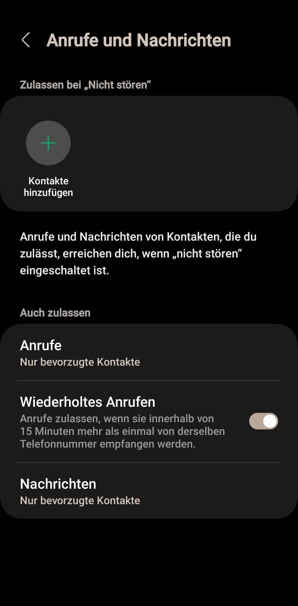

Wenn man unter "nicht stören" Ausnahmen einträgt dann verschwinden die plötzlich einfach wieder.

Also ich bin jetzt extrem sicher dass es die Modi sind. Habe heute festgestellt dass die Eintragungen da waren dann hat das Handy so wie es soll in der arbeit einen anderen Modi aktiviert und Zack waren die Ausnahmen weg
Hallo zusammen, Ich nutze die Bitte Nichts Stören Funktion und habe für ein paar Kontakte eine Ausnahme hinterlegt. Leider vergisst das Handy jedoch immer wieder die Personen, sodass ich bei aktivierter Funktion keine Benachrichtigungen und Anrufe mit Ton erhalte. Das im Bild gezeigte obere Feld...
