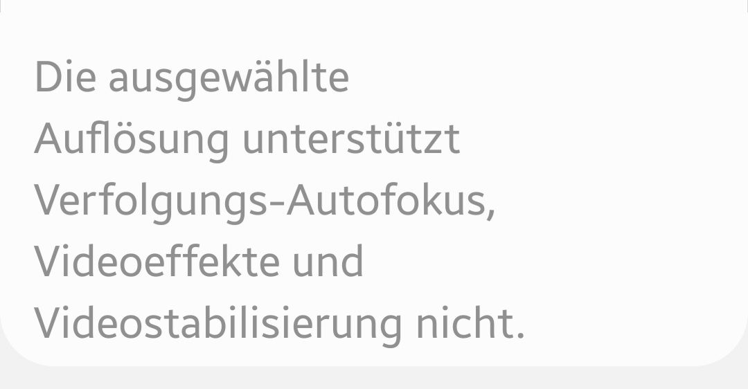

Oben muss 9 : 16 jetzt sein. ( Format )
Schau mal auf dem Text, wenn man es dort einstellt.
Alles wird nicht unterstützt, trotzdem bleibt bei mir die Einstellung bestehen.

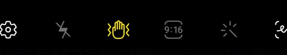

Hey ErbeerSchrippe,
ich habe gerade die Ursache der Umstellung von der Auflösung gefunden. Stelle ich (siehe Bild)
"Superstabil" ein, wechselt die Auflösung der Hauptkamera runter auf 1920x1080.
Gruß *1f642.png*
L: @JohnnyMyther
Genau, es wird dort noch nicht alles unterstützt .
Bei Deiner Kamera Einstellung wäre jeweils immer ein Text, wenn man die Einstellung der Videokamera auswählt.
Es wird dann auf der Kamera meist leicht angezeigt.
