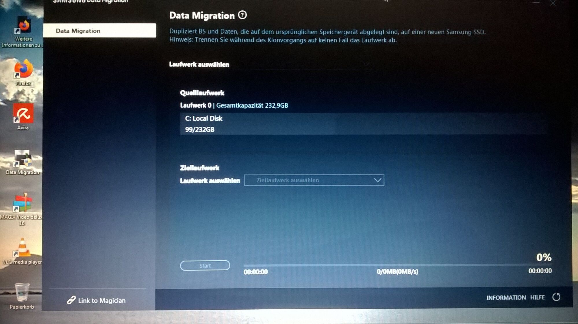

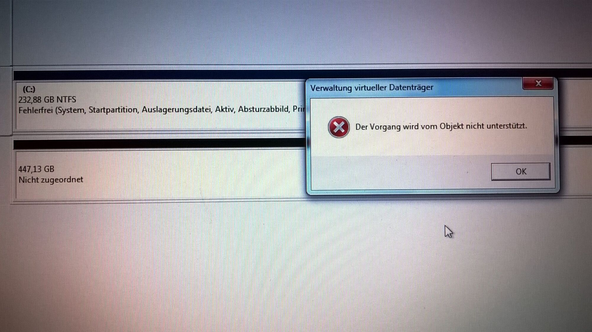

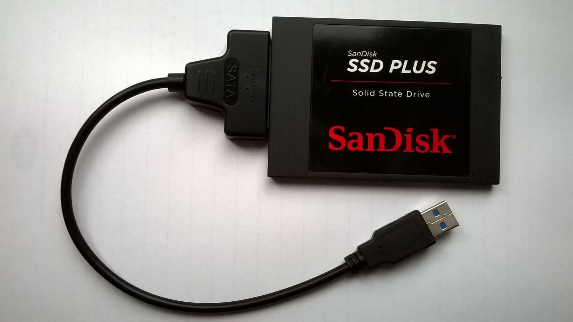

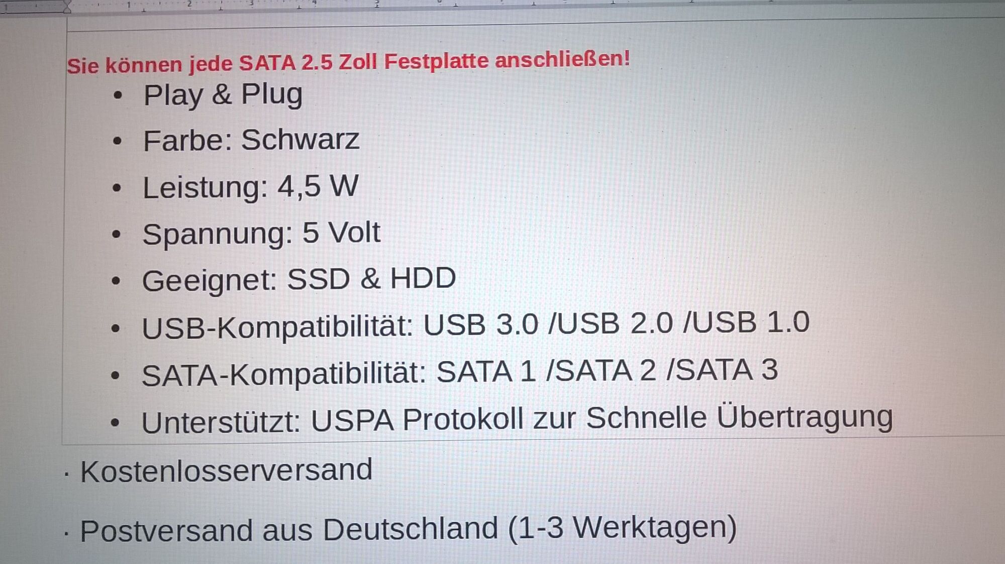

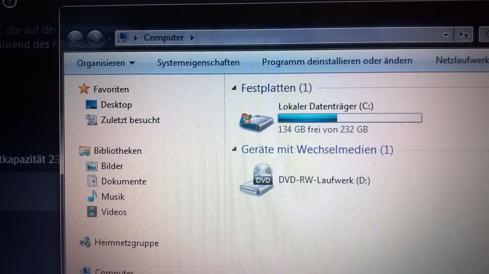

Das Tutorial „Notebook-Festplatte durch SSD ersetzen – Einfach erklärt“ hat mich so begeistert - allein schon wegen des prägnanten Vortrages, dass ich als Laie mir vorstellte, das Klonen auf eine SSD nachvollziehen zu können. Mein alter Laptop HP Elitebook 8719w mit HDD unter Windows 7 (- nicht belächeln, denn ich kann wegen anderer kompatibler Software nicht über „7“ gehen!) ist unbeschreiblich langsam, weshalb ich auf Lösung des Problems durch Umrüstung hoffte. Wie beschrieben habe ich Samsung Data Migration installiert und SSD (von MediaMarkt) über Sata-Adapter-Kabel (s. Abb. 1, beides neu) am USB2-Port angeschlossen. Nach dem Anklicken von Data Migration erschienen Benutzerkontensteuerung (Abb. 2), im Tutorial unerwähnt, und mit Klick auf [Ja] die Abbildung 3, in der sich nichts bewegen ließ außer in der untersten Zeile ‚Link to Magician‘, ‚INFORMATION‘ und ‚HILFE‘. Auffällig ist auch, dass im Ziellaufwerk nichts aufgeführt war noch eingegeben werden konnte, am Adapter nur die rote Lampe (Power) leuchtete und auf „Computer“ das neue Laufwerk nicht erkannt wurde (Abb. 4). An 2 weiteren Laptops wiederholten sich die Ergebnisse. Bei der Suche nach Lösung des Problems schien mir am ehesten die „Fehlerhafte Erkennung der Festplatte“ plausibel. Ich füge die dazu gesammelten Auszüge sowie das Datenblatt des Adapters bei. Nun die Bitte an die Community, mir zu helfen.

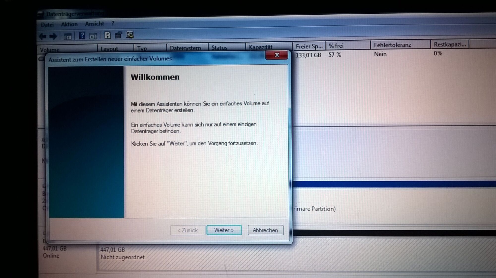

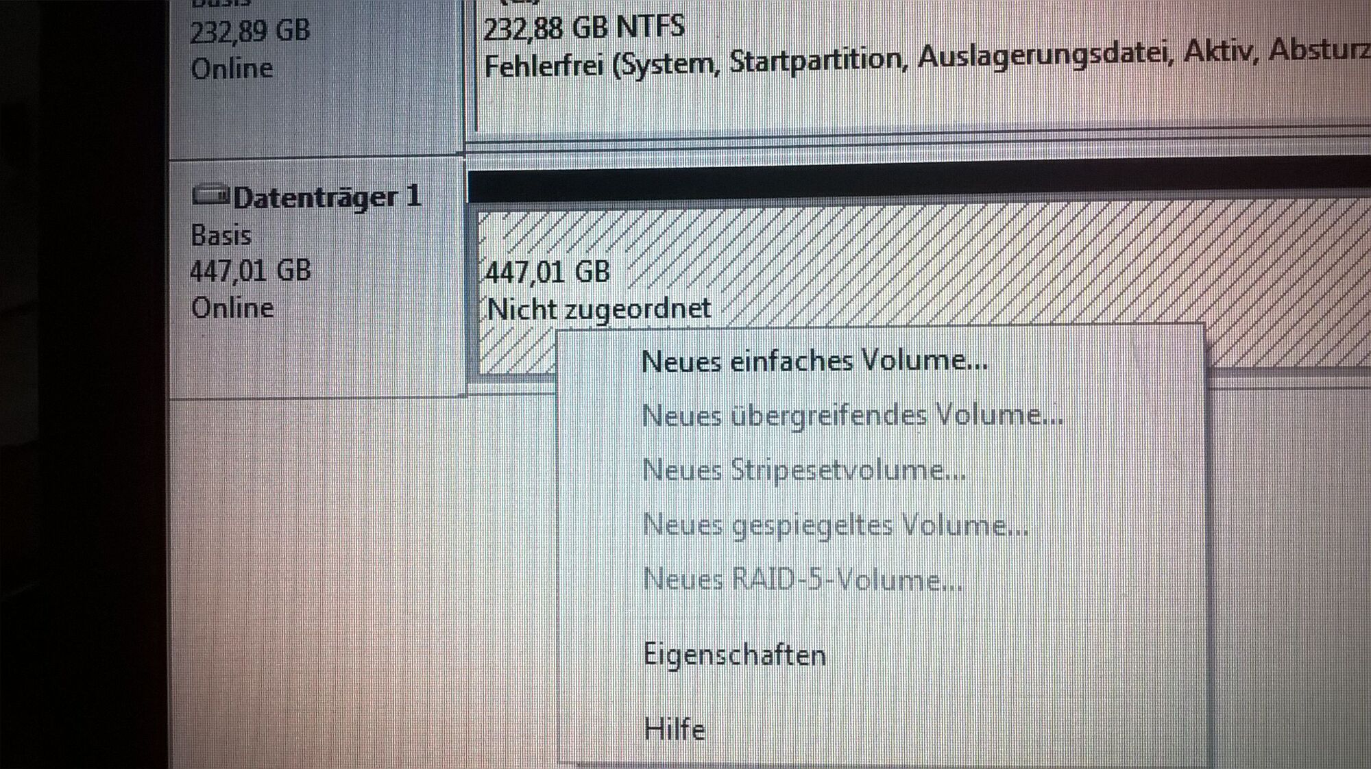

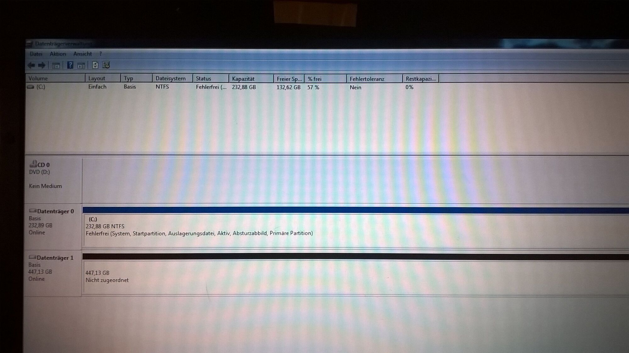

vielen Dank für die Anleitung. Ich bin von Abbildung 5 (s. Datenträgerverwaltung) ausgegangen und habe einen Rechtsklick in Feld „447,01 GB Nicht zugeordnet“ gesetzt. Das Ergebnis zeigt Abbildung 5.1, dann „Neues einfaches Volumen...“ angeklickt - die Abbildung 5.2. Da ich mir durch falsche Eingaben nicht weitere Probleme einzuhandeln möchte, warte ich lieber auf Antwort.

Ich würde den Datenträger 2 erst einmal aktivieren, im Feld für den Datenträger 2 rechte Maustaste und im Menü nach aktivieren suchen. Wenn das klappt, kommen anschließend Rückmeldungen für das weitere Vorgehen. Er bekommt automatisch einen Laufwerksbuchstaben zugeordnet. Vermutlich E:. Abschließend wird die SSD formatiert. Anschließend steht das Laufwerk zur Verfügung und es sollte kein Problem sein den Klonvorgang auszuführen. Ich bin vor langer Zeit von HDD auf SSD umgezogen. Ich hoffe, das meine Beschreibung hilft.

Ergänzend noch die Frage, ob die abgebildete SSD Dein neuer Systemdatenträger werden soll.
Soweit ich mich erinnere, funktioniert die Samsung Data Migration Software nur mit entsprechenden Samsung SSD oder NVMe Laufwerken. Das Quell oder Ziellaufwerk müsste schon aus dem Hause Samsung kommen.

Auf Abb. 1 ist zu erkennen, dass ich natürlich eine Samsung SSD verwende. Die vielen angesehenen Tutorials haben des eine Lösung des Problems nicht erkennen lassen.

die empfohlenen Schritte habe ich vollzogen und sehe nun, dass in der Datenträgerverwaltung (Abb. 5) bei Datenträger 1 die SSD als „Fehlerfrei (Primäre Partition)“ eingetragen und in Abbildung 4 neben lokalen Datenträger (C:) jetzt als Volumen (E:) ausgewiesen ist. Dennoch weiß ich nicht, wie ich Data Migration zum Laufen bringe. Nach meinem Angelesenen müsste ich das Laufwerk (Abb. 3) auswählen können, doch der Mauszeiger verwandelt sich nicht in eine helfende Hand.

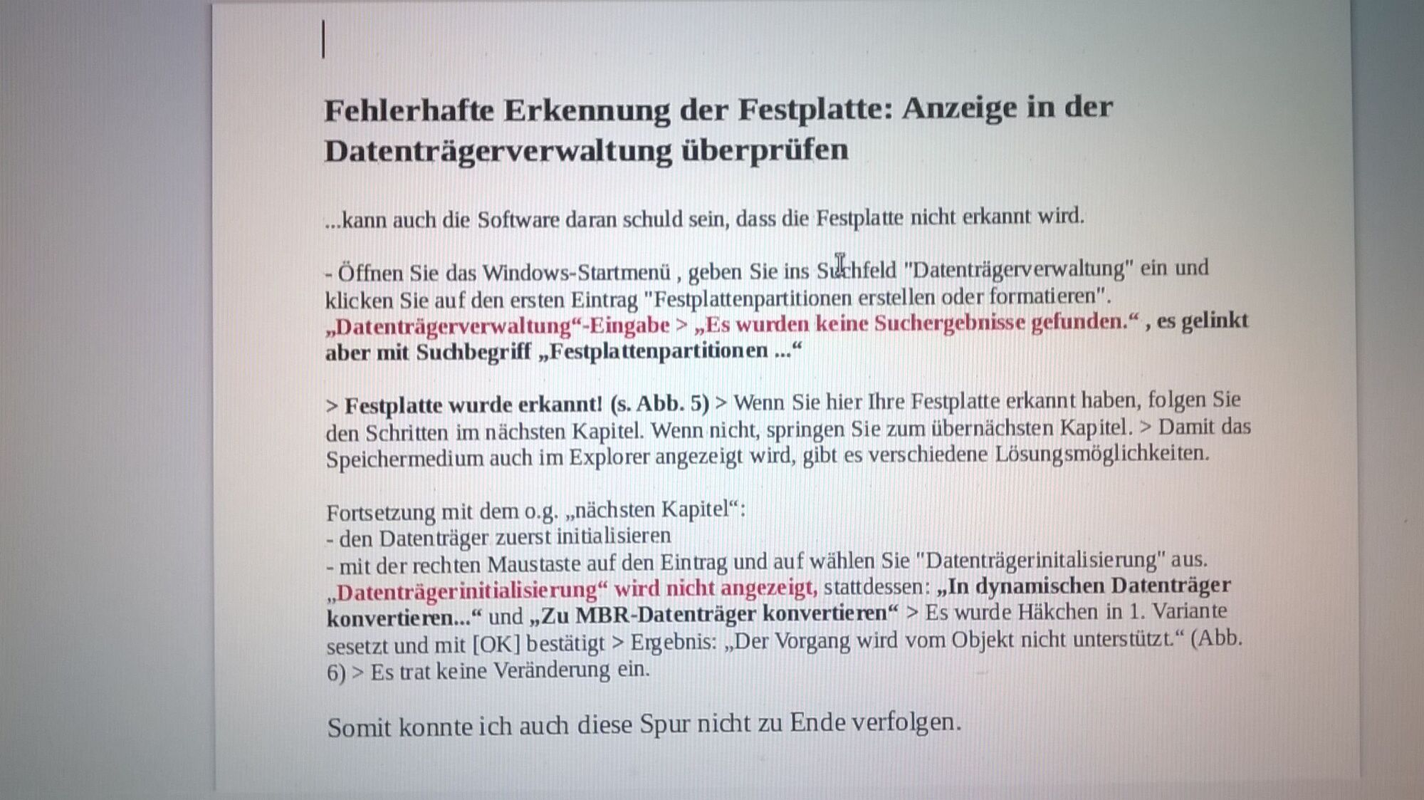

Die angeschlossene SSD konnte ich zwar mit Dateien „füttern“, aber ein Verändern des Zustandes, den Abbildung 3 wiedergibt, war nicht möglich. Mehrmals habe ich dazu das Programm deinstalliert, den Rechner neu gestartet, wieder installiert mit den Versionen 4.0.0.17 und 4.0.0.18 von Samsung sowie von Chip. Gern hätte ich auch ältere Software getestet, die offenbar nicht mehr zur Verfügung steht, obwohl sich damit noch „geschmückt“ wird. Könnte mir stattdessen eine andere Software empfohlen werden, die einem Laien wie mir gefallen könnte?
Es liegt also an der verwendeten Software. Seit der Einführung von Windows 10, war für mich Windows 7 Geschichte. Inzwischen habe ich Windows 10 durch Windows 11 ersetzt. Microsoft hat den Support von Windows 7 Anfang 2020 eingestellt. Ich würde dieses Problem auf Computerbase.com im Userforum schildern. Die Chance dort Hilfe zu finden ist recht groß.
Prüfen, ob im Windows Explorer Dateien auf E: kopiert werden können. Wenn das funktioniert, kann es eigentlich nur an der eingesetzten Software liegen. Mit der Software von Samsung habe ich noch nie gearbeitet. Diese deinstallieren, Rechner neu starten und Software erneut installieren. Vielleicht klappt es ja dann.
