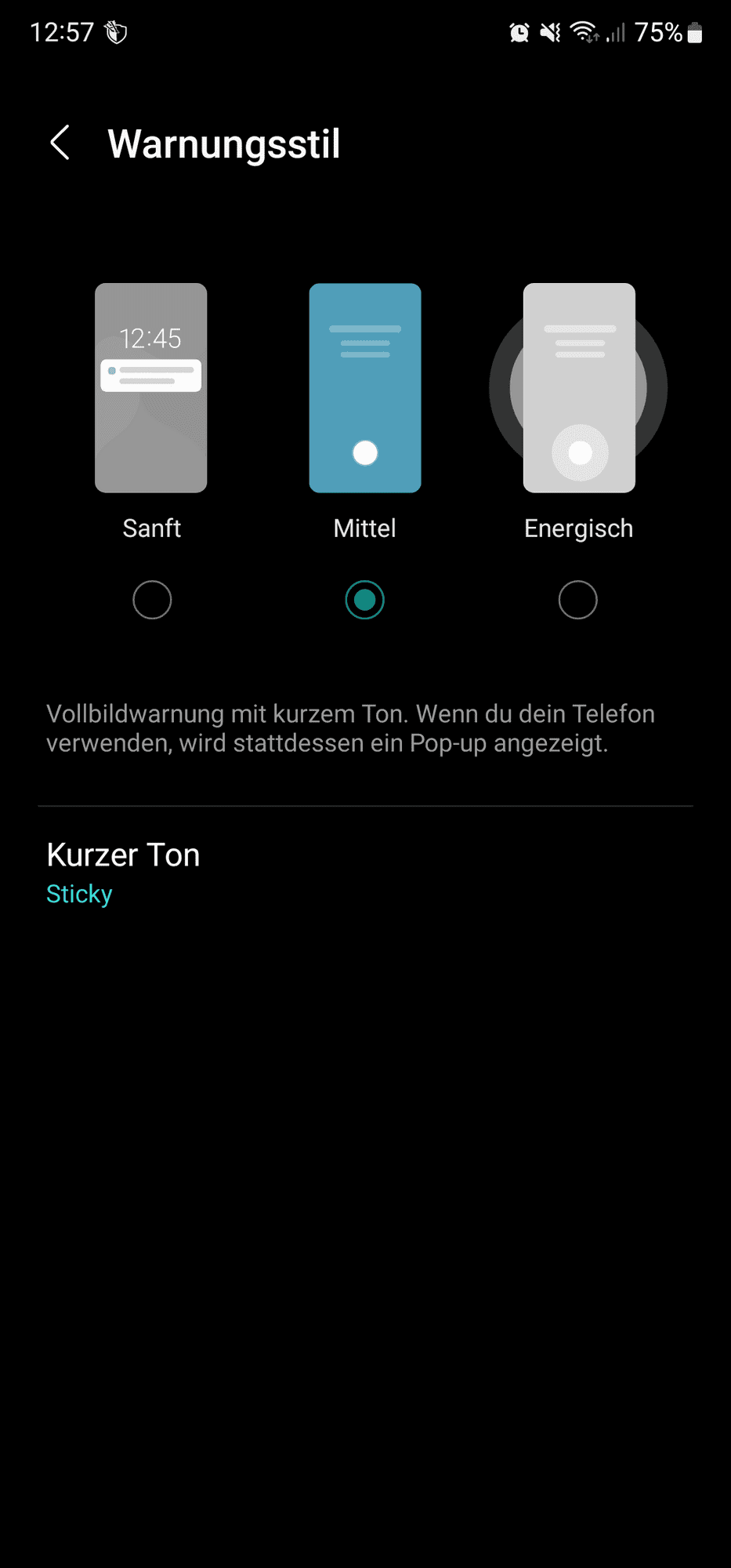

Hallo. Ich habe ein S21 FE 5G.
Wenn der Samsung Kalender morgens um 7 einen Termin oder Geburtstag anzeigt, würde ich ihn gerne so wegdrücken, dass das Symbol oben in der Benachrichtigungsleiste stehen bleibt, bis ich es im Laufe des Tages wegdrücke. Also keine Schlummerfunktion. Auch bräuchte ich keine Benachrichtigung über den ganzen Bildschirm.
Kann man das irgendwo einstellen?
Danke im Voraus.
Kalendereinstellungen -> Warnungsstil. Das was du suchst?
