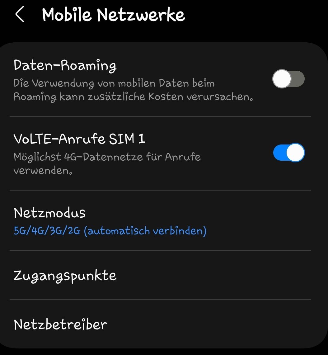

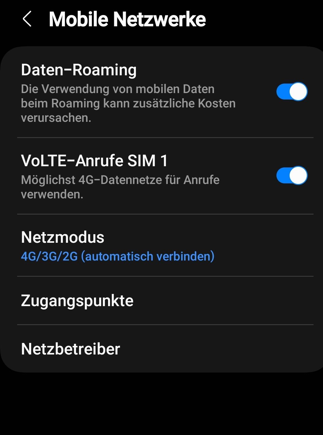

Also bei meinem S22Ultra ist der VolTE-Knopf noch immer vorhanden.....
Auch mit dem neuesten Softwarestand (One UI-Version 5.1)?
Bei meinem Gerät ist der VoLte Knopf auch da.
Wurde deine Software ggfs von SwissCom angepasst? (Brandung?)
