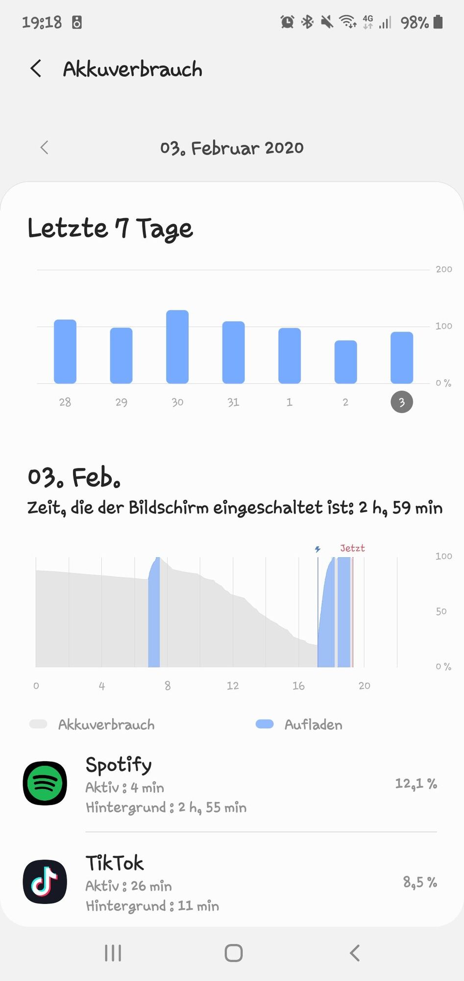

Eure akkuanzeigen in allen ehren ich glaube mich topt keiner *1f605.png* werde diesen Samstag erstmal das samsung Center in Frankfurt aufsuchen da 3h akkulaufzeit zu wenig ist

Das werde ich definitiv tun aber erstmal werde ich diese Woche damit leben müssen es würde mich allerdings nicht wundern wenn der Akku defekt ist oder was anderes da ich das note 10 Plus täglich lade mit dem schnelllade Gerät was man dazu kaufen musste.
was glaube mit bis zu 45watt auflädt irgendwas wird dabei innerhalb von 3Monaten kaputt gegangen sein wobei die akkulaufzeit von vorne herein nie mehr als 4h war. Was zugegeben e schon sehr wenig ist
Also fast 3h habe ich geschafft da ist definitiv was kaputt *1f605.png* :rofl: :rofl: :rofl:
