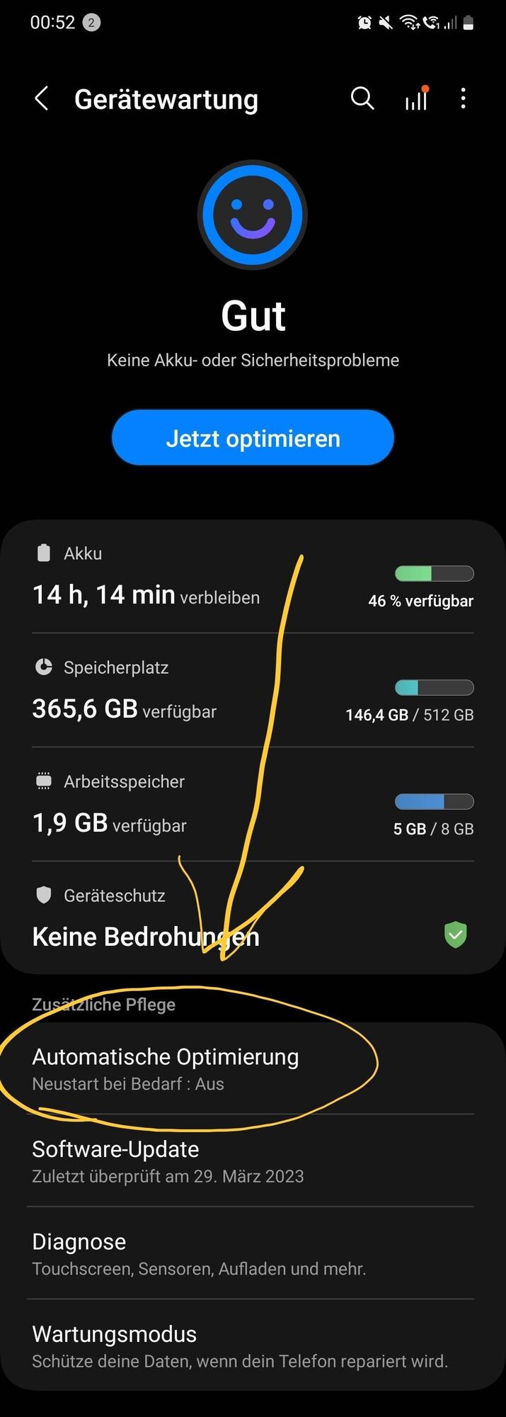

Kann es sein das du "Automatische Optimierung" an hast? Unter One UI 5: Einstellungen 》Gerätewartung 》Unten bei "Zusätzliche Pflege"
Hab ich doch beschrieben. Einstellungen dann auf die Gerätewartung klicken, runter scrollen und dort das erste der Kacheln sollte "Automatische Optimierung" sein
Ok könnte sein das es bei dir die "Automatische Optimierung" in der Form noch nicht gibt. Hab das A50 mit dem A51 durcheinander gebracht. Und soweit ich weiß gibt es die erst ab Android 13 und beim A50 geht es nur bis Android 11. Tut mir leid
Kein Ding habe es gefunden und ausgestellt mal schauen ob es hilft danke euch allen
