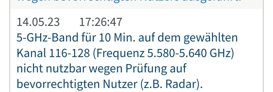

Huhu Leute. Kurze frage ist es normal das immer nur bei Samsung (die neuen Modelle) das 5GHz Wlan verschwindet? (bis zu 5Min) Das Problem hab ich auf mein Samsung S9 Pro nicht.
Wenn Du eine FritzBox hast dann steht diese Frequenzkontrolle auch in den Ereignissen drin. L: Lösung in ursprünglichem Beitrag anzeigen
Evtl liegt das an der Radarkontrolle. Die Radargeräte der Flugsicherung arbeiten im gleichen Frequenzband und da gibt es gesetzliche Bestimmungen die andere Hersteller verpflichten nachzusehen ob die entsprechende Frequenz frei ist, das dauert bis zu 10 Minuten. Evtl ist diese Kontrolle bei den neueren Geräten etwas sehr restriktiv eingestellt. Ändern können wir da nichts.
Yup da war es sogar 10Min

Ändern können wir das schon. Ich habe im 5GHz WLAN den Funkkamal 36 fest eingestellt. Der wird definitiv nicht für Radar benutzt. Ich habe seitdem keine Probleme mehr mit dem "Radar-Problem".
