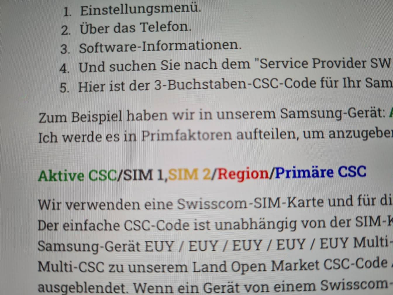

Ist hier aufgeschlüsselt

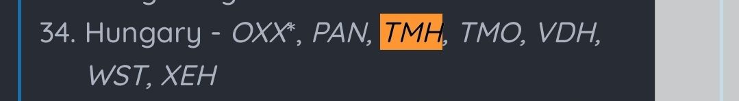

TMH steht für T-Mobile Ungarn. Ist also ein für den ungarischen Markt gebrandetes Smartphone. Wird eine deutsche SIM Karte eingelegt, dann funktioniert das Smartphone zunächst normal. Es kann aber sein, daß eine App wie zum Beispiel Samsung Pay nicht funktioniert, weil bei der Installation dieser App kein deutsches Gerät gemeldet wird.
Samsung CSC Codes List (All) | Change CSC on Samsung Devices
