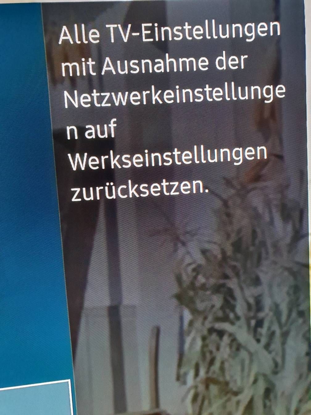

eine Frage , Kompetten Werksreset bei UE43MU6179 mit Fernbedienung BN59-01274A !!
Wie Bitte muss ich da vorgehen !! Würde den TV gerne in den Auslieferzustand versetzen !! Habe Riesen Probleme mit den Netzwereinstellungen vielleicht hilft ein kompletter RESET !!
Vorab ganz ganz lieben Dank !!
Gruß Leo
    Die Netzwerkeinstellungen werden vom Reset nicht angetastet. Du musst diese daher separat zurücksetzen.
    Hi,
    folgende Reihenfolge hat sich fast immer als Wirkungsvoll gezeigt:
    01.) Netzwerk Reset
    02.) SmartHub Reset
    03.) WerksReset (Gerät zurücksetzen)
    Herzliche Grüße aus dem Pott
    Wenn du das Gerät in den wirklichen AUSLIEFERUNGSZUSTAND zurücksetzen willst, kann dir der Samsung Support per Fernwartung helfen. Die haben, im Gegensatz zu dir, Zugriff auf das Techniker-Menu.
