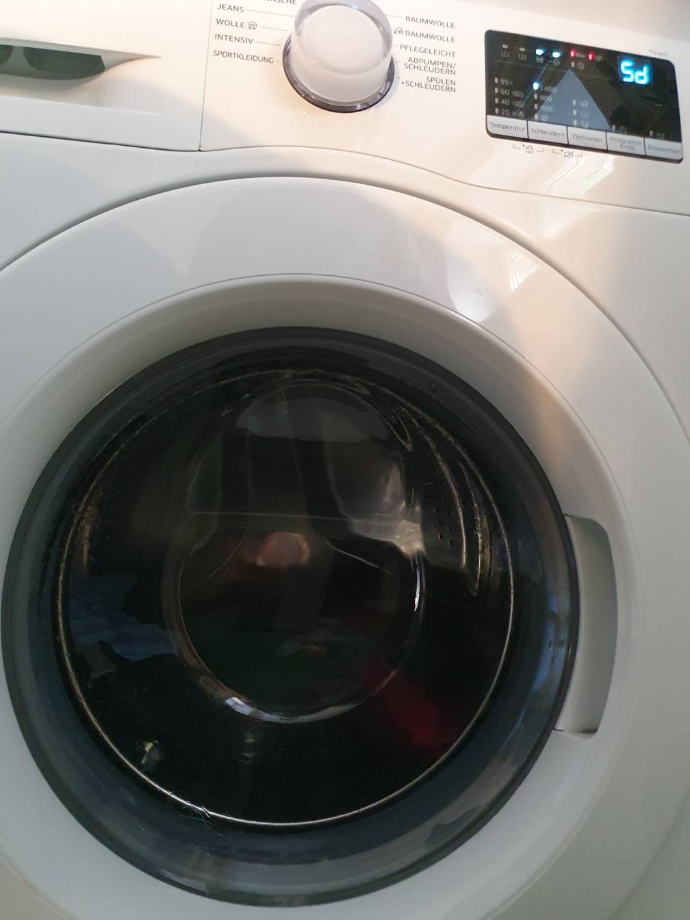

Waschmaschine Fehler 5d (zu viel Schaum)
Meine Waschmaschine zeigt bei jedem Waschgang den Fehler 5d. Dies bedeutet wohl zu viel Schaum. Ich kann jedoch keinerlei Schaum feststellen. Ein Leerlauf oder das Reduzieren bis hin zum Weglassen des Waschmittels schafft keine Abhilfe. Vermute evtl einen Defekt in der Sensorik? Kann das sein? Bei Bedarf reiche ich die Modellbezeichnung nach. Hat jemand eine Idee, was ich noch versuchen könnte?

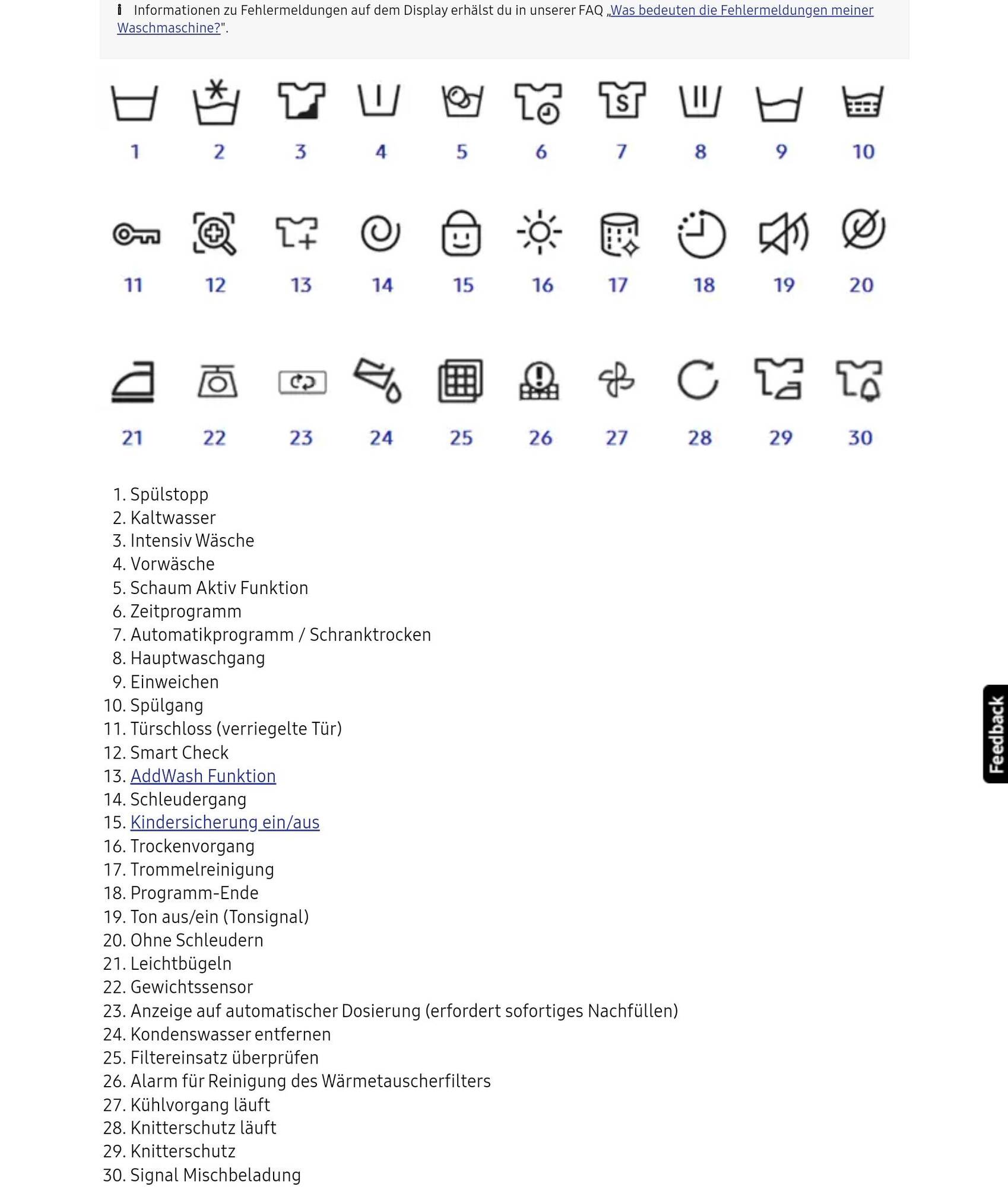

Bei meiner Waschmaschine, und bei meinem Kind gibt es am Drehschalter eine Einstellung, Trommelreinigung.
Oben würde gegebenenfalls auch eine rote Trommel leuchten . Hier wäre es bei uns der Fall.
Ansonsten, hast Du einfach mal ohne Waschmittel einmal gewaschen?
Schau mal, auf dem Bild die Nummer 17. Das meine ich, mit Trommelreinigung.
So ein Programm hat meine Waschmaschine nicht *1f62c.png* ohne Waschmittel hab ichs auch versucht. Ohne Wäsche läuft das Programm durch. Aber sobald Wäsche drinnen ist, taucht der Fehler wieder auf, selbst wenn kein Waschmittel verwendet wurde.
Es hilft wohl alles nichts *1f625.png* ich werde nicht herumkommen mich nach einer neuen Waschmaschine umzusehen..

Bei der Waschmaschine von meinem Kind, da wäre eine Option, Trommelreinigung. Bei meiner alten gab es auch diese Funktion :rofl:
Das Programm nennt sich S d .
