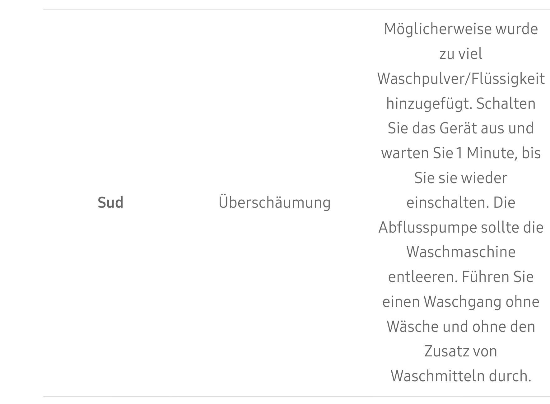

auf meiner Waschmaschine WD8XN642O2A/EG erscheint seit Neuestem immer öfter Mal der Fehler 'SUD'. Gemäß Google soll die Ursache zu viel Schaum sein.
Ich habe jetzt schon alle Lösungsansätze von Freund Google umgesetzt. (weniger Waschmittel, Trommelreinigung etc.) Jedoch taucht der Fehler weiterhin auf. Nicht bei jeder Wäsche muss man dazu sagen.
Oftmals ist die Wäsche nach einem erfolgreichen Waschgang noch klatschnass. Dann scheint sie nicht richtig abgepumpt zu haben, zeigt jedoch keinen Fehler an.
Wenn ich danach das Programm "Spülen & Schleudern" wähle, jedoch die Spülgänge komplett entferne, taucht der Fehler nahezu regelmäßig auf. Nach 3 - 4 Anläufen, das Programm zu absolvieren, klappt es dann.
Hat jemand eine Vermutung, warum dieser Fehler auftritt? Lohnt sich eine Reparatur oder muss eine neue Maschine her.
Die Maschine ist etwas über 2 Jahre alt.

Das habe ich dazu gefunden.
Was wäre mit den Flusensieb ?
Manchmal habe ich es, wenn man etwas wäscht, das er eine Unwucht bekommt und nicht richtig schleudern kann.
Es kommt dann darauf an, wie Du die Waschmaschine belegst.
Wenig oder viel?
Pumpt sie beim Einschalten richtig ab?
Hört man die Pumpe?
Der Ablaufschlauch, ist der in Ordnung?
