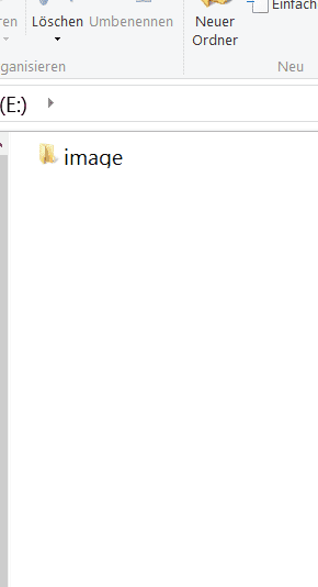

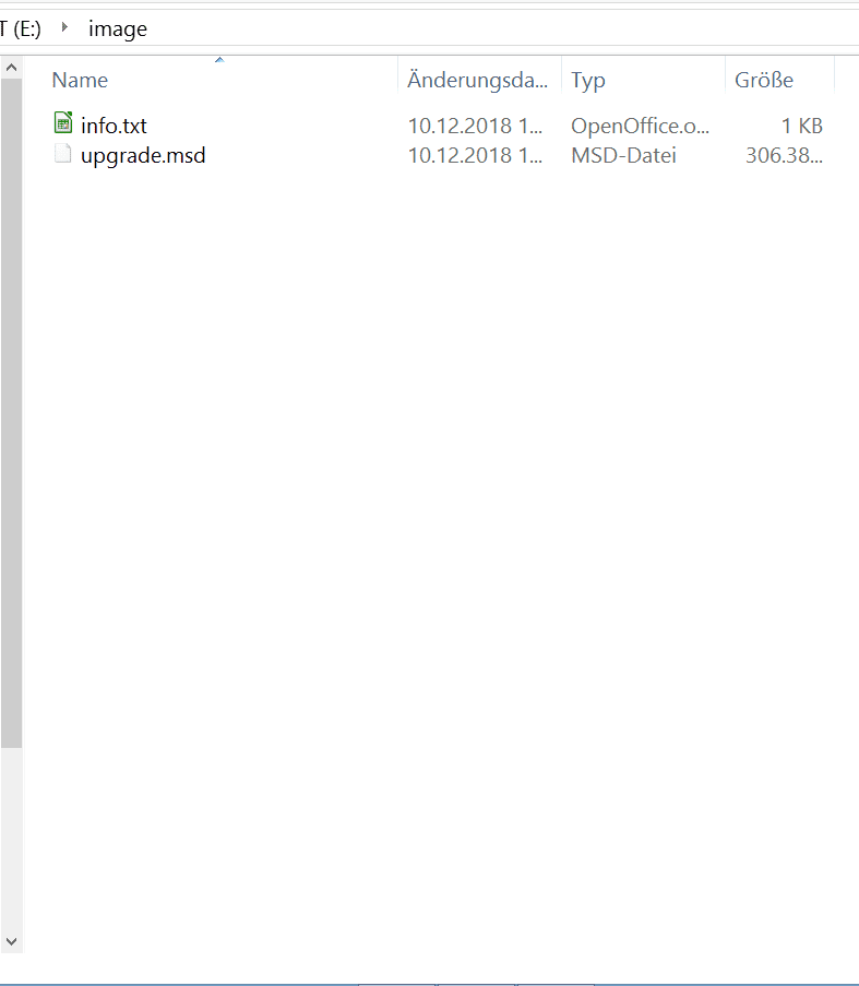

Also den "image" Ordner mit den beiden Dateien auf USB Stick und dann in Soundbar ,oder nur die "upgrade.msd" auf Stick und dann in Soundbar
@bavaro schrieb:Danke Also den "image" Ordner mit den beiden Dateien auf USB Stick und dann in Soundbar ,oder nur die "upgrade.msd" auf Stick und dann in Soundbar
Mach den Hauptordner auf den Stick und gut ist.
Wenn der Image Ordner noch einen drüber hat diesen auf den stick.
Hallo, ja DANKE für die Tipps,
Per Smart Thing war es nicht möglich, auf der Download - Seite bei Samsung steht auch in Klammern, dass das Firmware Update ein (USB-Type) ist!
Die Zip - Datei herunter geladen und extrahiert, dann gibt es ein Verzeichnis (Namens -Image), darin sind zwei Dateien enthalten. Diese dann auf ein USB - Stick kopieren. Soundbar ausschalten, USB - Stick einstecken und die Soundbar wieder einschalten, wichtig ist, dass man dann die Taste mit dem Zahnradsymbol länger!!! gedrückt hält, bis Update auf dem Display der Soundbar erscheint!danach wird automatisch installiert.

leider funktioniert das mit dem Update per USB Stick so ganz und garnicht.
Ich habe das nun in den letzen 4 Stunden auf allen erdenklichen Arten versucht, da ja die Hoffnung, wenigstens ein bisschen mehr aus dem System rauszuholen, wenn kein Dolby Atmos als Quelle anliegt, zum Schluss stirbt *1f61b.png*
Ich habe das Update von der Samsung Seite runtergeladen und auf folgende Arten versucht zu installieren:
Den gezippten Ordner natürlich immer zuvor entpackt und aufs Speichermedium geschoben!
Einmal den Downloadordner: SAT-HKA18WWC
Einmal den Unterordner: image
Einmal nur die Datei: upgrade.msd
Und einmal bei Dateien: upgrade.msd und die info
