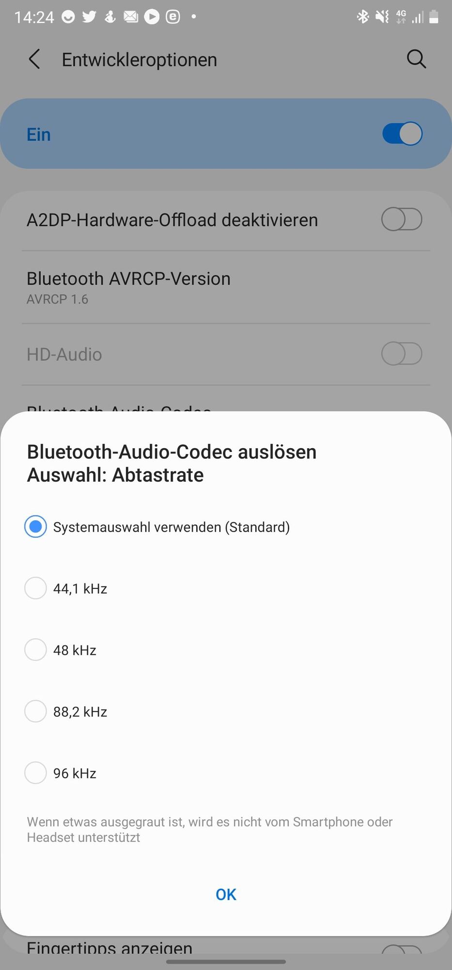

Hallo, weiß einer wie man die Bluetooth-Abtastrate von 44,1 kHz auf 48 kHz hochstuft? In den Entwicklereinstellungen gibt es einen entsprechenden Unterpunkt der auch 48kHz umfasst, allerdings springt das bei aptx Verbindung immer wieder auf 44,1 kHz zurück. Meine Musikanlage unterstützt in jedem Fall in der Abtastrate 48 kHz bei 16 bit. Jetzt ist die Frage ob das Handy das überhaupt leisten kann und es nur eine Voreinstellung von Android ist, oder ob die Umstellung einfach nur verdammt knifflig ist.

In den Entwicklereinstellungen springt die Abtastrate sofort wieder zurück immer

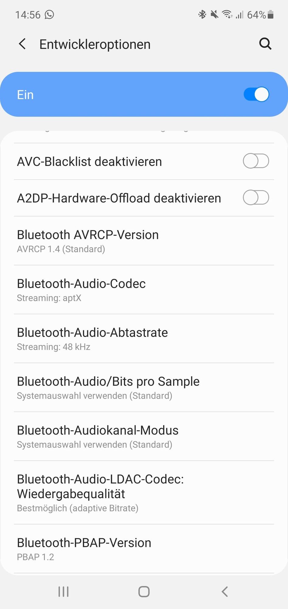

Ich hatte auf meinem Note 10 das gleiche Problem. Bei mir lag es allerdings daran, das Adapt Sound aktiviert war. Ich verstehe bis heute nicht, wo da der Zusammenhang ist. Aber als ich es ausgeschaltet habe, ging es plötzlich. ‍*2642.png*
als du adaptsound deaktiviert war, konntest du auf 48kHz erhöhen ?
Kannst du evtl zeigen wie die Einstellung dann aussah ?
So sieht es aktuell bei mir aus. Und da springt auch nix zurück. Vielleicht hat dein Gerät einen Bug oder eine andere Einstellung ist vielleicht noch schuld.

Ich geselle mich mal dazu. Benutzt werden ein Galaxy Note 10+, Galaxy S20 FE und Sennheiser 550 PXC-II BT Kopfhörer. Laut Technischen Daten haben die Sennheiser einen Frequenzbereich von 17-23000hz und nach Theorem müssten ja mit doppelter Rate abgetastet werden (heißt 46khz). Also das nächst Höhere müssten ja die 48khz sein. aptX unterstützt sowohl 44.1khz als auch 48khz. Allerdings lassen sich die 48khz (auch durch ausgeschaltetem Adapt Sound) nicht einstellen. Getestet hab ich das mit einer Flac, die 24Bit und 48khz besitzt. Da ändert sich auch nichts automatisch in den Entwickleroptionen.
