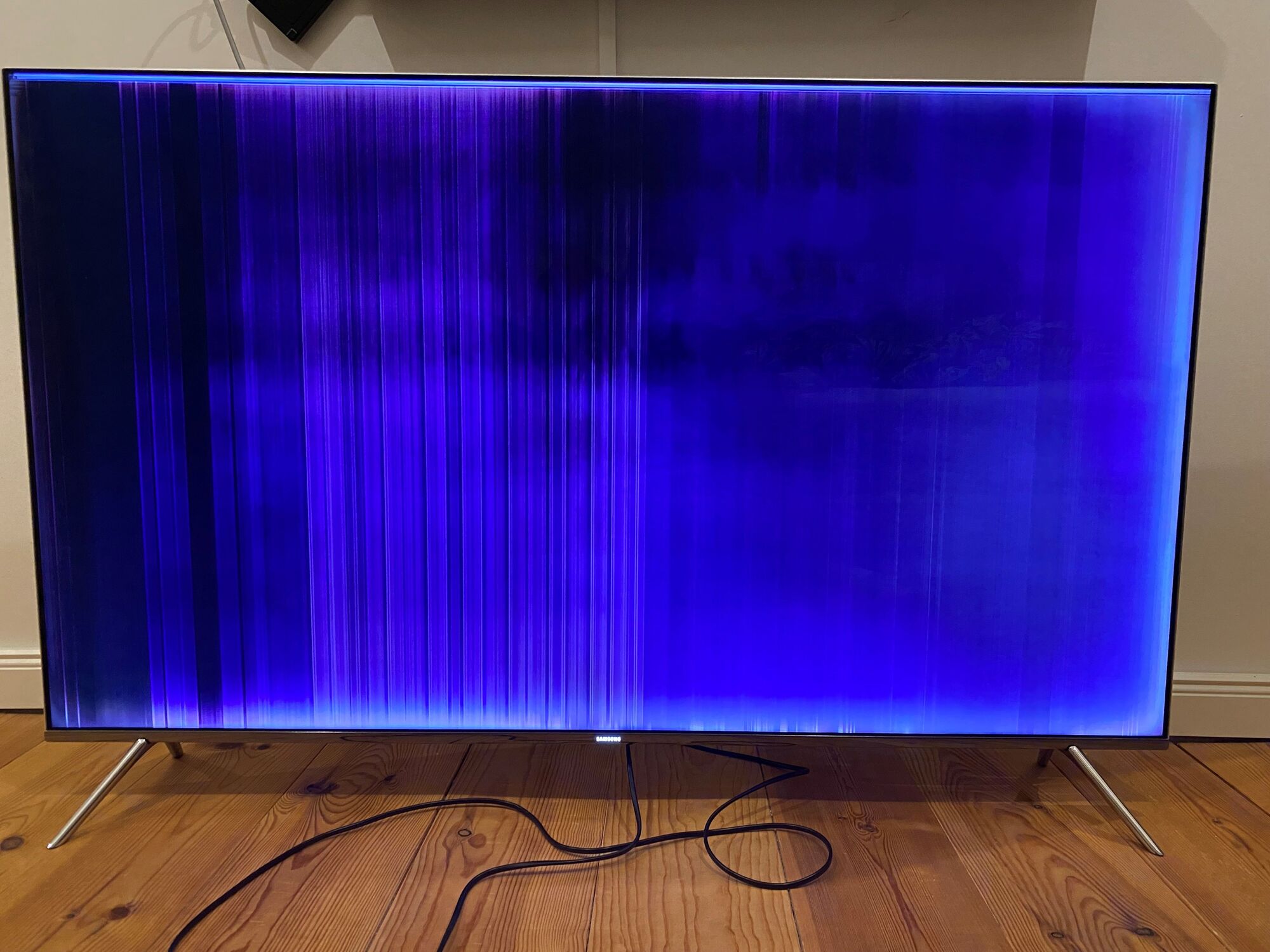

ich habe ein ziemlich merkwürdiges Problem mit meinem UE55KS7090. Wenn ich den TV anmache ist das Bild erstmal schwarz oder hat Streifen oder wenn doch Bild kommt, dann gehts es recht schnell, dass Bilder Fragmente quasi einfrieren bis er dann wieder schwarz wird. Wenn ich den TV dann trotzdem einfach laufen lasse, dann kommt das Bild nach einigen Stunden zurück und man kann ganz normal TV schauen.
Ich kann mir so gar nicht erklären was hier das Problem ist. Das Display kann doch eigentlich nicht kaputt sein, wenn es nach einem "warmlaufen" funktioniert oder täusche ich mich da? Hat jemand dieses Phänomen schon mal gesehen oder kann mir sagen was das Problem sein könnte?

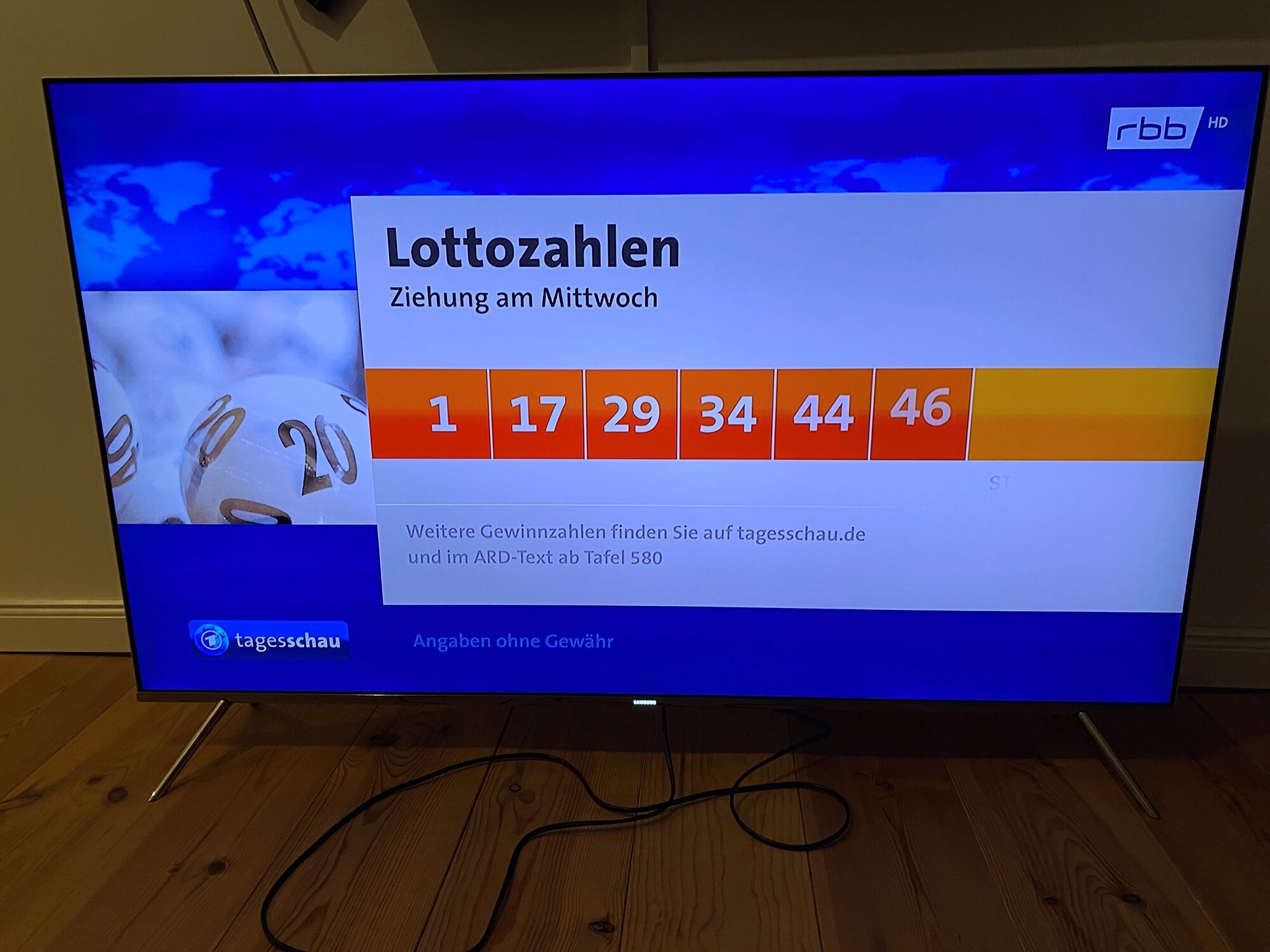

Hier auch Bilder davon. Zwischen den Bildern liegen 4 Stunden.
Beim Einschalten
Nach 4 Stunden
Danke schon mal und viele Grüße

Ist natürlich nicht eine Vermutung, aber evtl. hat das Gerät kalte Lötstellen. Läuft das Gerät lange genug warm, dehnen sich die Teile im inneren weit genug aus, um an den Lötstellen wieder genug Verbinsungsfläche zu erzeugen.
Denke da hilft nur der Kontakt mit dem Support / eine Reparatur.
Danke Euch für die schnellen Antworten. Das würde ja theoretisch bedeuten, dass das Panel an sich wohl nicht kaputt ist oder bin ich da zu blauäugig?
Ich werde wohl nicht drum rum kommen einen Techniker drauf schauen zu lassen und für die Analyse zu bezahlen und den TV dann ggf. trotzdem entsorgen zu müssen.
Du, alles ist möglich. Darfst nicht vergessen, dass wir keine Experten sind und Ferndiagnosen das Ganze noch schwieriger machen.
Kannst ja mal schauen was bestimmte Reparaturen kosten und ob sich das für dein Gerät lohnt. Das Gerät gibt es ja schon seit 2016.
Da kann es gut sein, dass eine Reparatur teurer als der Restwert des Gerätes ist.
L: @derannere Ist offensichtlich ein thermisches Problem und da hilft nur noch eine Reparatur.
Da das Gerät aus dem Produktionsjahr 2016 ist, wird es schon schwierig werden überhaupt noch Ersatzteile zu bekommen. Und falls es doch noch Ersatzteile gibt, rechnet sich eine Reparatur eigentlich nicht mehr wirklich. Ist zu teuer und für die Rep.Kosten kann man sich schon getrost (fast) einen neuen TV kaufen.
Von dem her...falls du nicht in deiner Nähe ein kleines Fachgeschäft oder in der Nachbarschaft einen Radio/Fernsehtechniker hast, der das Gerät kostengünstig überprüfen/reparieren kann, wird es wohl auf einen TV Neukauf hinauslaufen.
Also per Hand nachlöten wird schwierig, die Platinen werden heutzutage ja in SMD Technik gefertigt und meist beidseitig bestückt. Das machen ja alles Maschinen. Da denke ich auch das ein Neukauf die bessere Alternative ist. Oft wird die Summe fürs kontrollieren auf den Neukauf angerechnet, so ist es zumindest bei uns.
