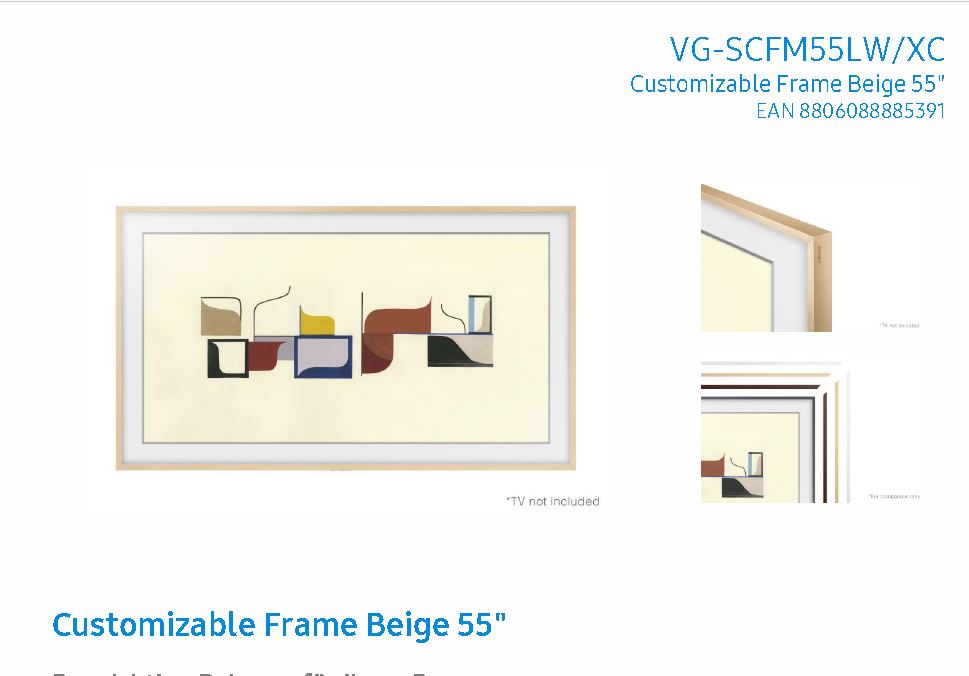

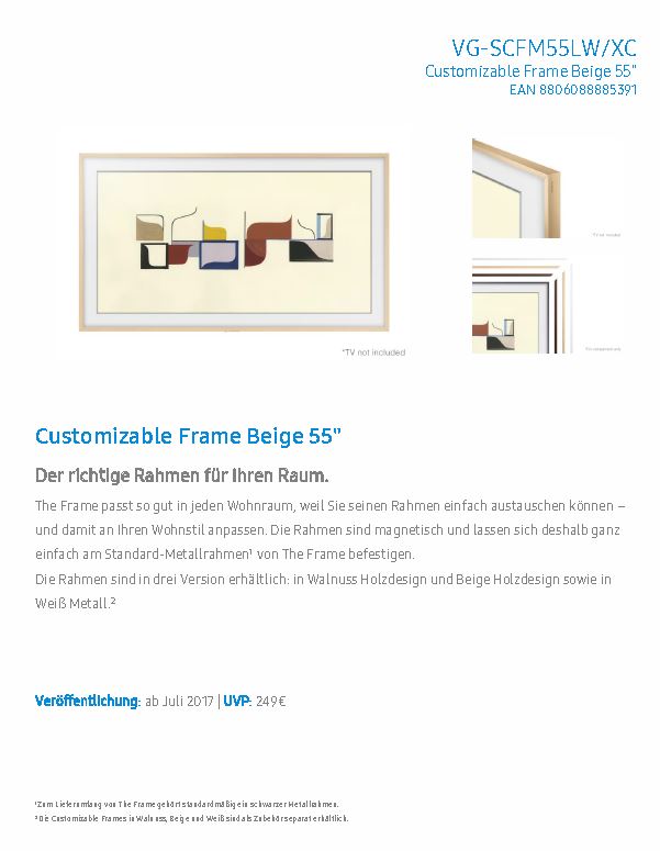

ich habe mir den Rahmen VG-SCFM55LW/XC mit der EAN 8806088885391 gekauft. Dieser ist laut Datenblatt kompatibel zum LS003 (2017).
Es gibt meines Erachtens aber keine andere Nummer die man kaufen könnte. Ich habe mehrfach überall gefragt und immer wieder die Aussage bekommen, dass die Rahmen auf den LS003 (2017) und den LS03 (2018) passen sollen??
Was soll ich sagen:
Der oben genannte Rahmen sitzt wie angegossen auf meinem brandneuen UE55LS03NAUXZG The Frame (2018).
Falls Du mir eine EAN-Nummer geben könntest, die Deiner Meinung nach zu meinem Gerät noch bessser passen soll, dann wäre ich Dir hier sehr dankbar.
Ich finde es schon sehr komisch, dass es hier keine konkreten Angaben gibt.
Auch die Bedienungsanleitung bei Samsung ist wie Gummi und lässt sich in alle Richtungen ziehen. Bloß nicht konkret werden!!
Anbei noch zwei Bilder von meinem gekauften Rahmen der auf einem brandneuen UE55LS03NAUXZG The Frame (2018) sitzt!?!
Gruss
Sorry, ich habe keine Nummer. Das ganze Thema ist ja Bestandteil meiner Frage an Samsung, wo die Abweichungen zwischen dem neuen und dem alten Gerät bestehen.
Wenn Dein Rahmen sitzt, passt doch alles - im wahrsten Sinne des Wortes.
