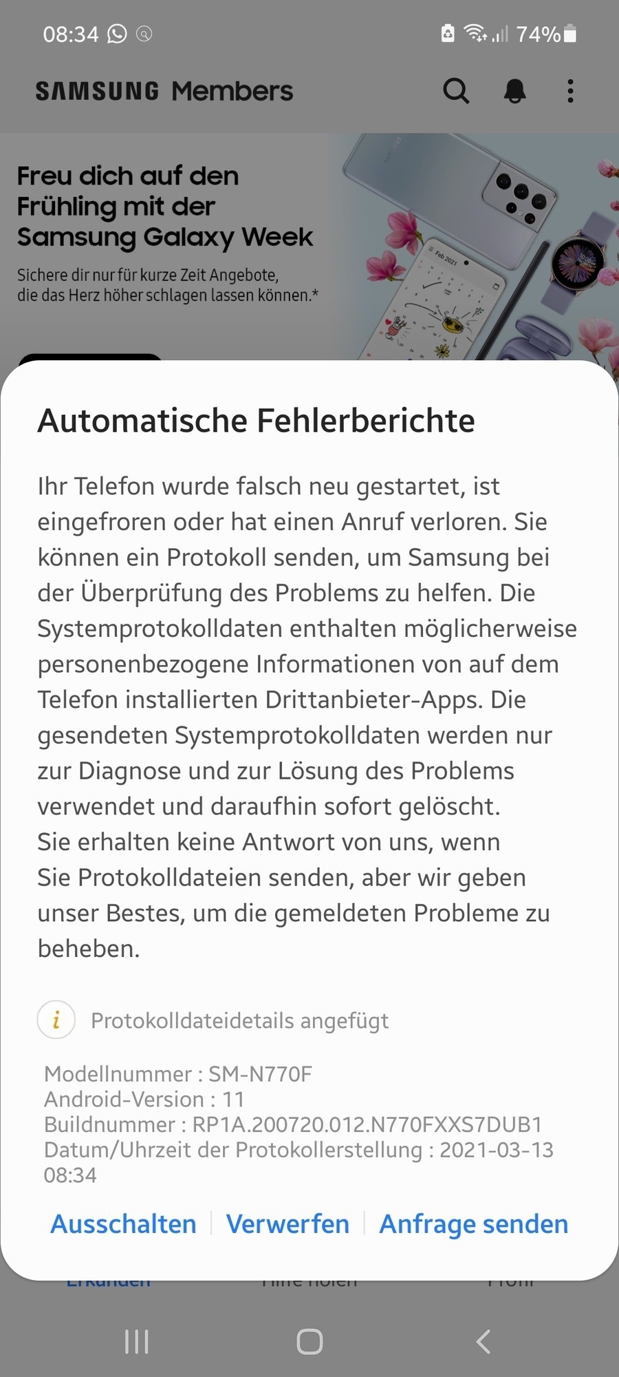

    Das hatte ich als Meldung
    Mehr hat der andere Thread nicht hergegeben? Hattest Du den Fehlerbericht denn gesendet?
