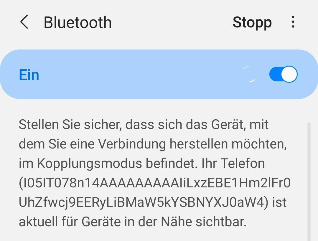

seit Längerem habe ich auf meinem Smartphone schon das Problem, dass sich der Name des Geräts ständig ohne mein Wollen ändert. Das sind dann immer wilde Buchstabenkombinationen wie in dem Screenshot bei dem Bluetooth Namen gezeigt.
Manchmal kommt es vor, dass der richtige Gerätename angezeigt wird und in den Einstellungen ist auch immer der richtige Gerätename angezeigt.

    Hier der Screenshot aus den Bluetooth Einstellungen
    Daß passiert normalerweise wenn mehrere Geräte den selben Namen haben. Dann wird eine zufällige "wilde Kombination" , so wie du die siehst, als Gerätenamen verwendet.
    Vielen Dank für deine Antwort. Ich ändere Mal den Gerätenamen und gebe dann Bescheid, ob sich was geändert hat
    Nachdem ich den Gerätenamen zu einem wirklich einzigartigen Namen umgeändert habe und mein Smartphone neu gestartet habe, Bluetooth aus- und wieder eingeschaltet habe ist das Problem immer noch da.
    OK, interessant. Kannst du mir verraten was du Verbinden möchtest ?. Ich Versuche das Verhalten auf mein Testgerät zu reproduzieren.
    Hast du Sonderzeichen oder ähnliches in dein Gerätenamen ?

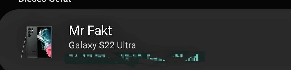

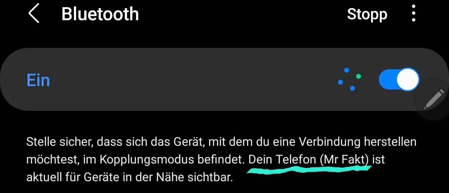

    Meine Erfahrung zeigte, dass es tatsächlich an Sonderzeichen liegt. Ein Punkt, oder anderes Satzzeichen, sowie Klammern und Symbole, verursachen das Problem. Getrennte Wörter jedoch sind als Bluetooth-Name kein Umstand und funktionieren. Gleicher Bluetoothname zweier unterschiedlicher Geräte kann ich als Problemursache (noch) nicht verifizieren. Kommt noch. Evtl. ist dies ein generelles Android 12+ Problem. Da ich 2 Android 12/13 habe (Note 20 Ultra & S22 Ultra) kann ich über niedrigere Androidversionen keine Aussage treffen. Der generelle Gerätename ist aber in meinem Fall jetzt OK und fehlerfrei.
