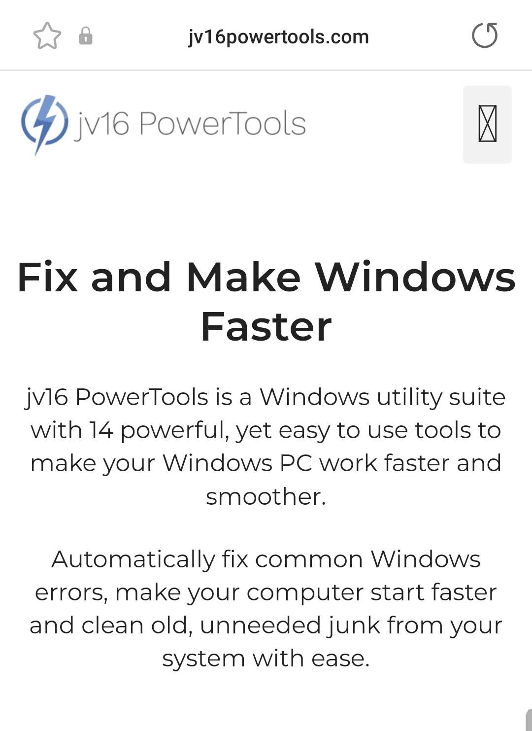

Es könnte auch ein fehlerhafter Registry Eintrag vorliegen. Prüfe und bereinige meine Registry regelmäßig mit den jv16 Power Tools von Macecraft.
Die gibt's auf deren Webseite als 14 tägige Testversion mit vollem Funktionsumfang. Nutze sie seit Jahren. Meiner Meinung nach einer der besten Registry Tools, zuverlässig und sicher.
