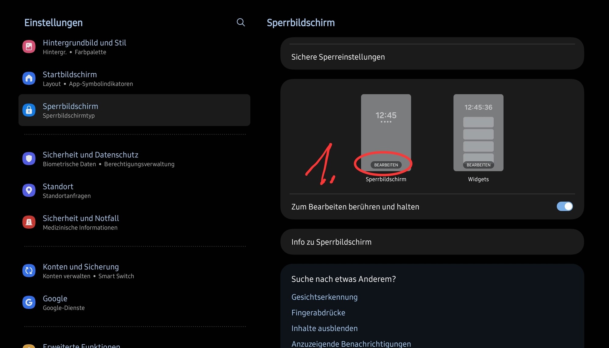

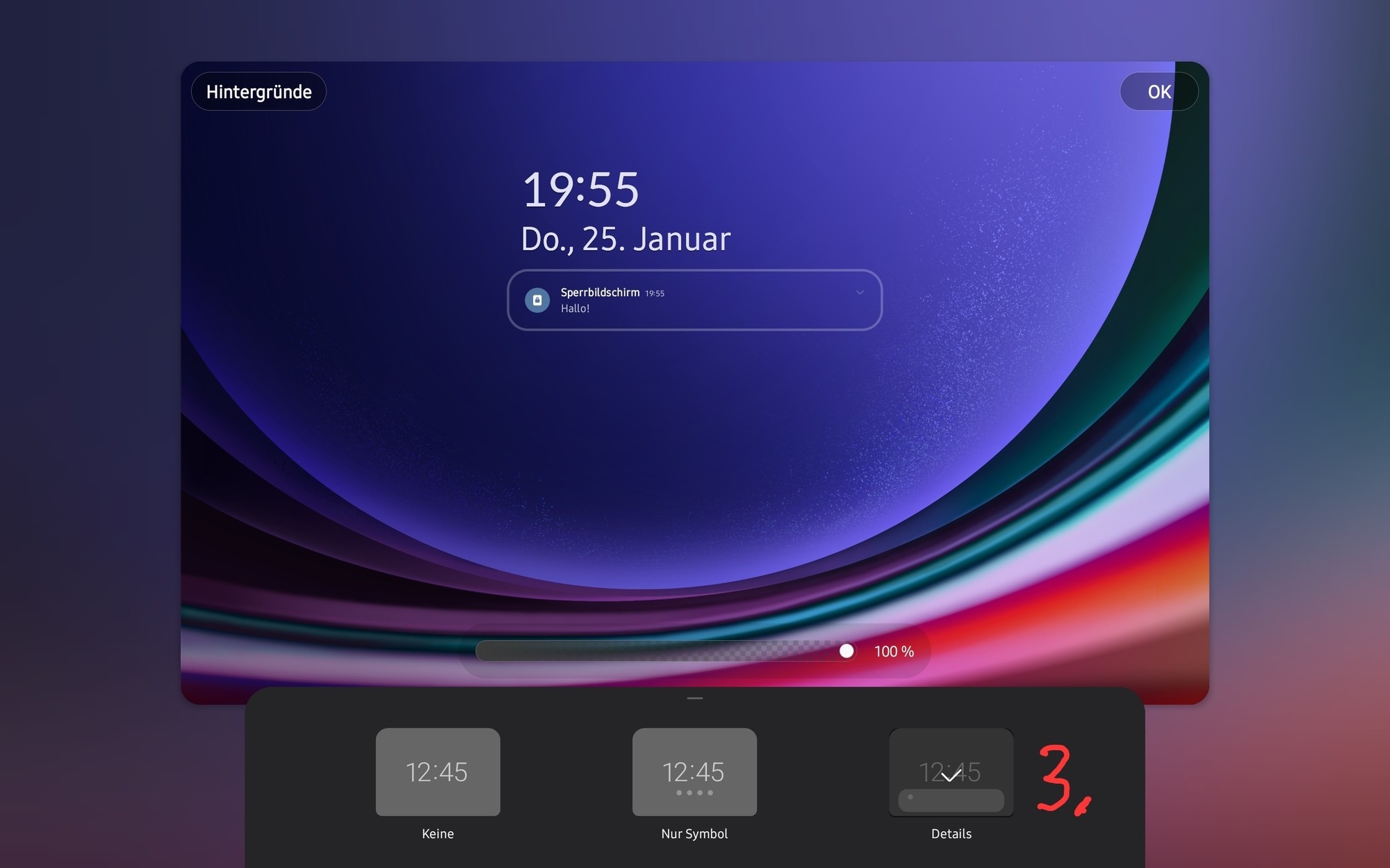

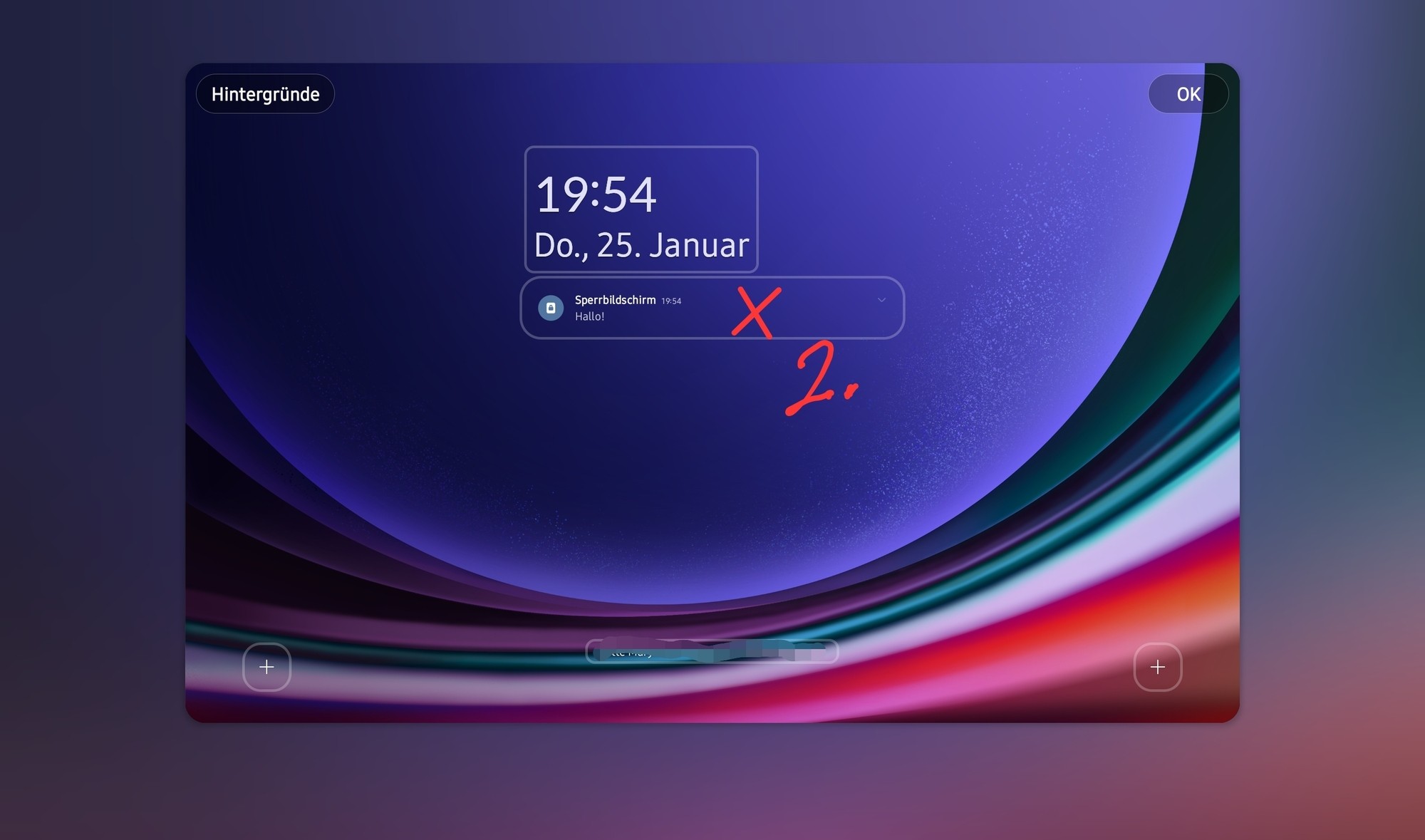

Einstellungen Sperrbildschirm dann weiter wie Screenshots so ist es bei mein Tab S9+ und S22 Ultra, wenn es das ist was du meinst. Ob es bei S24 noch so ist bin ich überfragt.
