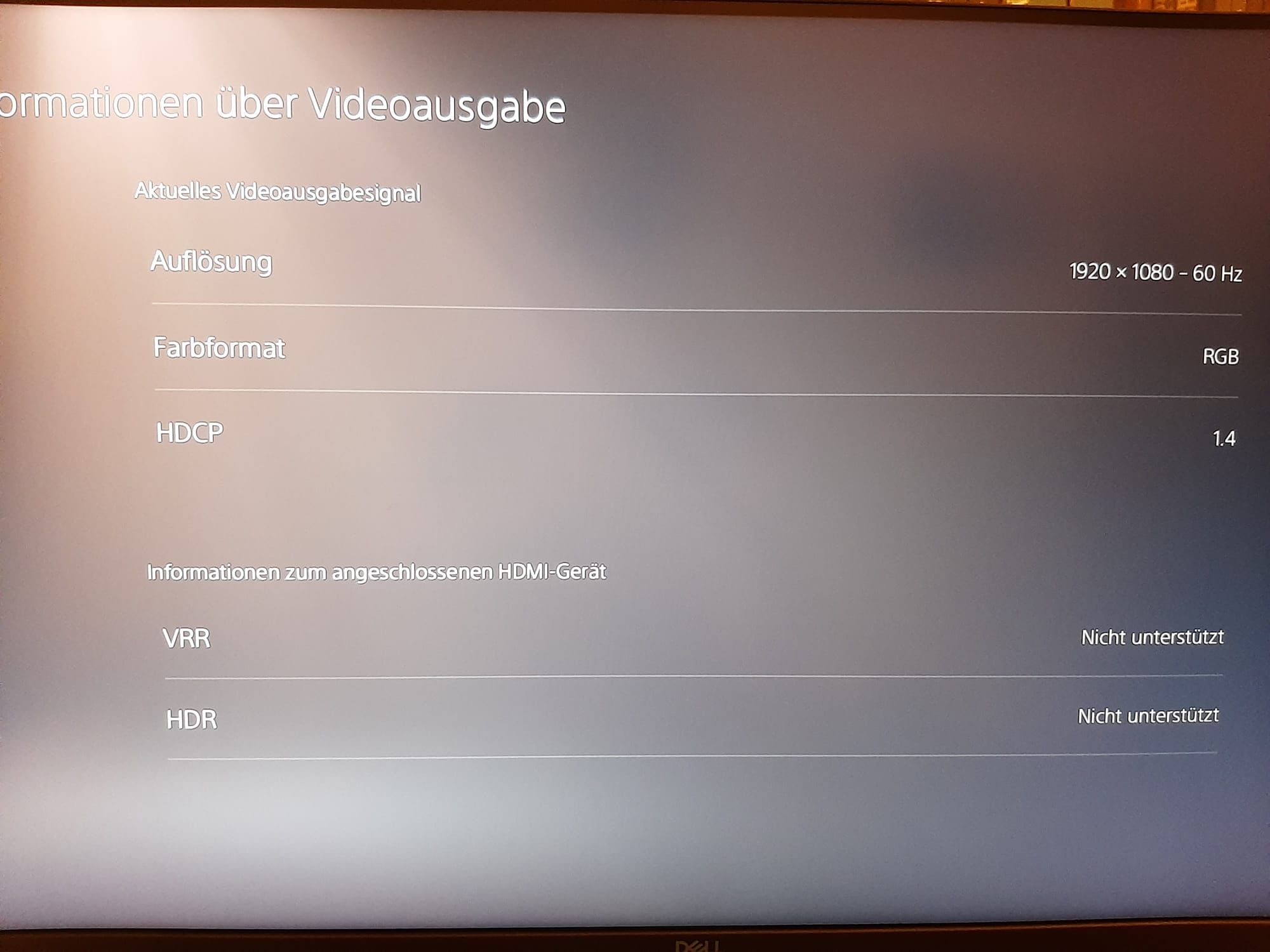

ich habe die Soundbar Q900A neu und folgendes Problem. Mein Setup:
PS5 -> Soundbar Eingang HDMI 1 und vom HDMI eARc betitelten Ausgangskanal -> zum Monitor Dell3223Q.
Ich habe den Monitor in fett hervorgehoben, weil dieser typisch für Monitor kein eArc kann. Bei diesem Setup erhalte ich Ton und Bild aber die PS5 sagt mir, dass einzig 1080p möglich wäre. Kein HDR etc. Ich habe alles versucht. Kabel getauscht etc. Schließe ich die PS5 wieder direkt an den Monitor an (gleiche Kabel wie sonst PS5 -> Soundbar), werden wieder alle Standards ermöglicht (4k120 VRR HDR etc. pp.)
Hat meine Soundbar einen Defekt oder kommt die fehlende Kompatibilität durch die fehlende EArc Kompatibilität?
