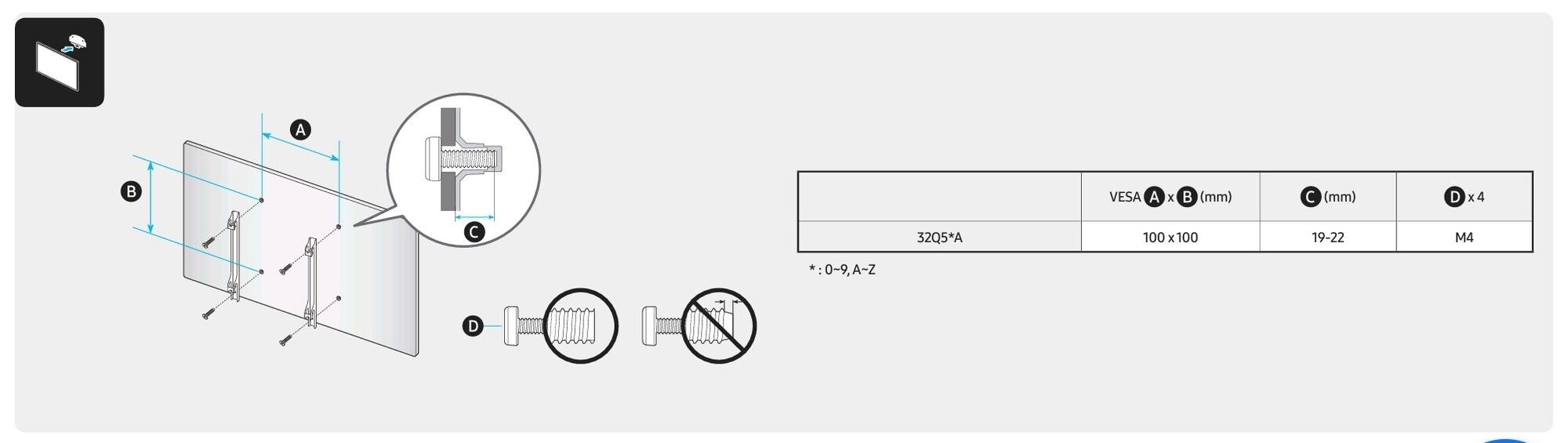

ich habe mir letzten Monat einen Samsung QLED 32 Zoll gekauft. Jetzt möchte ich den TV mit meiner universellen Wandhalterung an die Wand hängen. Leider konnte ich im Internet und hier vor Ort keine passenden Schrauben finden. Kann mir da jemand weiterhelfen?
Modellcode: GQ32Q50AAU
Ich bedanke mich im Voraus für Eure Hilfe und eine Antwort.
MfG
L: @NBit Vielleicht mal beim Samsung Support anrufen 06196 77 555 77 / Mo.-Sa. von o7:eek:o Uhr - 21:3o Uhr.
Die können eventuell eher weiterhelfen.
Schau mal hier - im Quickguide findest du die Antwort auf deine Frage:
Also 4 M4 Schrauben mit einer Länge von 19-22 mm.
