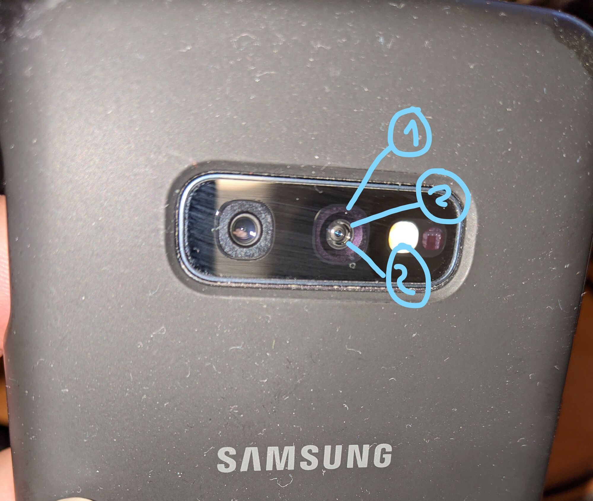

Schleier an Weitwinkel Linse
An den Rädern der Weitwinkel Linse meines S10e ist mir ein Schleier ähnlich Ölfilm am Wasser aufgefallen.
Ist das ein Bug ist Feature?
Sind darum die Bilder an den Rändern teilweise unscharf?
Danke.
    Ist die Linse denn richtig sauber? Vielleicht einmal gründlich putzen. Existieren Fotos um das mal zu sehen?
    Das Schutzglas, welche beide Linsen und Blitz überdeckt, ist sauber. Ich meine den Rand der Linse selbst.
    Besser bekomme ich es aktuell nicht hin:
    1) hier ist ein weises Staubkorn (aber relativ weit aussen)
    2) die "Ränder" / "Schlieren" meine ich. Sind die normal oder ist das auch Schmutz auf der Linse selbst?
    Danke für's nachgucken bei eurem S10e.

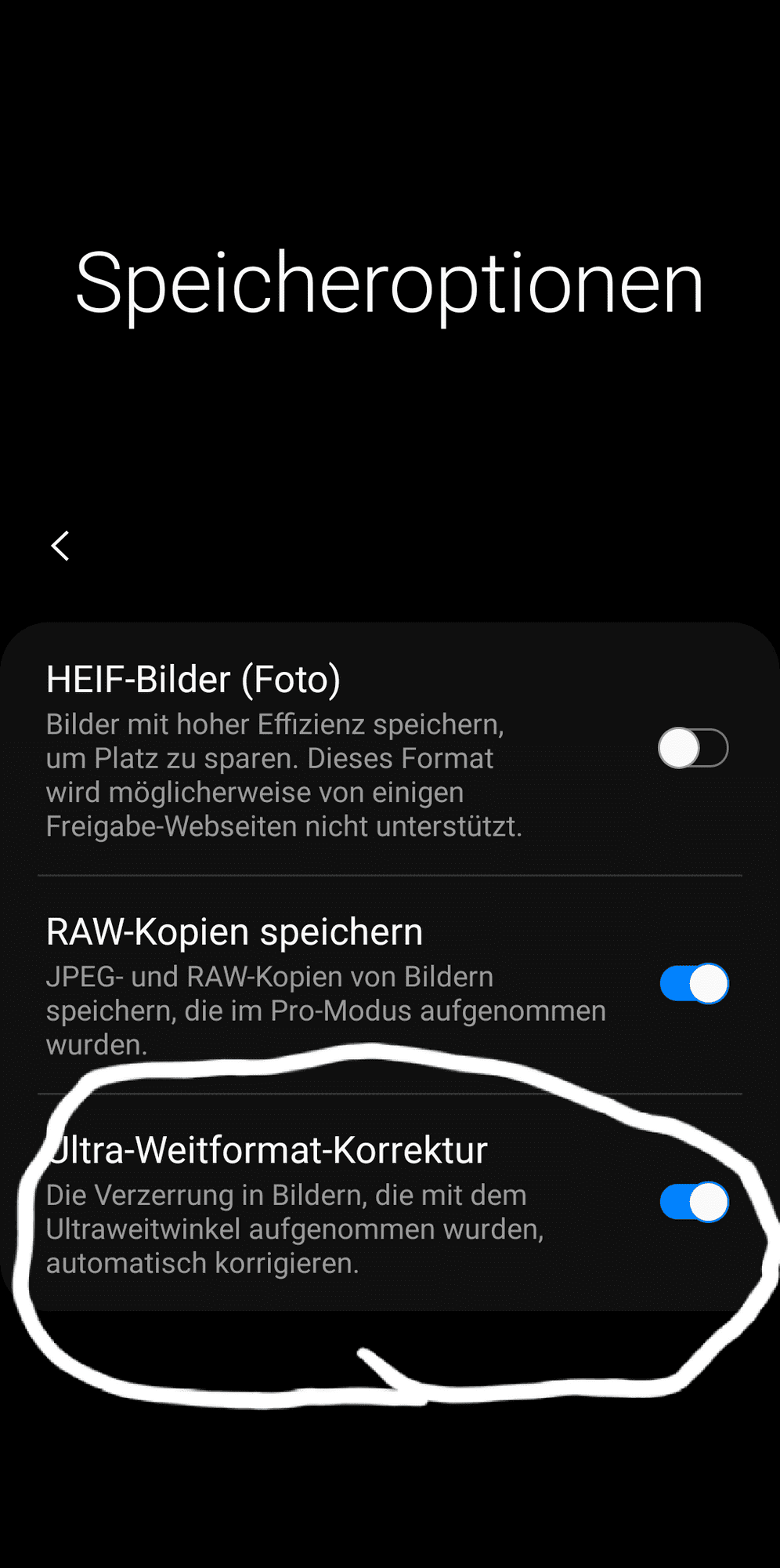

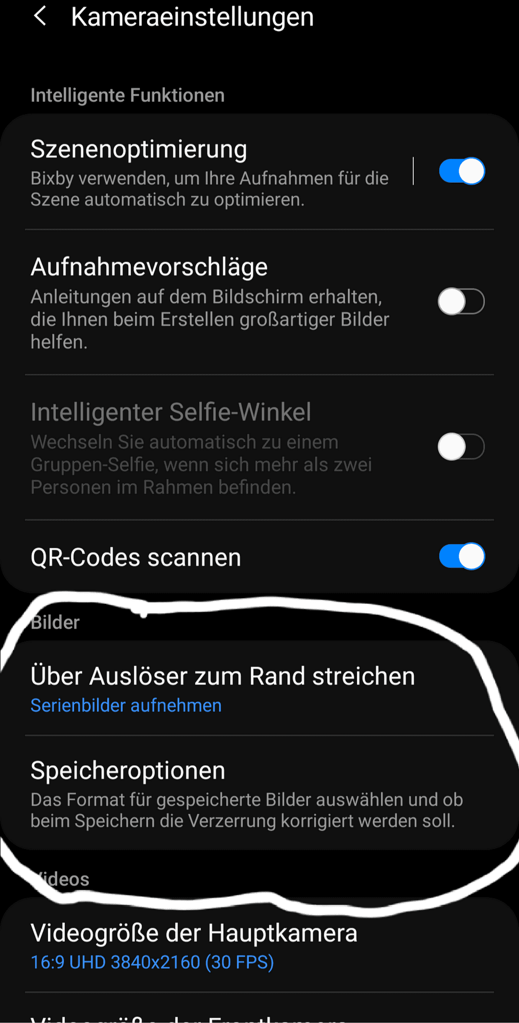

    Sie können in den Kamera Einstellungen im Reiter ,,Bilder" und dann ,,Speicheroptionen" die ,,Ultra-Weitformat-Korrektur" de/aktivieren. Vielleicht fällt ihnen beim ändern dieser Einstellung ein positiver Unterschied auf. Probieren Sie es dochmal aus.
    Ah, jetzt sehe/verstehe ich das Problem. Leider kann ich nicht sagen ob das normal ist oder nicht. Allerdings glaube ich nicht das irgendwelche Einstellungen etwas daran ändern können.
    War nicht normal: Zwischenzeitlich ist das Modul im Rahmen einer Reparatur ausgetauscht worden.
