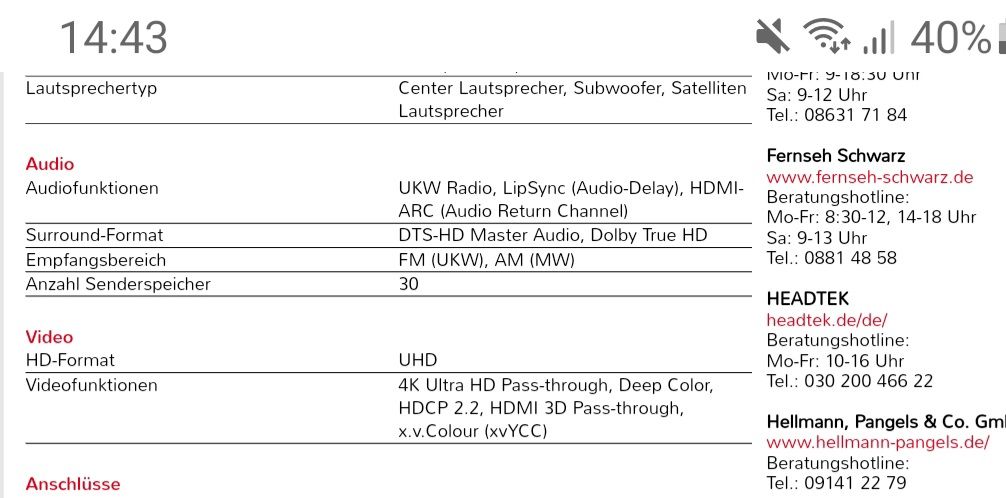

onkyo ht-s3800 hat jemand Erfahrungen damit an seinem Smart TV? Bzw jemand erfahrungen wie es sich verhält wenn man seine Xbox one sein Revicer und Amazon Stick über dein HDMI Eingang des Av laufen läßt? Danke im voraus
was genau willst Du machen?
Alle Geräte über den AV-Reciever zum Fernseher laufen lassen?
Habe zwar keinen Reciever, funktioniert bei mir mit meiner Soundbar bisher aber einwandfrei.
Gruß
Ja möchte alle meine Geräte über den AV-Reciever laufen lassen und dann über den out im TV...dann müsste doch der Ton dieser Geräte im AV-Reciever automatisch über arc laufen und Übertragung im 4k müßten auch laufen ohne Verlust?
Wenn der Reciever 4k kann sollte es gehen, der Onkyo kann glaube ich nur FullHD wenn ich das richtig gelesen habe.
