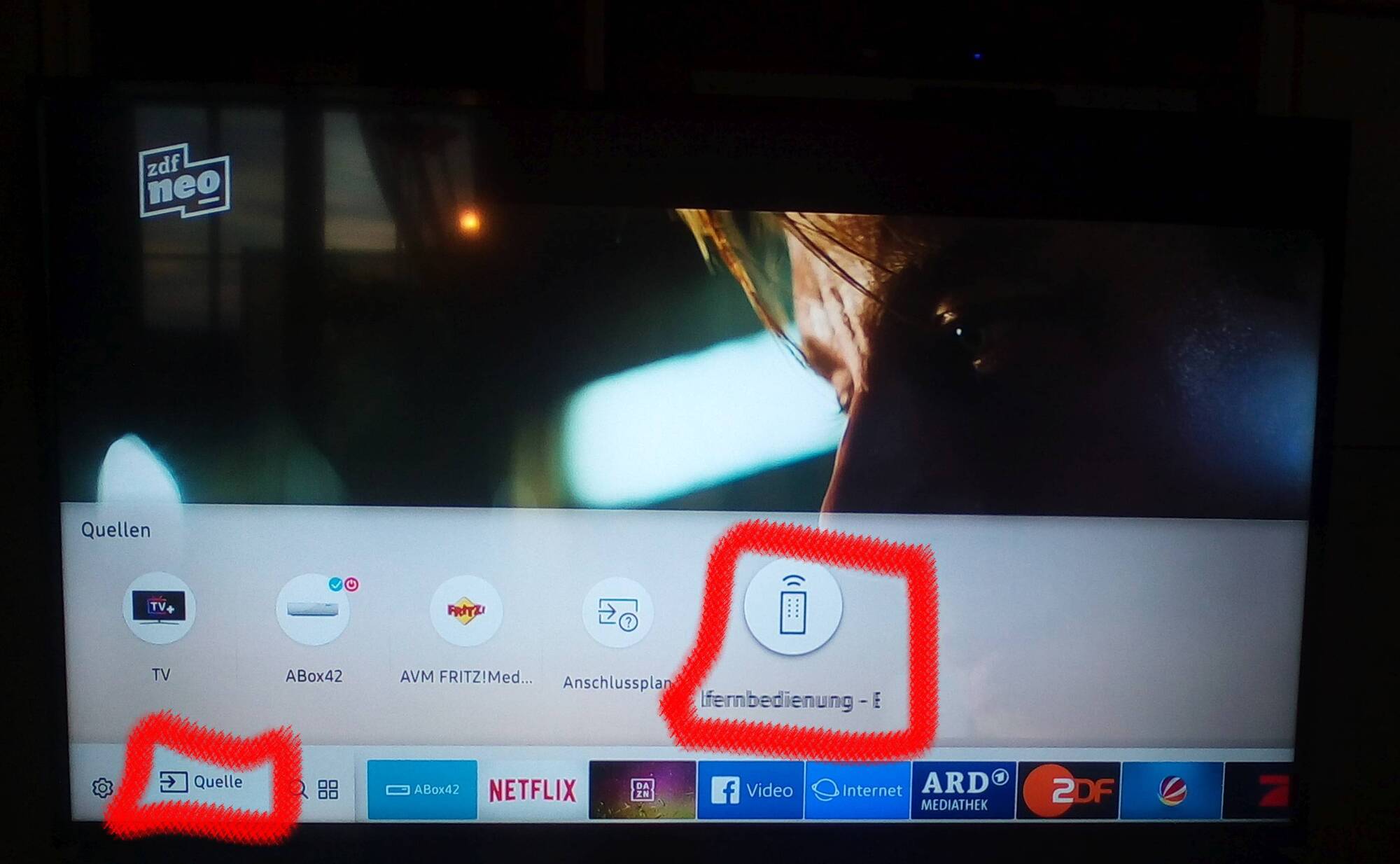

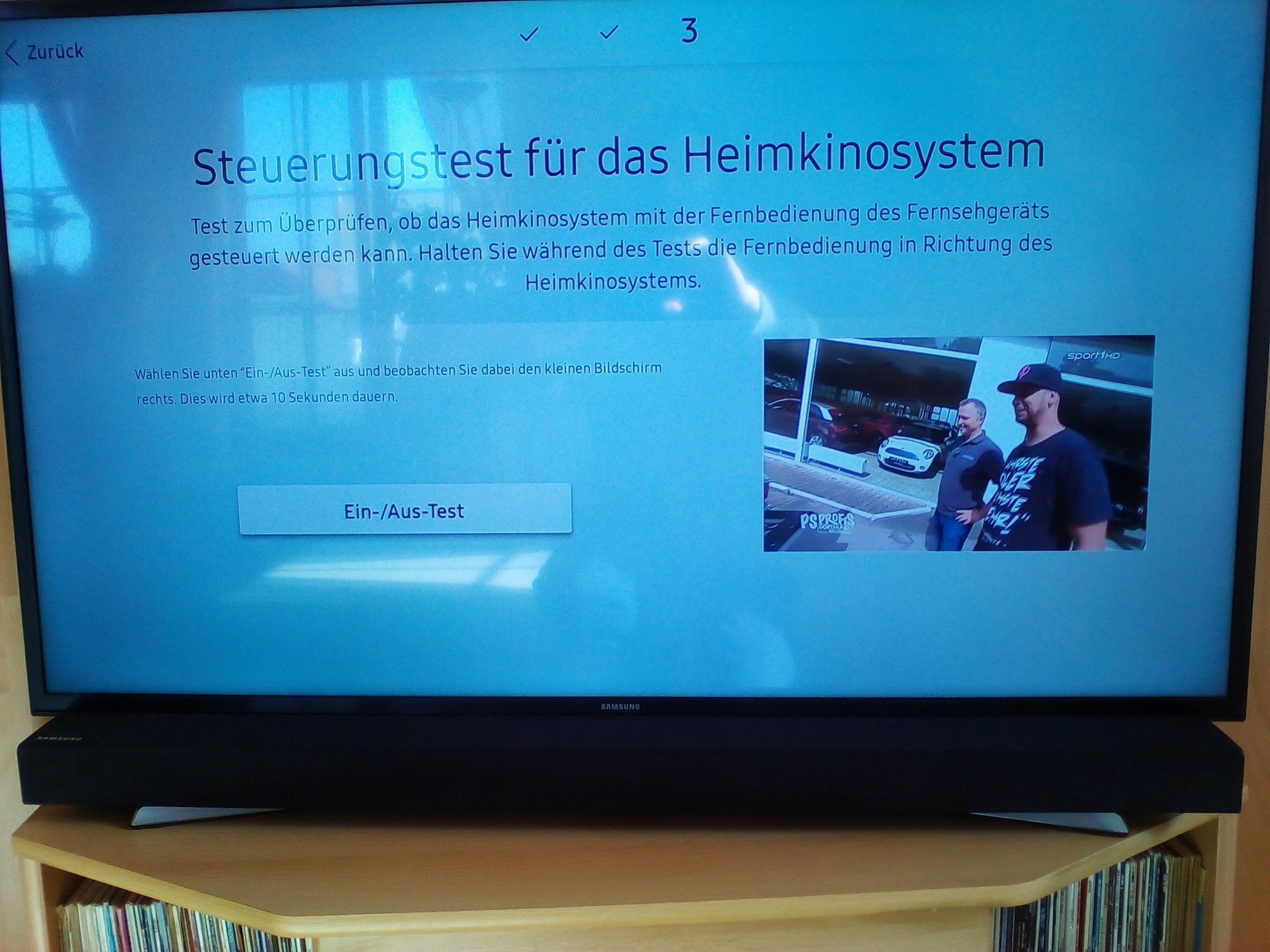

Hast du bei der Verbindung mit optischem Kabel deine Soundbar bei deinem TV unter Quelle - Universalfernbedienung - Heimkinosystem, Hersteller u. Modell eingerichtet ?
Bitte korrigiere mich gerne wenn ich was übersehe - aber ich habe bei meinem 6079 keine Einstellmöglichkeiten für den optischen Ausgang *:thinking-face:
Bei meinem MU6179 sieht das so aus:
