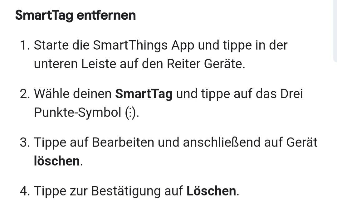

Hallo Leute Guten Abend ich habe vor kurzem ein Smart Tag gebraucht gekauft von ebay aber da wird mir angezeigt das Smart Tag gehört nicht dir weiß Jemand wie mann das Zurücksetzen kann?

Ich vermute einmal der Verkäufer hat den noch mit seinem Account verknüpft. Du wirst wohl den Verkäufer kontaktieren müssen, das kann nur dieser aufheben.
Jo, so ises. ;) Hatte auch damals mehrere Smarttag's+ gekauft und mit meinem Account verknüpft. Meine Mutti fand es anfangs bissl albern, denn ich sei ja noch jung, und wüsste wo ich mein Zeug liegen lass. xD Jedenfalls wollte sie dann letztendlich auch einen für ihren Schlüssel haben.. Habe den Smarttag+ dann zurückgesetzt, was sie aber nicht berechtigte, meinen Tag zu orten bzw. mit ihrem Account zu verknüpfen. Er war halt noch mit meinem Account verbunden. Ich habe mal ne Anleitung zum Entfernen eines Tag-Gerätes angehangen. Diese muss dein Verkäufer ausführen. LG! :embrass:
L: @Collmann Das würde ich auch zügig machen, da der Standort von deinem Tag zur Zeit für ihn alle paar Minuten aktualisiert wird, da sich ein Galaxy Gerät in der Nähe des SmartTags befindet..., nämlich dein eigenes. Dieser Standort wird dann über dein Galaxy an die Server weitergeleitet und er kann dich dauerhaft orten!!! D.h. er weiß auch wann du außer Haus bist. Pass da auf. Bis er den Tag entfernt hat, würde ich an deiner Stelle die Batterie entfernen.
