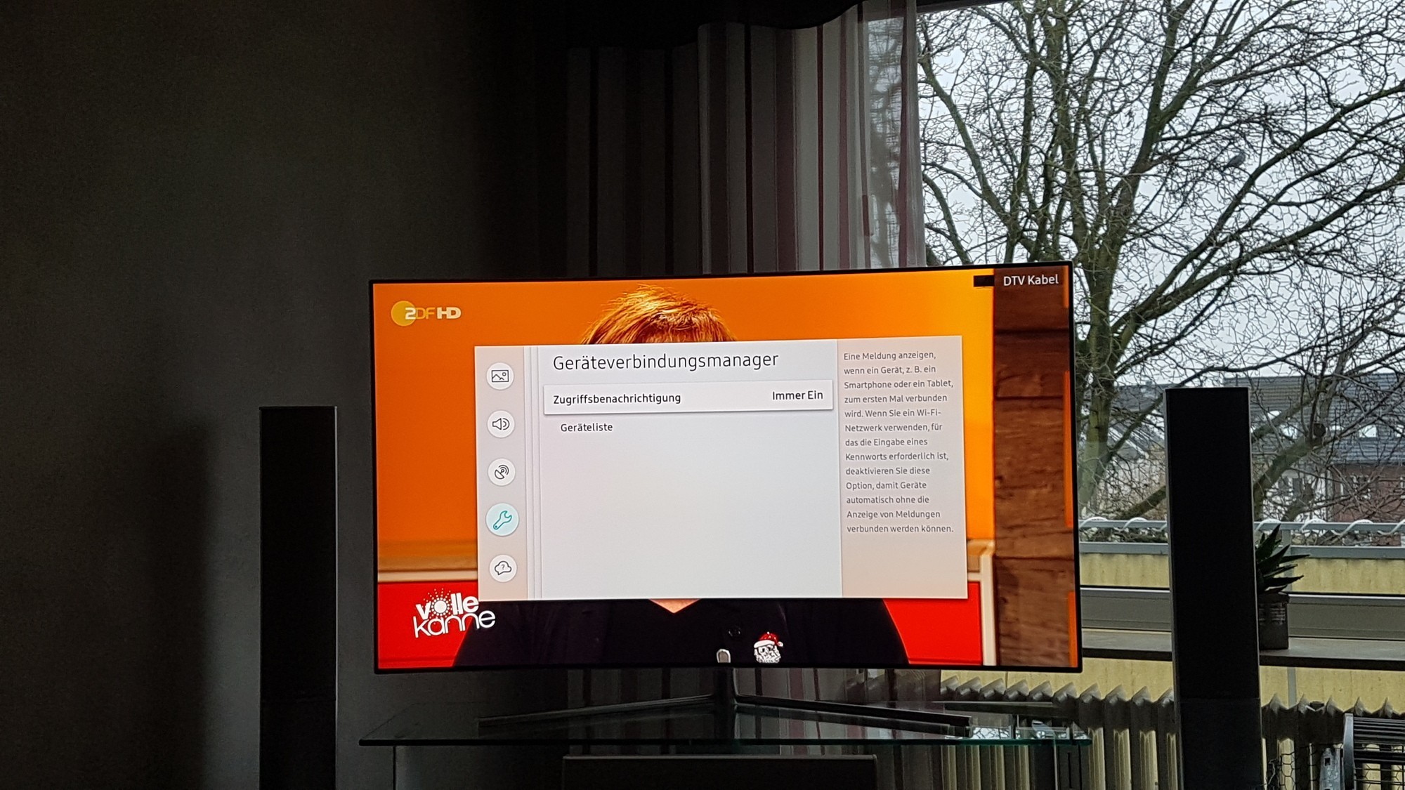

Ein weiteres Problem. Ich habe immer Smart View mit meinen Laptop bei meinem KS8090 benutzt.
Mit dem neuen QLED bekomme ich keine Verbindung. Mit dem S8 und dem S8+ funktioniert es.
Eine eine Idee?
Habe Win 10 auf meinem Laptop.

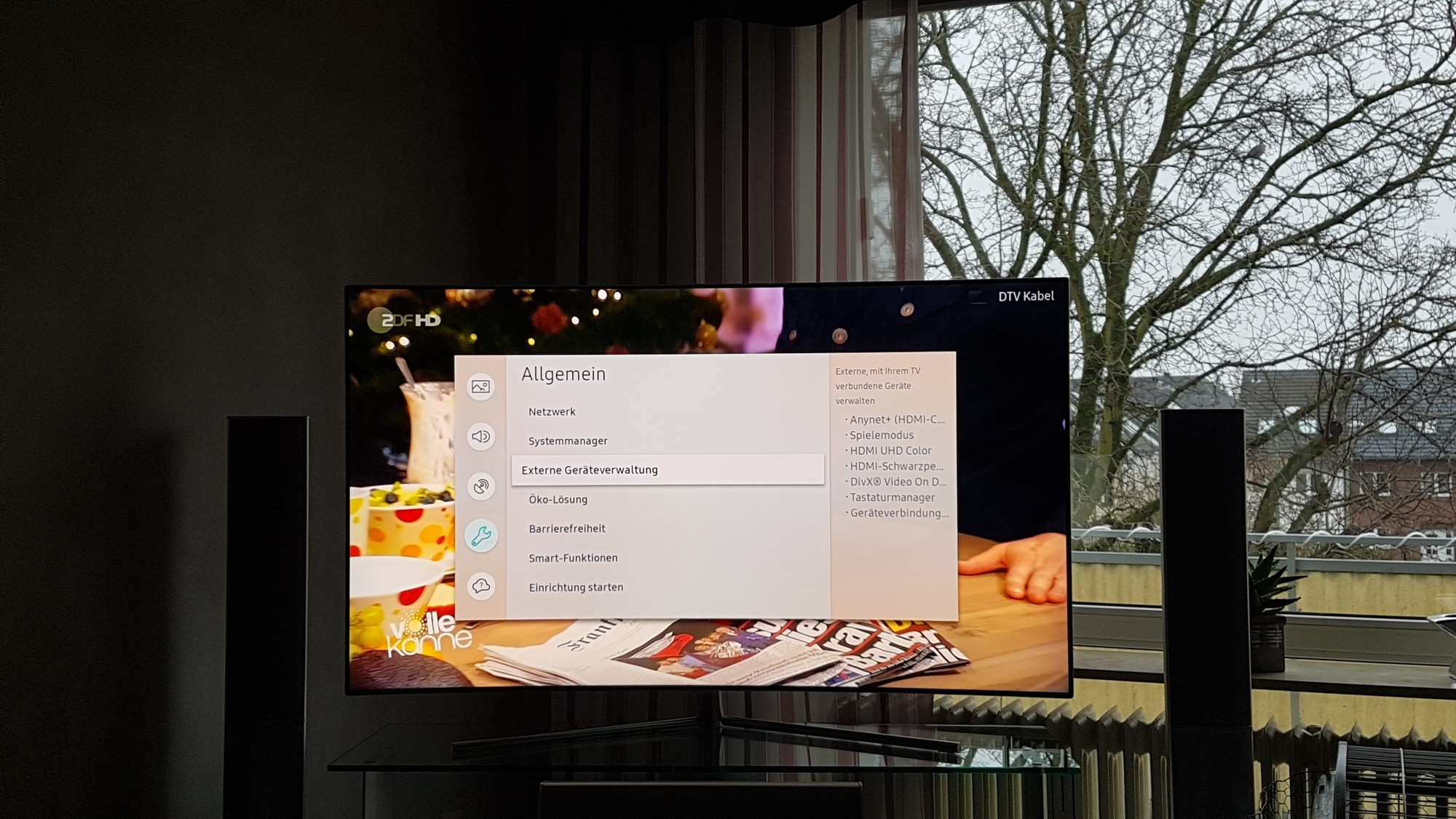

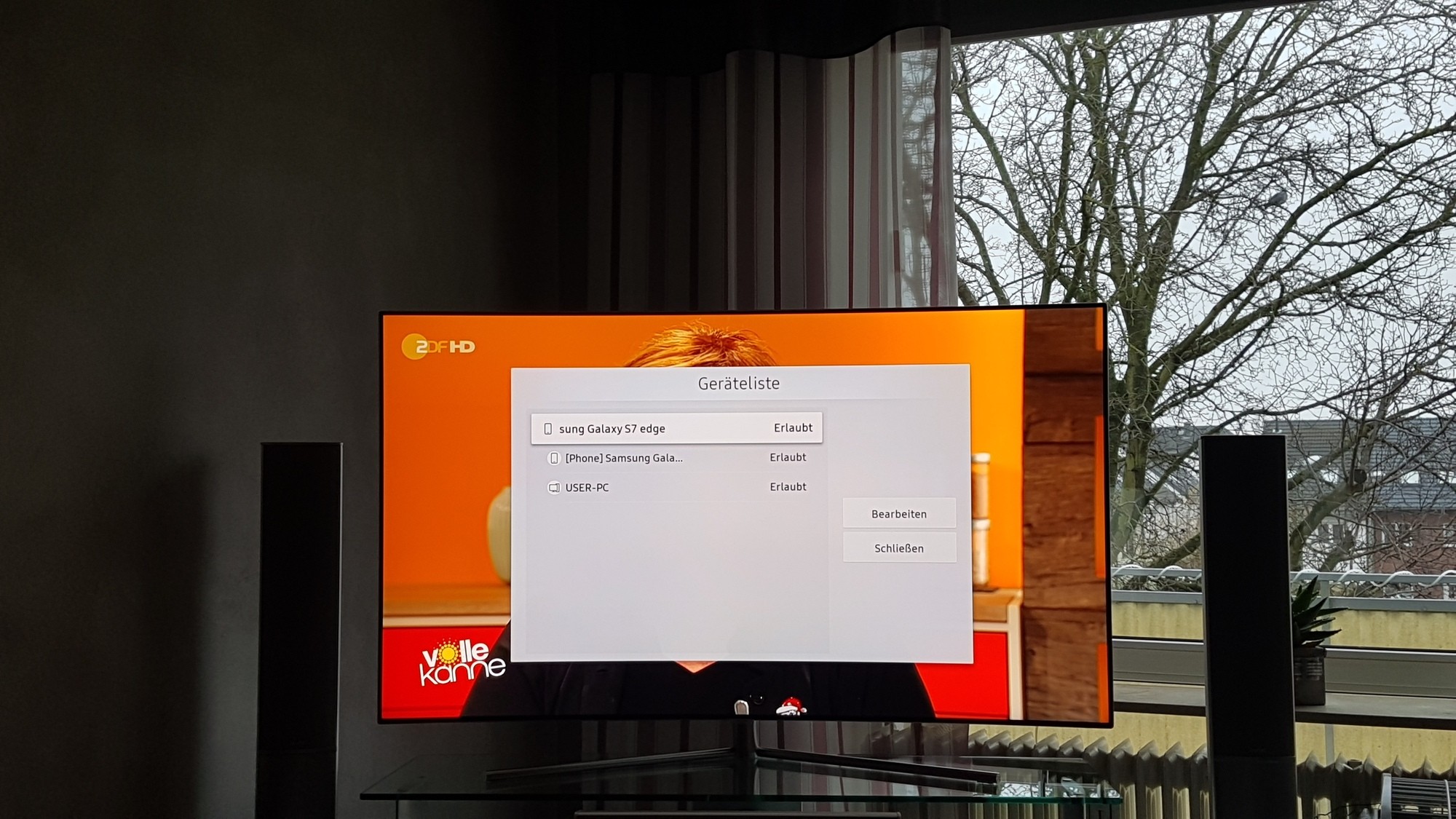

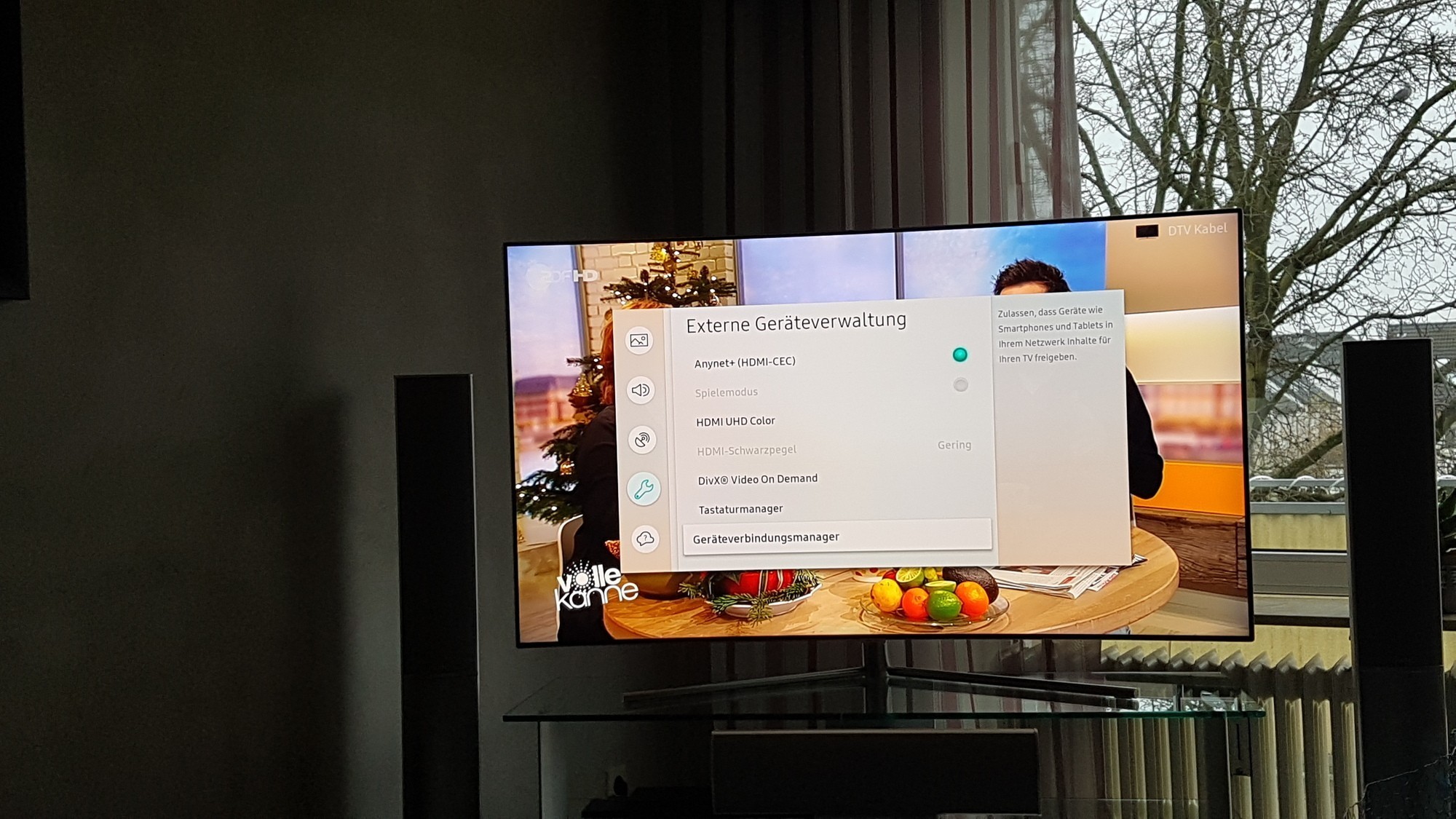

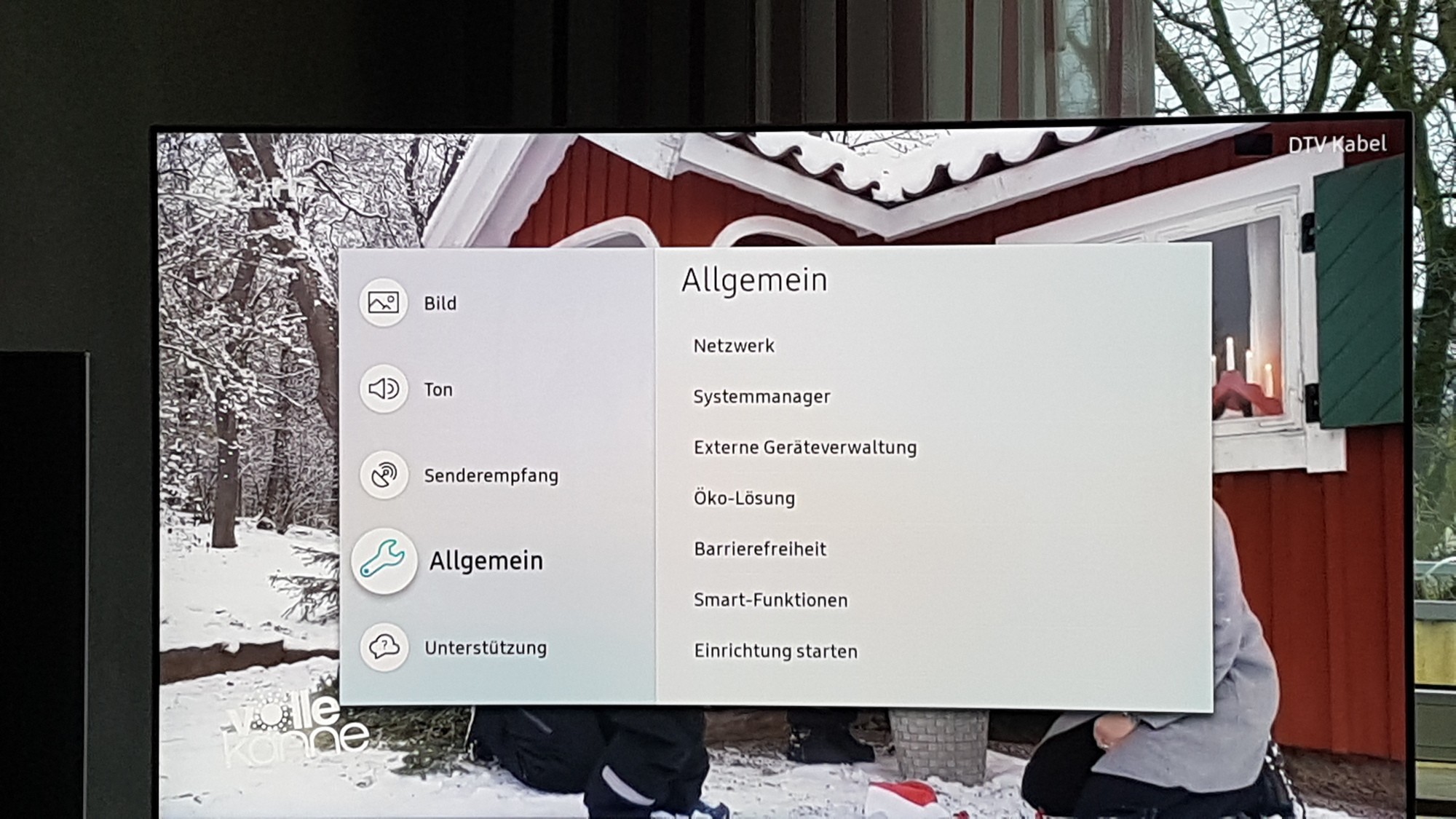

Dort im Verbindungsmanager den TV auswählen und auf dem TV, wie auf den Bildern dargestellt, Laptop einrichten und auswählen.

Das Smart View Problem konnte ich nicht lösen! Der Rechner ist feigegeben, bzw auch ohne Freigabe (kann man ja auchsschalten) Meldet Smart View nur Unkown Problem!
Ich kenne mich ja auch aus, aber das Problem ist mir NEU. Ich bekomme ich Tage noch einen neuen Laptop. Werde es damit nochmal probieren.

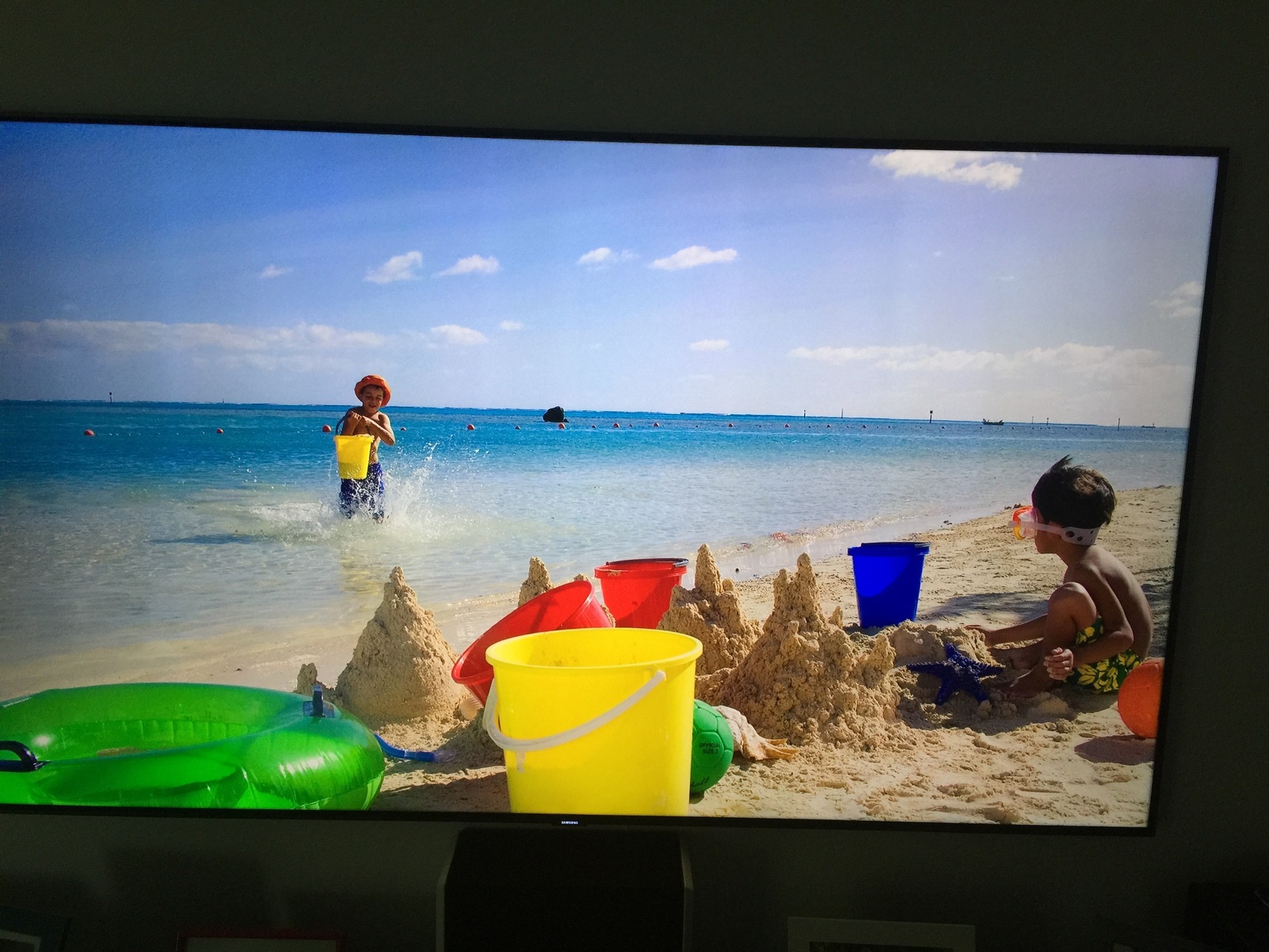

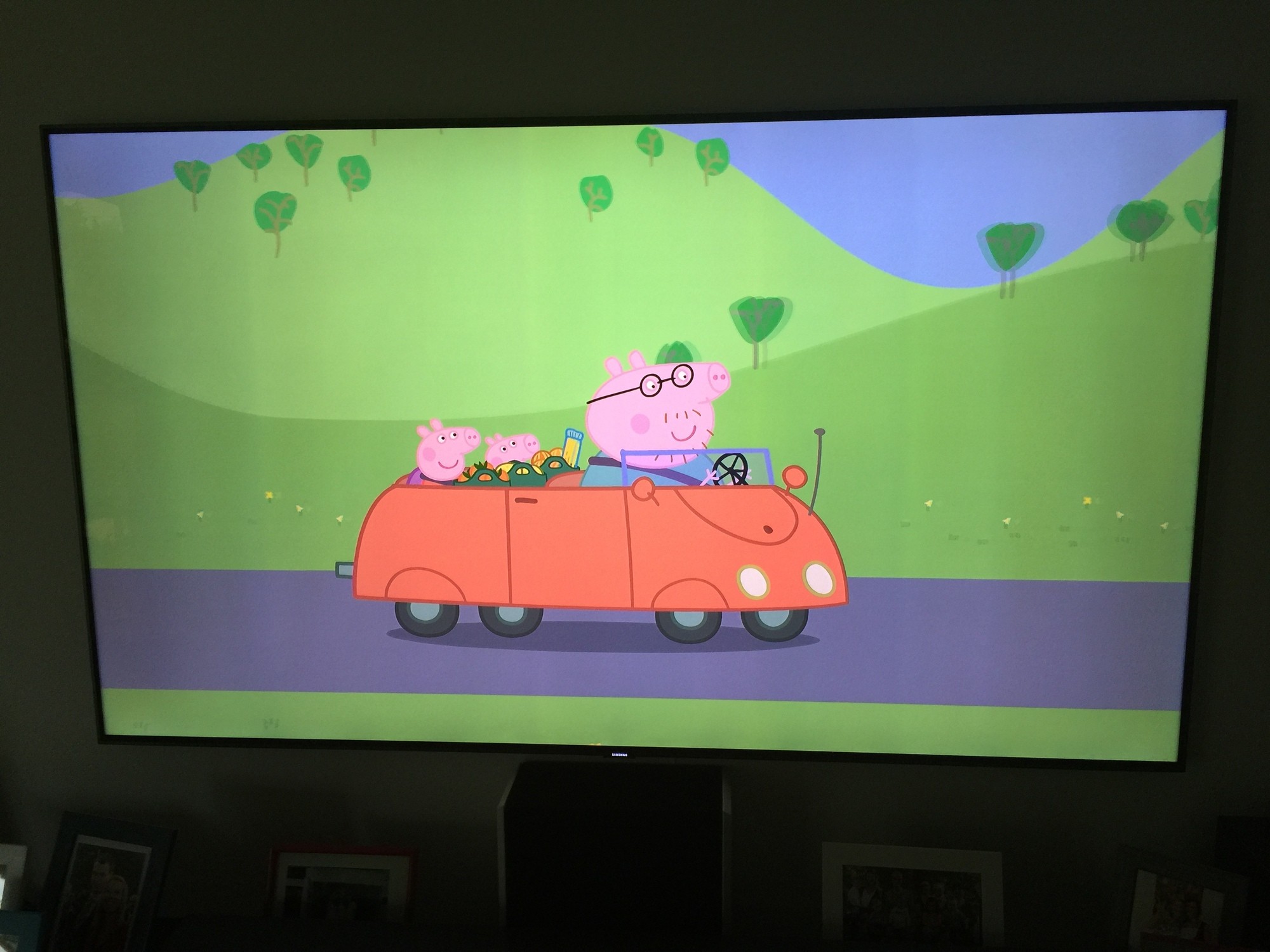

ich habe das Problem mit einem 65Q9F (siehe Fotos). Durch diverse Firmware Updates wurde es besser, jedoch weg ist es nicht und bei Fußball bzw. Zeichentrickfilmen und schnellen Kameraschwenks sehr störend. Für TVs in dieser Preisregion ein absolutes NoGo.
Selbst auf dem Referenzbild ist es erkennbar.

Ja genau so sieht es bei mir auch aus! Nur nicht so extrem. Da ich aber das 75" Modell habe sieht man es trotzdem bei der Fläche.
Ich bezweilfe das es mit einem Paneltausch besser wird, sonst bei Testbildern oder Cloudingstest usw. ist das Panel für ein Edge echt TOP! Nur leider diese drei vier Streifen.

Deine Bilder sehen aus wie bei mir.
Das ist wie schon gesagt bei mir das Panel gewesen.
Ob man dies aber 100% weg bekommt weis ich nicht, möglich das es bei allen Panels so ist, nur halt nicht so ausgeprägt.
Bei dir ist es schon wirklich sehr ausgeprägt, daher ist es schon sehr störend.
Ich wünsche dir das es bei der Reparatur behoben wird und du danach Ruhe hast.

Also neuer Windows 10 Laptop selbes Smart View Problem! Der TV wird erkannt, aber soblad man im letzten Schritt doppel Click auf das Gerät klickt kommt die Meldung
Something went wrong
Mit meinem Ultrbook wird der TV gar nich erst erkannt! Alles sehr komisch!!!!!
