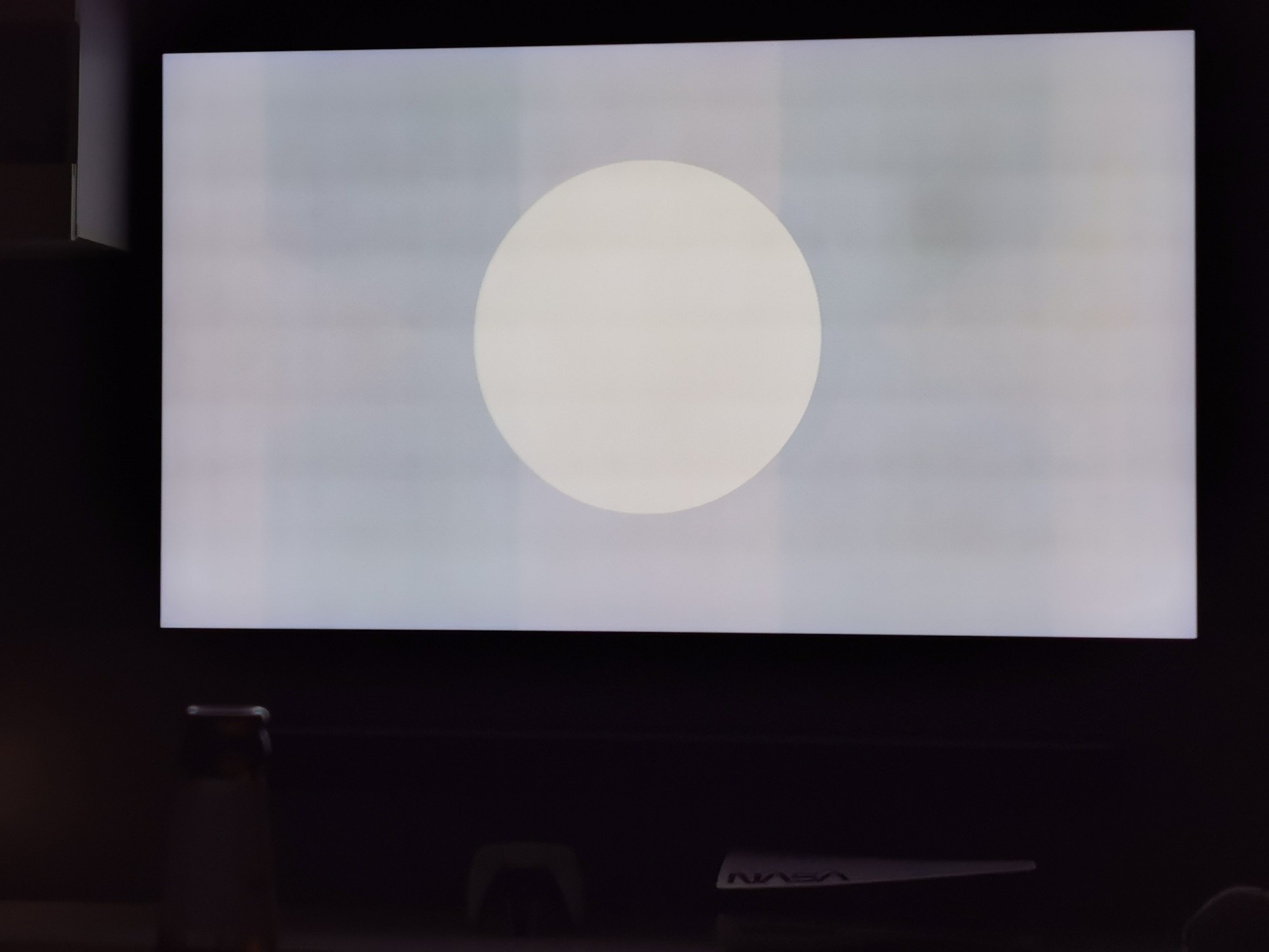

ich bin seit letzter Woche Besitzer eines 65 Zoll Samsung Q95T Fernsehers und grundsätzlich auch sehr zufrieden damit.
Leider musste ich allerdings feststellen, dass bei großflächigen helleren Bildern, vor allem bei Kameraschwenks von links und rechts (zB bei Pässen und Flanken bei Fußballspielen) senkrechte dunkle Streifen bemerkbar sind, welche als störend empfunden werden. Besonders fallen die vertikalen Streifen eben bei Sportübertragungen (Fußball, Eishockey, etc) auf, wo großflächige einfärbige Flächen (Rasen, Eishockey) zu sehen sind.
Hat jemand dasselbe Problem und was kann man hier machen? Bildeinstellungen helfen hier ja nichts, da es scheinbar ein Panelfehler ist. Hab ich hier einfach nur ein schlechtes Panel erwischt oder ist das allgemein ein Problem von Samsung Fernsehern der Q95T-Serie?

Hallo ,danke das endlich auch jemand diese Probleme hat bei mir ist es genau das gleiche habe auch einen 65Q95T eigentlich ist das Bild wirklich eine Frechheit bei Sportübertragungen vorallem bei Fussball. Bei Kameraschwenks wird das Bild unscharf und vertikale aber auch horizontale Linie sind stark ersichtlich und sehr störend . Es dürfte hier ein grobes Problem bei der Hintergrundbeleuchtung bestehen denn so ein Problem hatte ich bei noch keine TV und das ist mein 6tes Gerät in den letzten 5 Jahren. @Samsung bitte um eine Lösung weil ein TV um 2499 Euro sollte hier keine Probleme haben. Ich habe im Schlafzimmer einen 55Frame von 2019 da ist das Bild ein Traum. Davor hatte ich im Wohnzimmer den 65Q90R und davor einen 65Q9FN und da gab es nie diese Probleme.

Wenn dich die Linien so derart stören, kannst du den Samsung Support anrufen. Dort wird dann nach Prüfung entschieden ob eine Firma das Display tauscht, oder du gehst zu deinem Händler und versuchst den TV umzutauschen.
ich habe bereits vor einer Woche einen Reparaturauftrag in Auftrag gegeben. Ich warte jetzt darauf, dass der Fernseher von der Logistik bzw Spedition abgeholt wird. Es wird dann das komplette Display getauscht. Ist für mich gratis, da ich den Fernseher erst knapp über 1 Monat habe.
Ich dachte mir den Versuch ist es wert, vielleicht wird das Bild ja besser. Viel Hoffnung habe ich nicht, eher die Befürchtung, dass es womöglich sogar noch schlechter wird. Aber da der TAusch zurzeit wie gesagt noch kostenlos ist, ist es zumindest den Versuch wert. Auch wenn ich dann ca. 1 Woche ganz ohne TV auskommen muss. Solange dauert das ganze ungefähr mit Abholung, dann muss das neue Teil bestellt werden (dauert auch ca. 3 TAge) und dann der FErnseher wieder zu mir gebracht werden.
Ein Austausch vor Ort, wurde mir telefonisch erklärt ist bei einem Fernseher dieser Größe nicht vorgesehen.

Auch wenn das Bild grundsätzlich wirklich ausgezeichnet ist und ich auch so absolut zufrieden bin, sind die dunklen vertikalen Streifen, am Telefon wurde mir gesagt, dass der Fachausdruck dafür Banding ist, vor allem bei Kameraschwenks bei Sportübertragungen, aber auch bei helleren Bildschirmhintergründen bei schwächerem HD-Material absolut störend.

Ich habe den 65t und bin auch total enttäuscht. Habe natürlich auch die Streifen ist wohl ein Samsung bzw. Qled Problem. Hatte vorher einen LG Oled der war um Klassen besser. Nie wieder Samsung.

Zu aller erst: Banding hat eingentlich nix mit DSE zu tun. Banding wird bezeichnet, wenn Farbverläufe (zum Beispiel: wenn ihr ein Bild dargestellt bekommt, wo ein Sonnenuntergang gezeigt wird, seht ihr, bei Banding und somit schlechtes HDMI, die Ringe um die Sonne, sprich die Farbverläufe. DSE ist Pannel geschuldet, und auch wenn Samsung öfter dafür angeprangert wird, haben das alle LCDs, die auf so eine Bauweise setzten. Die Chance, ein Pannel zu ergattern, das kaum (gar keines, gibt es nahezu nicht) DSE hat, ist äußerst gering. Natürlich, wenn DSE extrem stark ist, kann man die Pannellotterie versuchen, aber ich versichere euch, man gewöhnt sich dran und irgendwann sieht man es kaum mehr:)

Also  , dass der Q95T ein Problem mit Banding und DSE hat ist ja bekannt, aber habe mir trotzdem einen geholt und bereue es zum Teil.

Bekomme einen Teil vom Händler rückerstattet, da ich ihn behalte. Das Panel wird von Samsung getauscht, wünscht mir Glück.
L: @marciN0o frag dich mal, warum der Händler dir einen Teilbetrag erstatten will? Der Händler weiss auch ganz genau, das die Dinger nix taugen. Wünsch dir trotz allem viel Glück mit dem Samsung.
