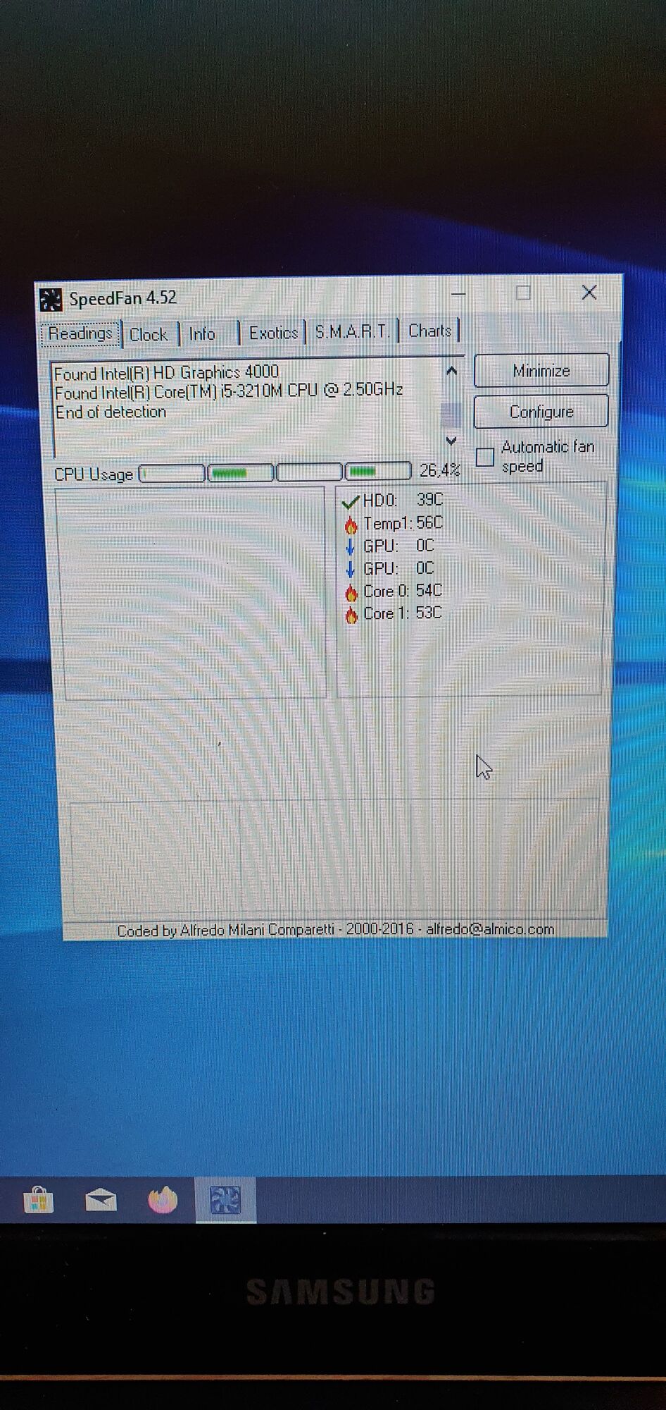

Ich habe den oben genannten Laptop gebraucht erworben, allerdings musste ich feststellen das die verbaute HDD einen Knacks weghatte, also wurde diese durch eine SSD ersetzt soweit sogut, aber die Temperaturen der CPU sowie HDD sind bereits beim Starten über 35 Grad (HDD) und über 50 Grad CPU. Ich dachte der Lüfter müsste mal gereinigt werden also habe ich den ganzen Laptop zerlegt um feststellen zu müssen das der Lüfter bereits Sauber war :confused:
Ich habe ein neues Win 10 alle aktuellen Treiber drauf, sonst garnichts, aber die Temperaturen sind nach dem Starten bereits sehr hoch. Wo erneuere ich die Paste/Pads für den oben genannten Laptop? ich habe im Netz nichts gefunden oder war zu blöd die Suche richtig zu Bedienen. Anbei noch ein Foto mit den Temperaturen direkt nach dem Neustart. Ich hoffe Ihr könnt mir helfen

nimm mal CPUID HWMONITOR was der sagt. Mein Tower hat im Ruhezustand an die 43grad. Wenn ich spiele sind manchmal 70grad kein Problem. Solange keine Meldung oder Bluescreen kommt sollte alle gut sein.
Ich möchte hier zu bedenken geben, dass ihr bitte solche Basteleien nur durchführen solltet, wenn 1. die Garantie abgelaufen ist (die ist anschließend nämlich pfutsch) und 2. ihr euch wirklich gut auskennt, denn es besteht Brandgefahr.
