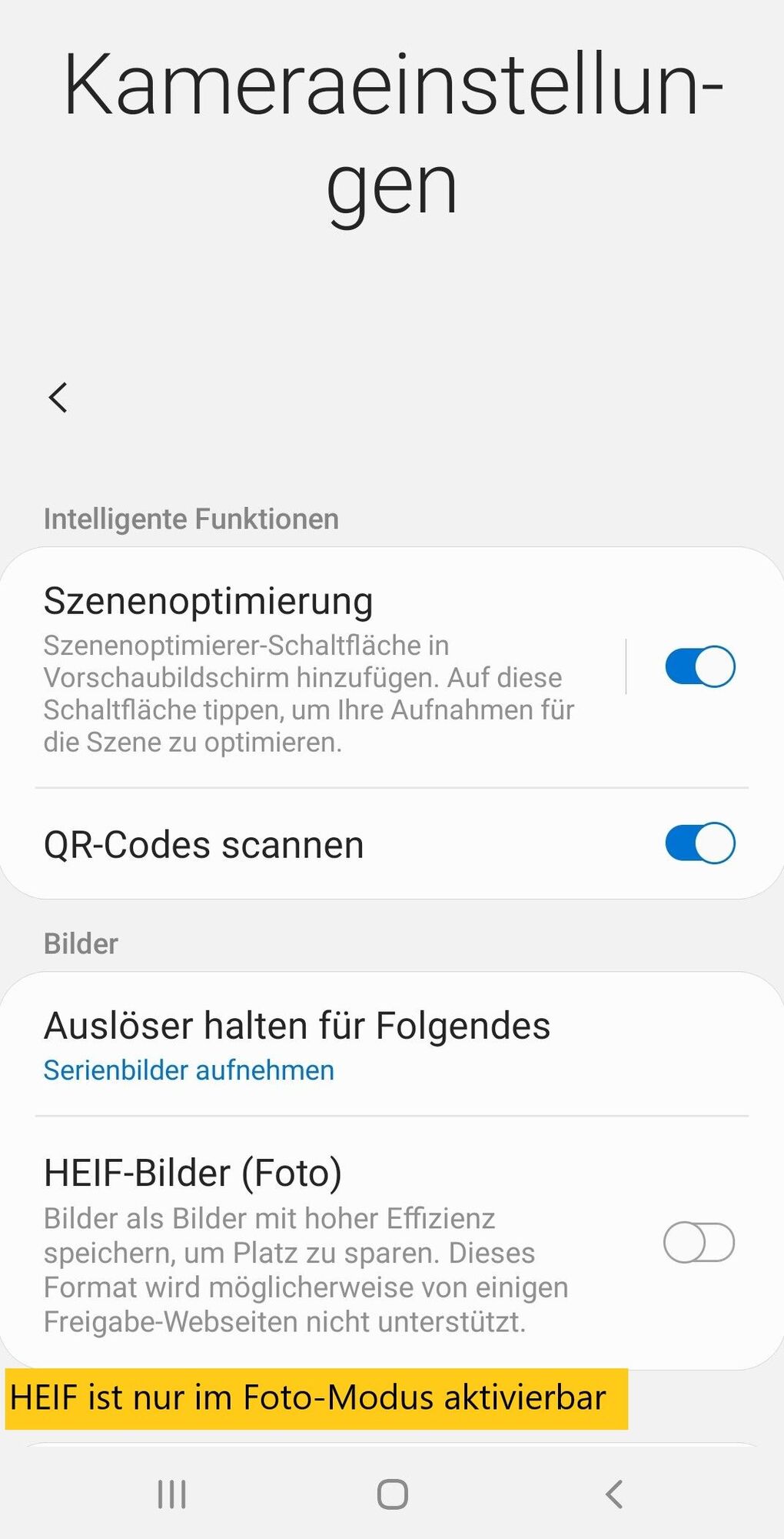

Eine geringere Dateigröße (auch unter 1 MB) haben bei mir Bilder, wenn ich in den Kameraeinstellungen (über das Zahnrad oben links) die Option "HEIF-Bilder (Foto)" aktiviere, um Datenplatz zu sparen. Was eine Erklärung für die schlechtere Bildqualität sein könnte. Überprüfe mal die bei Dir eingestellte Option. Standardgemäß ist, zumindest bei mir (noch Android 9), die Option für HEIF deaktiviert. Schaue mal bei Deinem Smartphone nach. Mach dann mal Probeaufnahmen zum Vergleich.

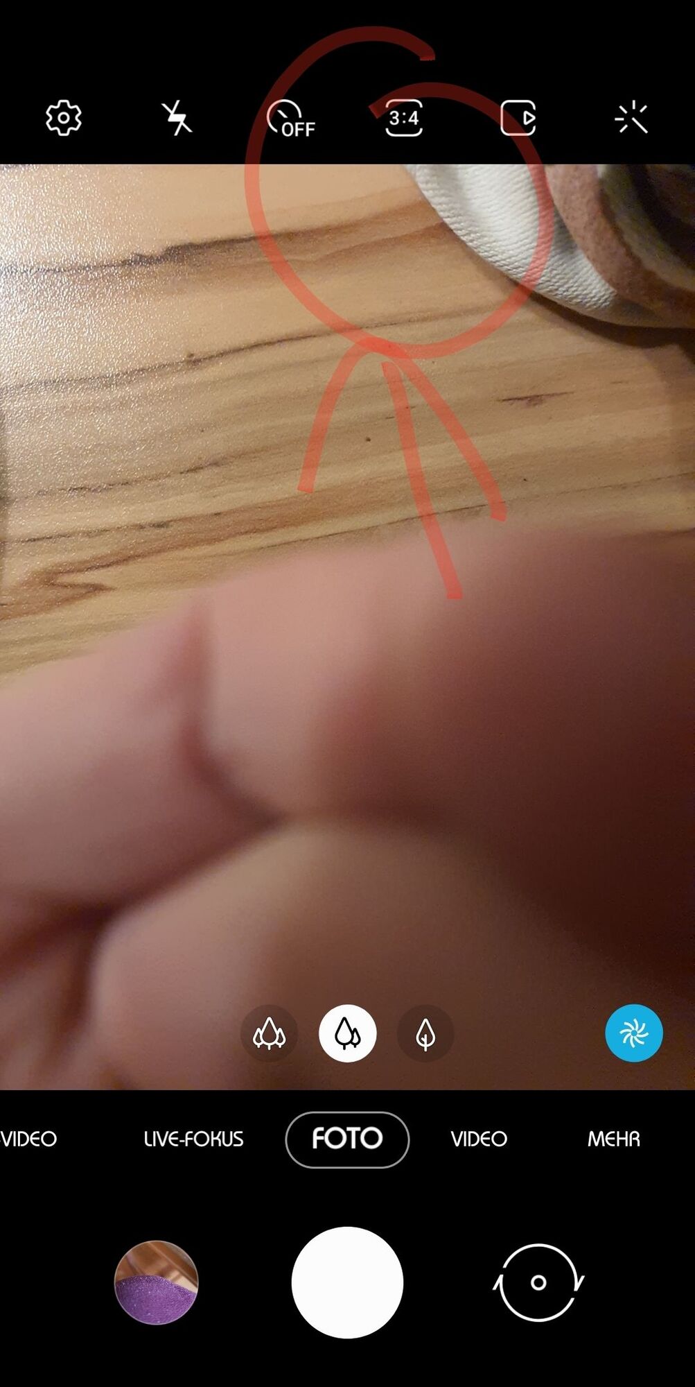

Das blaue Teil rechts. Das ist Szene diesen vielleicht mal ausstellen. Klick da mal drauf.

Ich meine das blaue Teil ist der Szenen Dingsbums.
Der erkennt halt Auto, Mensch, Tier usw. und macht es ein bisschen Farbenfroher.

HEIF scheint wohl nicht in allen Smartphones / Android-Versionen einstellbar zu sein.
Bei mir wie zu sehen im normalen Kamera-Modus beim Galaxy A70.
Die Bilder haben dann eine deutlich geringere Dateigröße und somit vermutlich auch eine schlechtere Bildqualität.
Es war deshalb ein Gedanke von mir. War dann wohl nix.

Ja, dass sind die verschiedenen Objektive. Links ist Weitwinkel. Rechts zoom. Mitte normal.
Ich sprach vom Format der Fotos.
