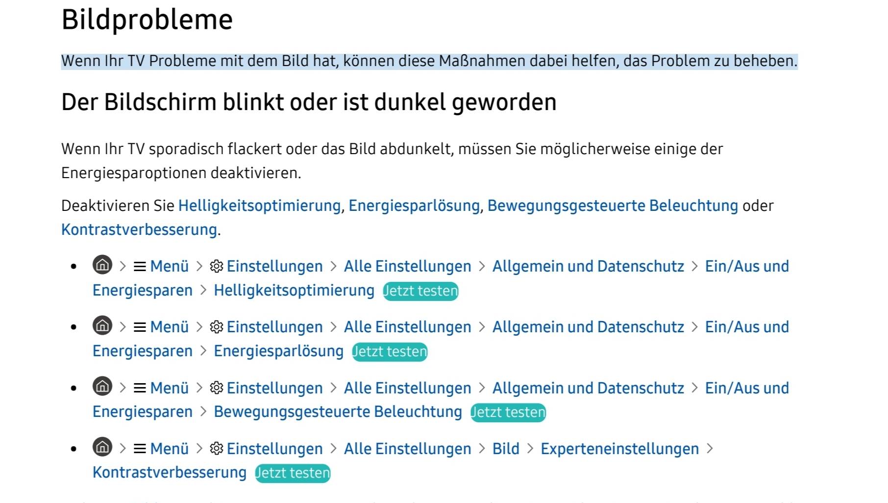

ich habe ein Problem mit dem Samsung GQ77S95CAT !Und zwar wird die Helligkeit während man TV schaut merklich runter gefahren...Wenn ich dann zb die Programm Übersicht unseres  Receivers aufrufe sieht man ganz deutlich das nach ein paar Sekunden das Bild wieder Hell wird.Wenn ich dann wieder auf den Sender zurück gehe,bleibt es wieder für eine gewisse Zeit Hell....Alle Energiespar Einstellungen,Helligkeits Regelungen sind deaktiviert!Ansonsten ist der TV klasse aber,das nervt total und macht keinen Spaß!
Vielleicht weiß ja hier jemand Rat?
Gruß Sascha
Hallo. Ist irgendetwas im Menüpunkt 'Intelligenter Modus' aktiv? z.B Adaptives Bild?
Dann hat Du das bestimmt auch alles ausprobiert?
Ja...habe gerade nochmal nach geschaut..ist alles deaktiviert....
