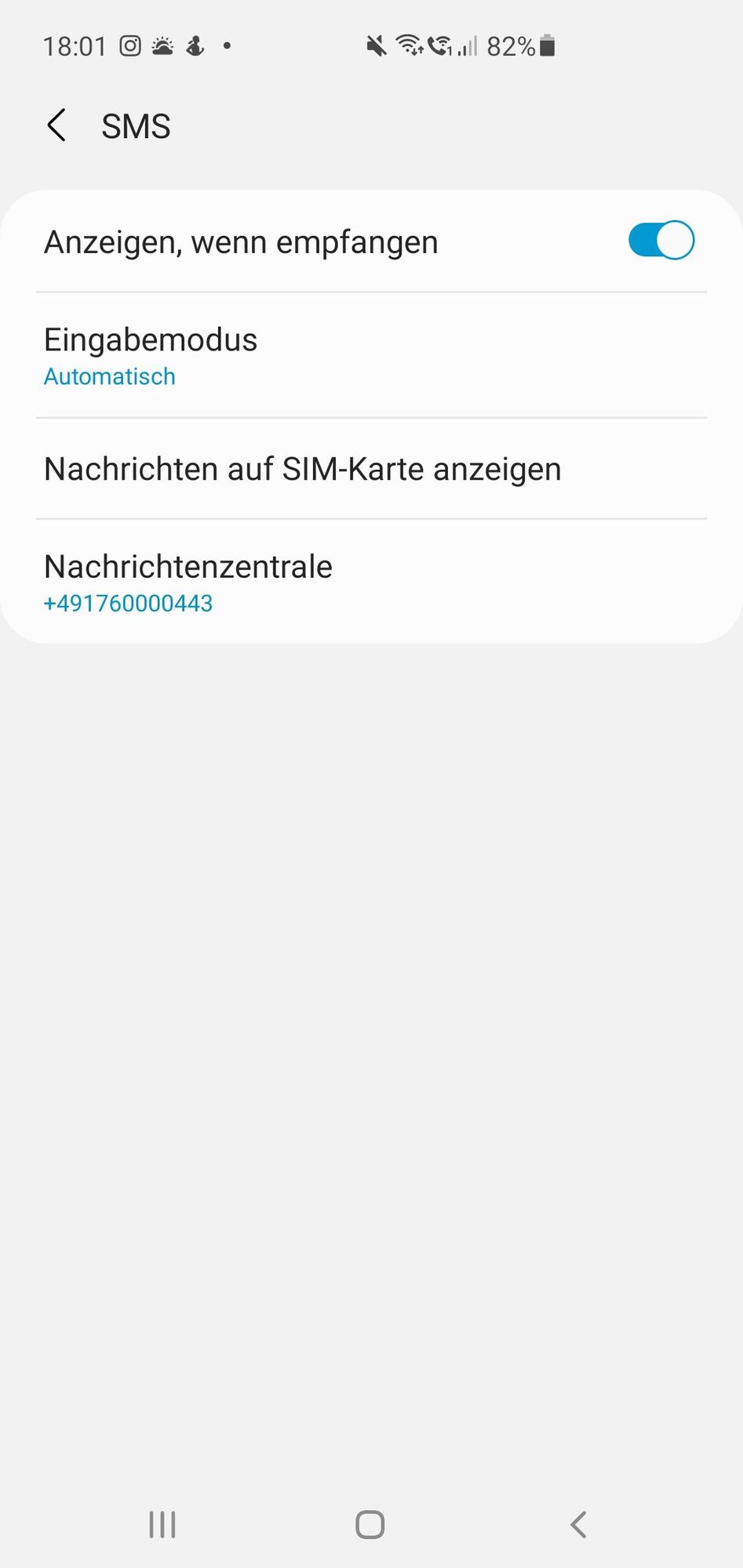

Hallo ich brauche hilfe. Mein Handy ist Samsung A51 und ich hab Problem mit SMS senden. Ich bekomme SMS aber senden kann ich nicht. Wo liegt das Problem? Bitte helfen Sie mir.
Du musst die Nachrichtenzentrale Deines Mobilfunkproviders in die Nachrichtenapp eintragen. Welchen Provider Du hast kann ja hier keiner wissen. Normalerweise bekommt man die Daten aber als Konfigurations SMS zugesendet und muss diese abspeichern.
Das ist zum Beispiel die von O2

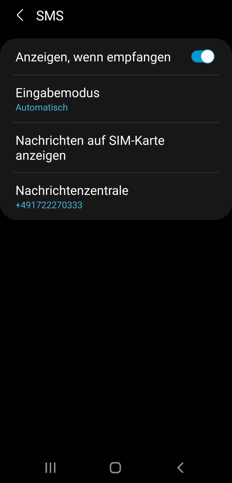

Danke ich bin bei Vodafone ich versuche morgen ob ich bei Zentrale Hilfe bekomme. Ich habe alles versucht aber funktioniert leider nicht.
Hell-o, das ist bei Vodafone die Nummer der Nachrichtenzentrale (CallYa). Zum Vergleich.
Danke ich versuchs noch mal. Ich hoffe es klappt. Ich bin mit Vertrag bei Vodafone Ich hoffe das ist die richtige Lösung.
