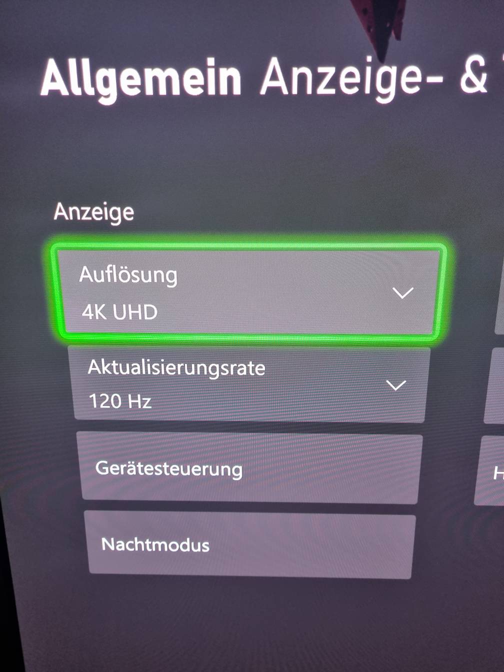

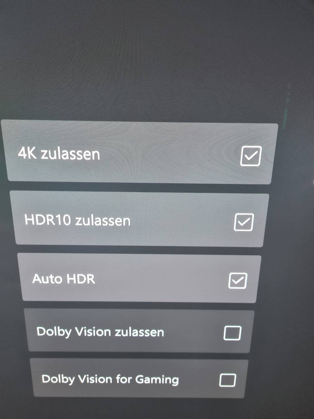

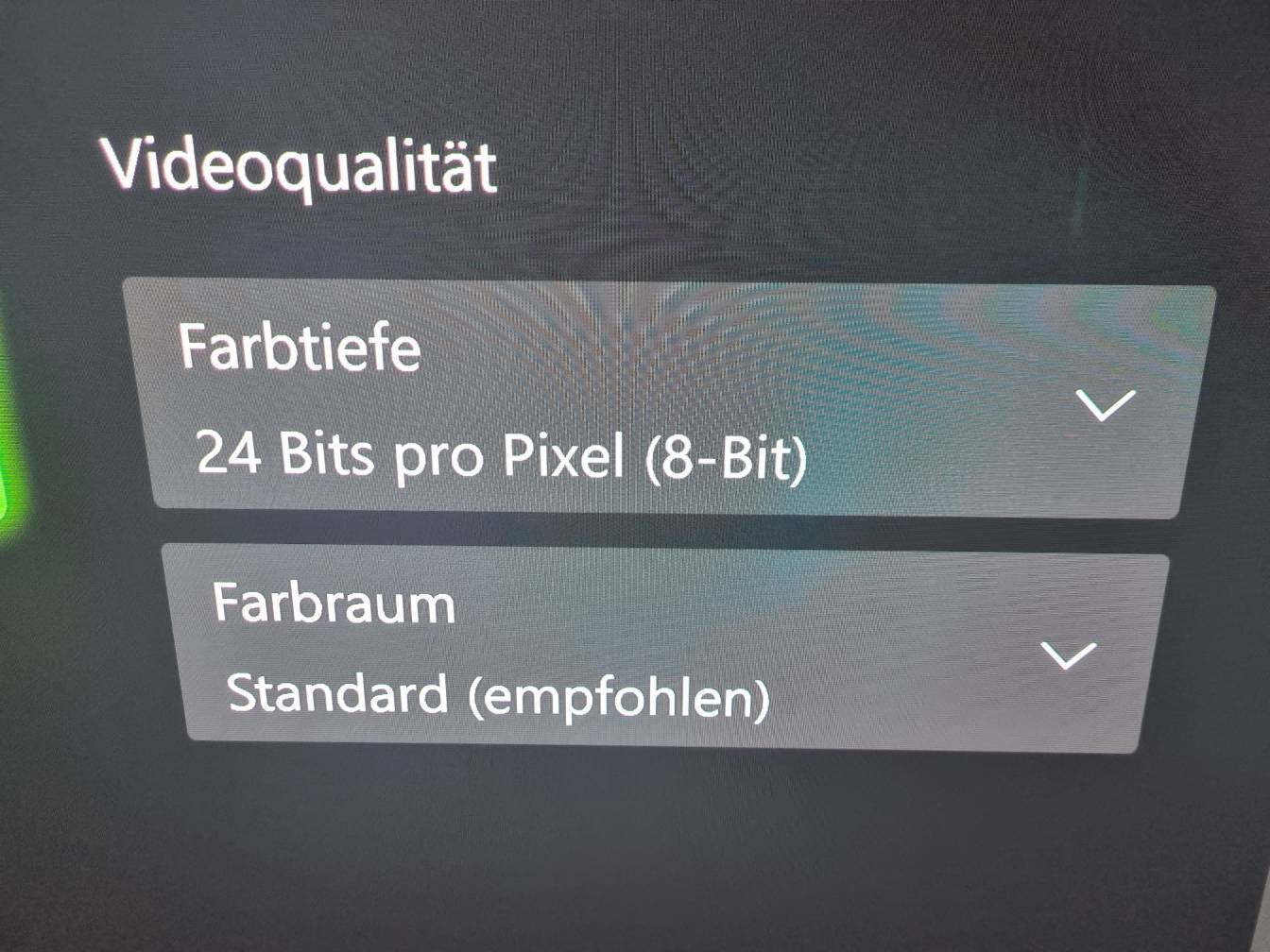

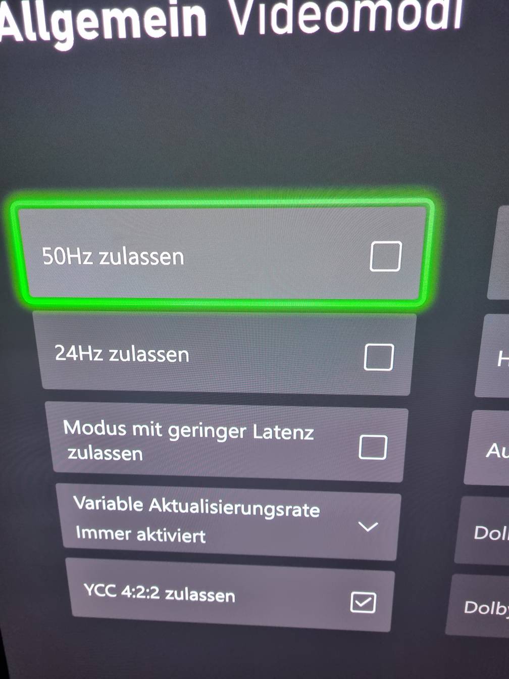

Hier mal meine Einstellungen für die Xbox. Seit dem geht es.
