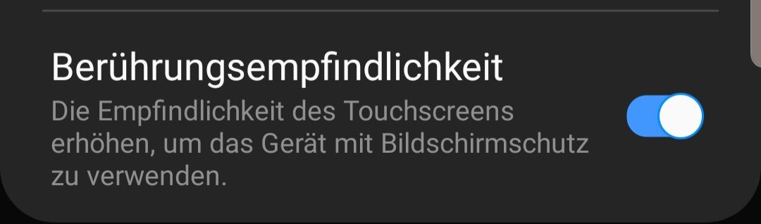

Diese Option habe ich von Anfang an aktiviert, da ja eine Folie drauf ist ab Werk.
Kannst Du auch lesen, dann lies mal, was dazu auf dem Screen steht:

Wenn diese Funktion zur Verbesserten Bedienbarkeit / Erhöhung der Empfindlichkeit des Touchscreens dienen soll und Samsung gleichzeitig jedes S10 mit einer Schutzfolie ausliefert.... dann wieso wurde diese Funktion nicht von Haus aus aktiviert? Ich meine, bei der Auslieferung waren viele andere Funktionen ausgeliefert, wieso also nicht auch diese?
Außerdem sagt der TE, dass sein Fingerscanner schlecht funktioniert, nicht die Empfindlichkeit des Bildschirmes *:smiling-face: Und mit "Berührungsempindlichkeit" wird die Empfindlichkeit des Touchscreens verbessert, nicht das des Scanners *:smiling-face:

Hi,
also bei meinem S10 war die Funktion ab Werk aktiviert.
Da ich aber die Originalfolie gleich entfernt habe, war das dann in Verbindung mit Onehand+ zu viel des Guten.
Hat auch ne Weile gedauert, bis ich herausgefunden habe, daß es diese Funktion überhaupt gibt.
Nach dem Deaktivieren war dann endlich alles gut *:winking-face:
