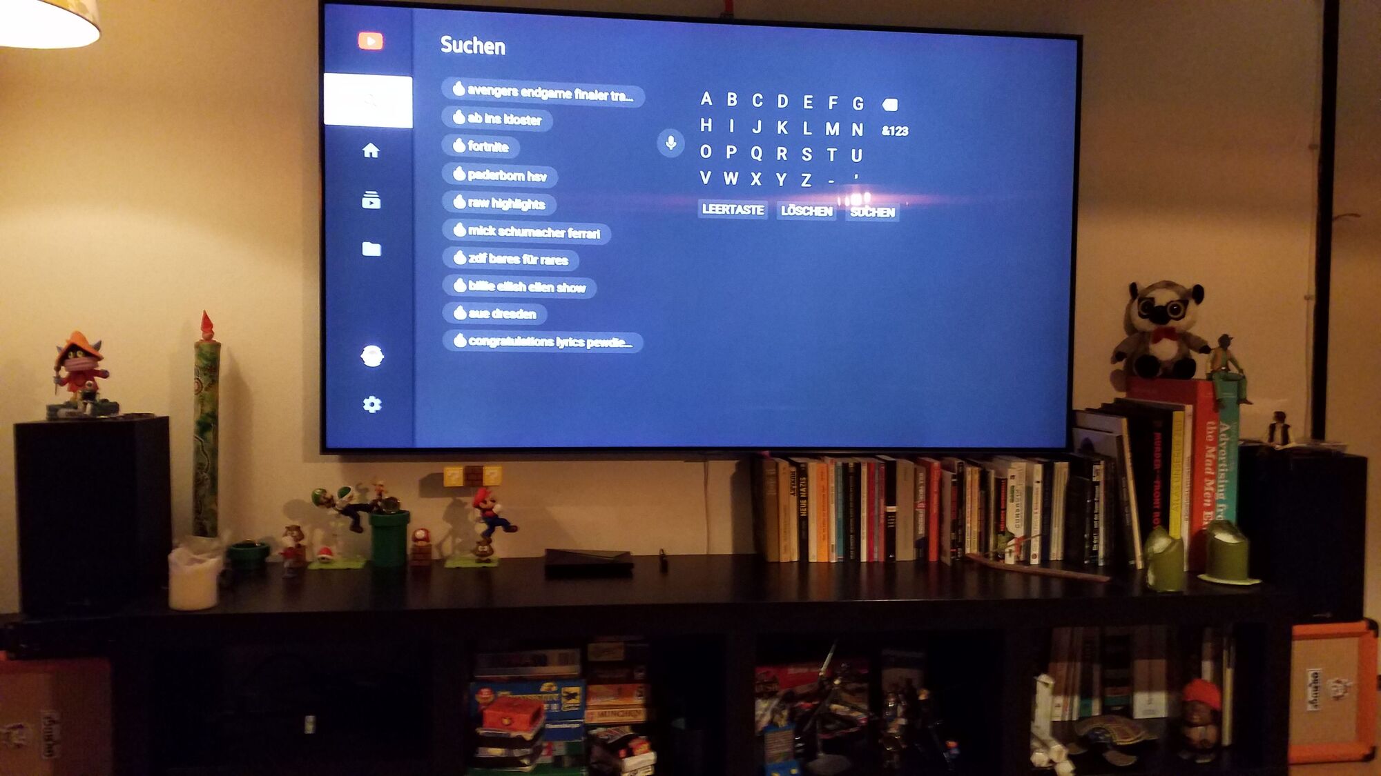

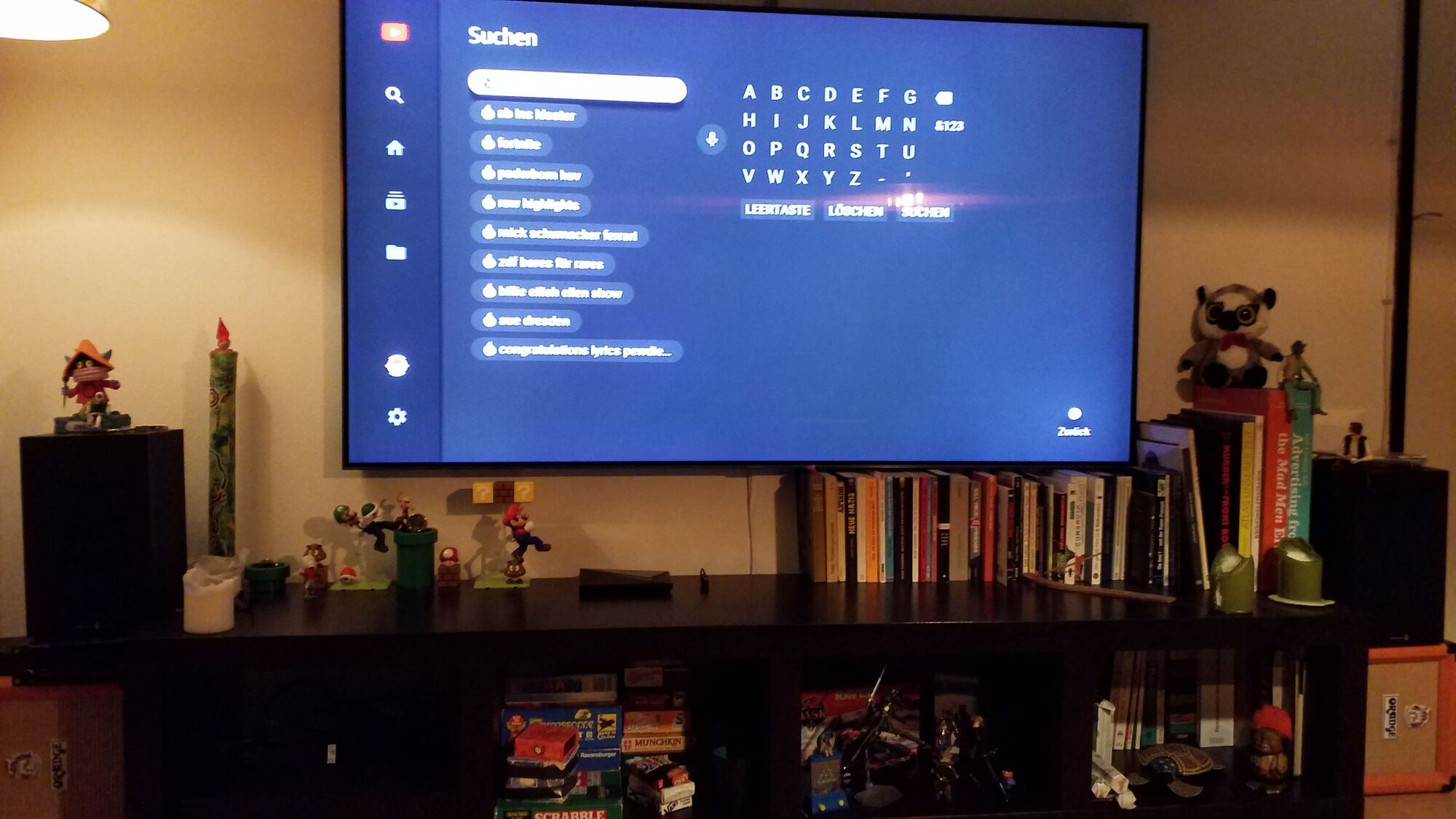

-bei schwarzem Hintergrund gibt es sehr grobes blooming auf grauen flächen.

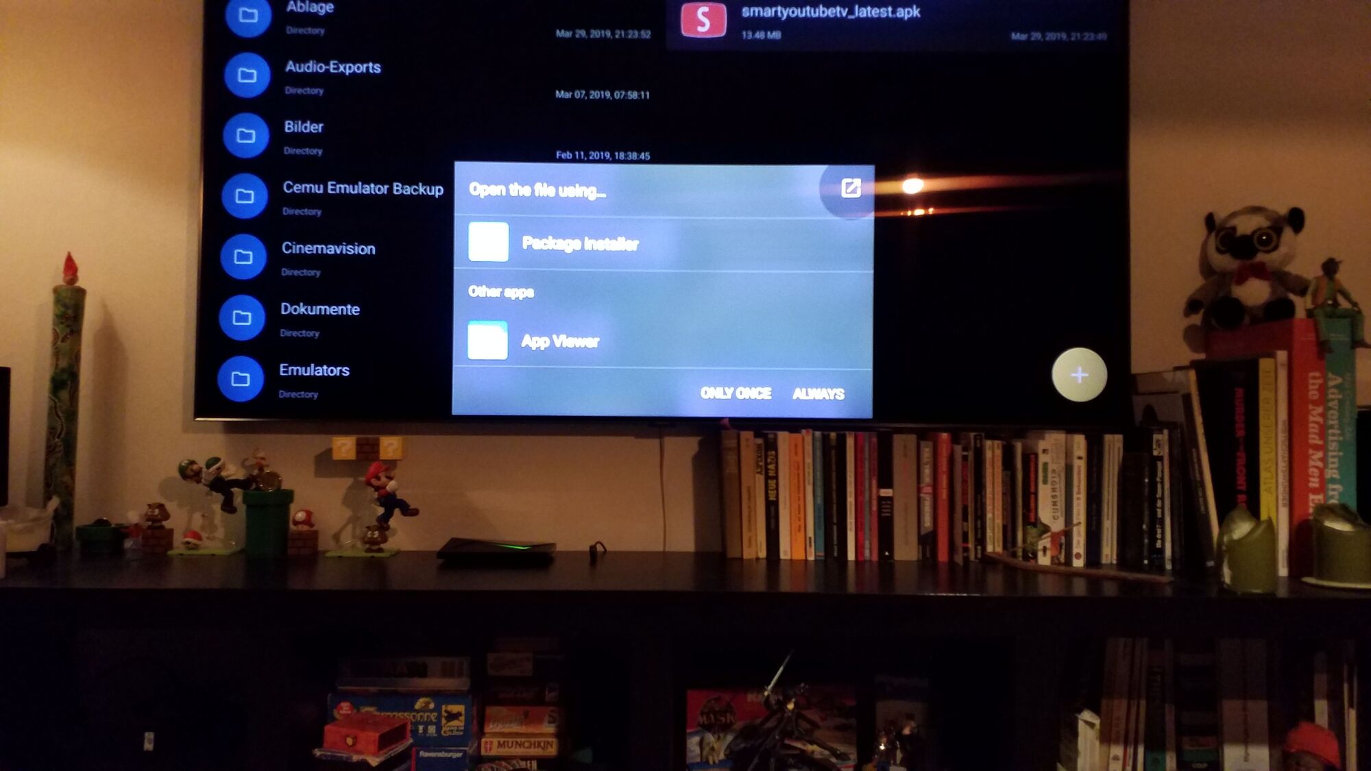

-Untertitel, die nicht im schwarzen Balken liegen, sondern im Bild, hellen das Bild bis zur Bildmitte hin auf
-die youtube app auf samsung ebene hat übertrieben gesättigte farben bei den Vorschaubildern
-wenn die angeschlossene android box nicht 100% lautstärke rausgibt, reguliert der fernseher dauernd rauf und runter, auch bei ausgeschalteten angleichungsfunktionen.
-jede Menge DirtyScreenEffect zu sehen
-grauer Hintergrund offenbart die ungleichmäßige Ausleuchtung
-trotz diverser Einstellungsvarianten, immer noch Bewegungsunschärfe in Videos mit 50 oder 60 fps
Ich werde hier nach und nach Fotos und Videos anhängen, damit ihr euch ein Bild davon machen könnt.

blooming en masse
ungleichmäßige ausleuchtung
zurück-button rechts unten hellt alles auf

Der fehler tritt überall dort auf, wo versxhiedene layer von bildinformation übereinanderliegen. In den fällen werden die farben verzerrt und blooming tritt auf und die lokalen dimmingzonen werden falsch angesprochen.

Zudem, habe ich gerade getestet, sieht man auch bei mir, wenn ich nah hingehe, den Raum verdunkel das bei der Youtube App und dem Zurück Icon auch an der Ecke das Bild aufgehellt wird. Das ist aus einem Abstand von ca. 3m nur nicht richtig wahrzunehmen und in der Tat der Technik geschuldet.
Da haben FALDS ihre Schwächen! Der Q9FN arbeitet dennoch mit am besten für einen LCD, besseres gibt es aktuell nicht. In dem Moment wo auf einer dunklen Fläche eine kleinere helle Fläche dargestellt werden soll, schaltet der TV in der Nähe von den 480 LED Segmenten die Beleuchtung entsprechend an. Das ist generell erstmal normal. Sitzt man hier mit der Nase davor, oder hat einen schlechten Blickwinkel sieht man das deutlich.
