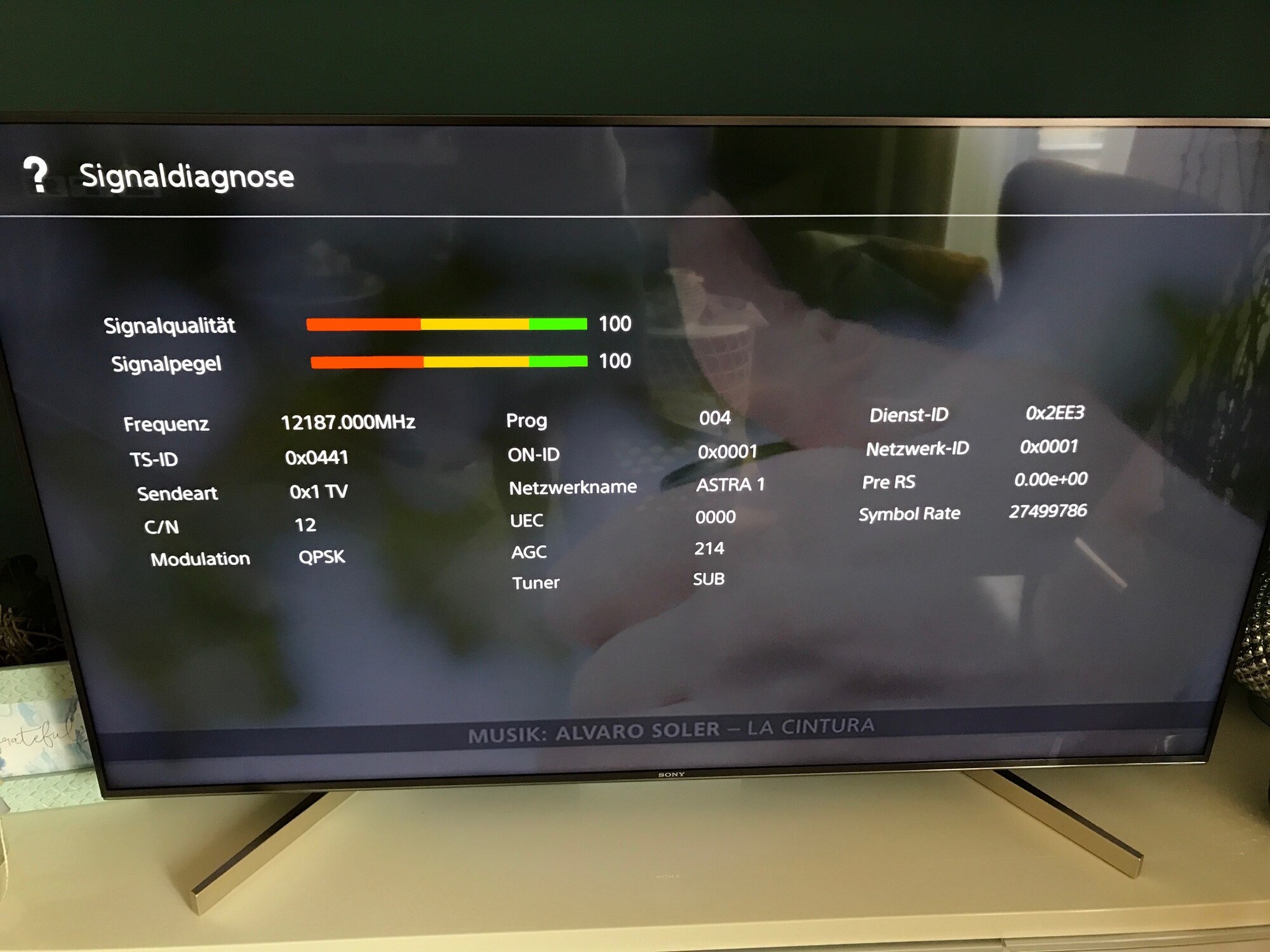

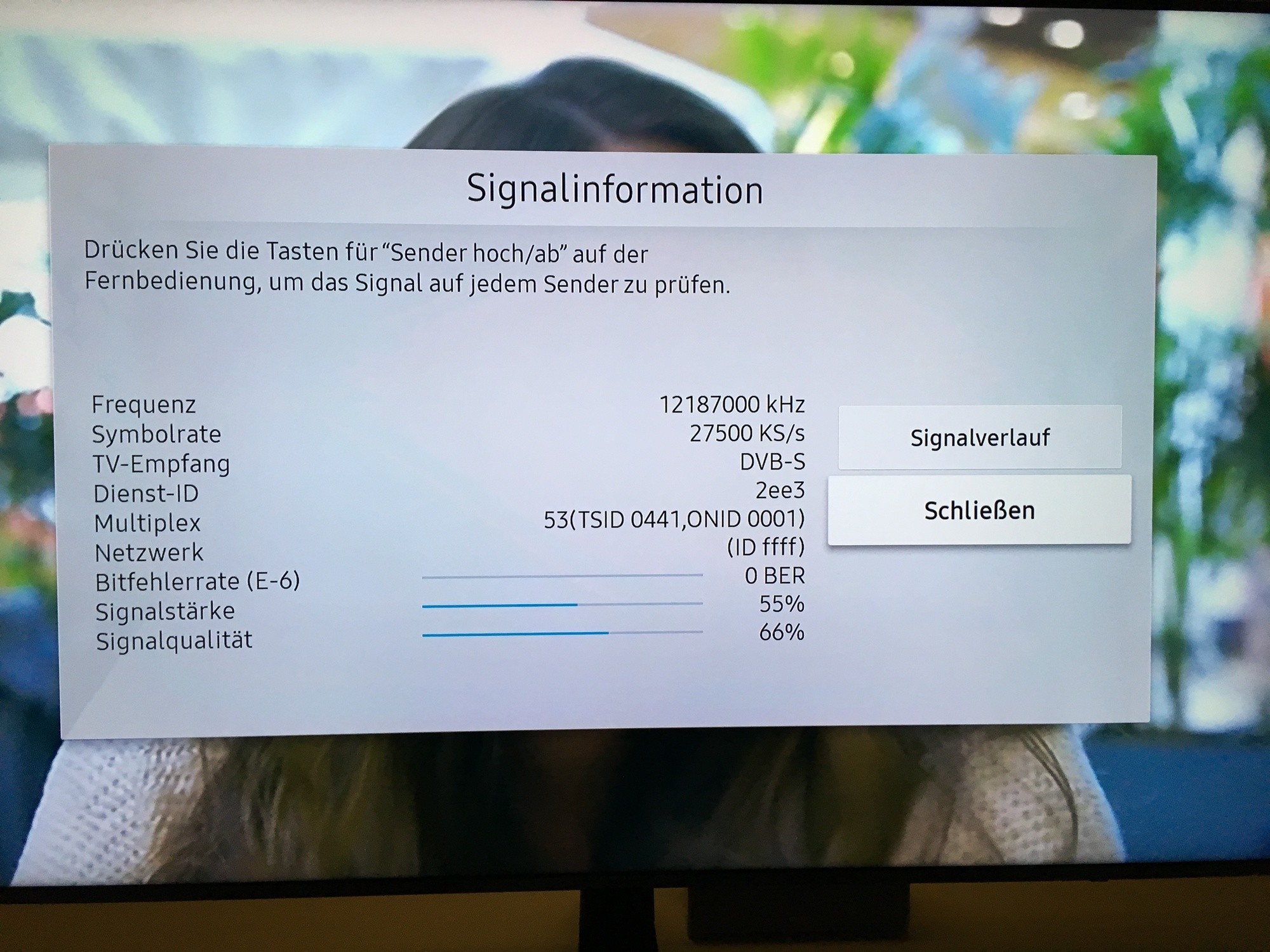

Auf Seite 2 sieht man, dass mein alter S**Y TV 100/100 bei RTL SD hatte. Und hier mein neuer Samsung:
Hier der alte TV:

@mpiet schrieb:Hier gibt es auch Erfahrungen zum schlechten oder als schlecht angezeigten SAT Empfang:https://eu.community.samsung.com/t5/TV-Audio-Video/Schlechter-Sat-Empfang-Hilfe-Samsung-UE65MU7009T/... Auf Seite 2 sieht man, dass mein alter S**Y TV 100/100 bei RTL SD hatte. Und hier mein neuer Samsung: Hier der alte TV:
Die werte sind doch beim Samsung sogar besser als bei deinem alten TV (Bilder oben).
Der Balken bei deinem alten TV zeigt eine Skala mit 0-100% (0 links und 100 rechts) bei der Signalstärke/qualität.
Der orangene balken zeigt wie dein empfang ist, also ca. 40%
Beide Balken müssten bis anschlag Orange sein damit du 100/100 hast.
Nein nein, das bei dem alten TV ist der volle Empfang, und die Werte 100 stehen für den "gemessenen" Empfangspegel und nicht das Ende der Skala. Die Kamera hat die Farben leider etwas übersteuert.
Hier habe ich das Bild nachbearbeitet:
Ok das sieht schon anders aus.

Nee, bei dem alten S**Y hatte ich bei Signalstärke so 91-100 und bei Qualität immer 100. Ich werde das mal beobachten, ob ab und an Bildstörungen auftreten.
