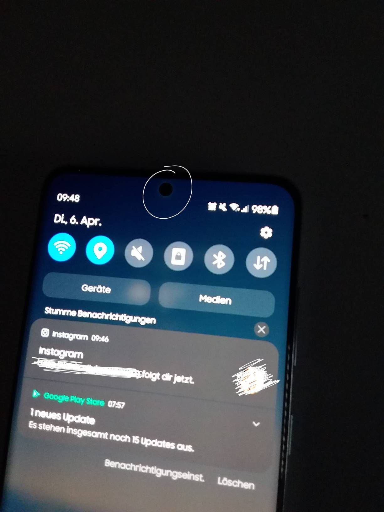

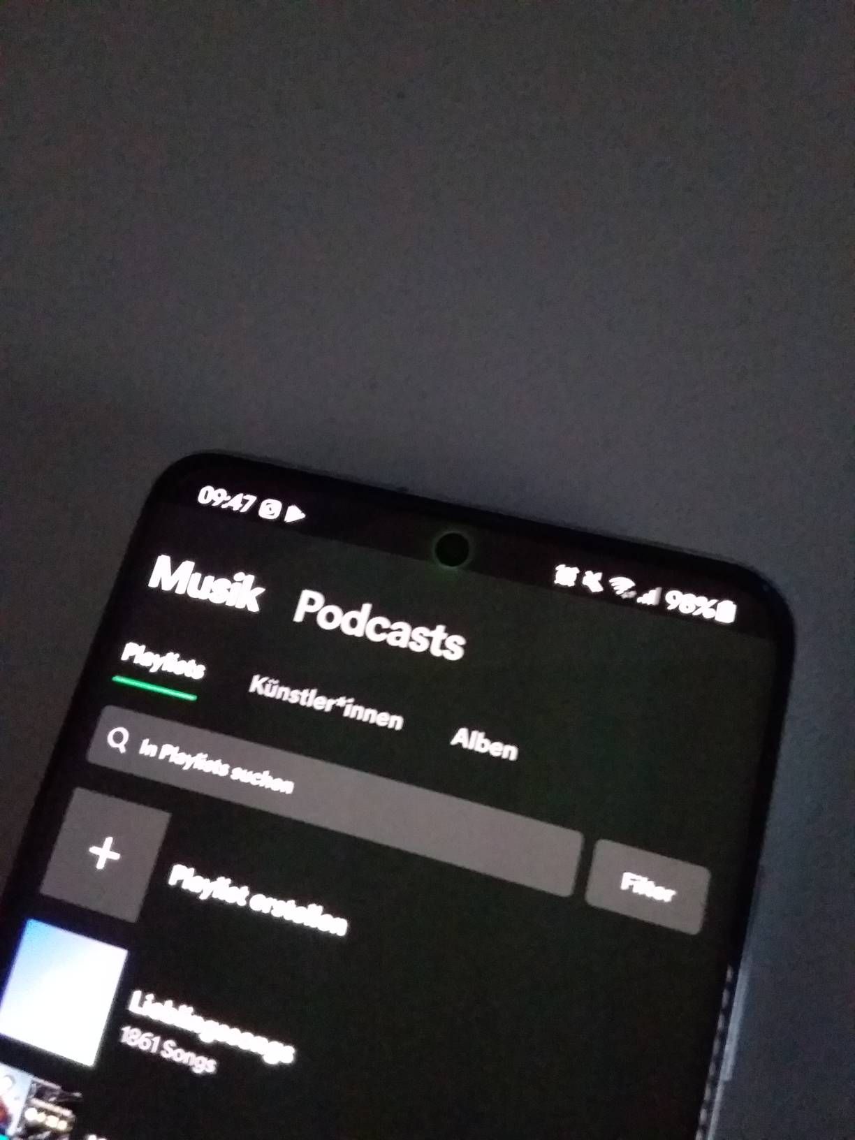

Seit einigen Tagen bemerke ich, dass rund um die Punchhole Kamera meines S20 ein heller weicher Rand erscheint. Meist bei sehr dunklen Farben. Ganz deutlich bemerkbar ist es bei Spotify, Im Quick-Panel (Dark Mode), im Play Store und bei YouTube. Aber auch bei manch hellen Farben ist ein weicher Rand sichtbar. Das sieht sehr unschön aus..
Ich weiß nicht ob das so sein soll aber als ich mein S20 im Dezember neu gekauft habe, war das definitiv noch nicht so.Und bei meinem Vorgängermodell (Galaxy S10) war das auch nicht so...
Das Gerat ist weder heruntergefallen noch hat es andere sichtbare Schäden.
Rechnung mit Kaufdatum vom 19.12.2020 liegt vor (bzw lieferdatum 22.12.2020)

Habe ich doch oben mit rein geschrieben... Ein wenig Geduld gehört aber auch dazu..... Bild kommt gleich
So hier die Bilder.
Weder meiner ich den Ring-Effekt beim Umschalten zur Selfie Kamera noch irgendwelch andere Ringe....
Ich glaube das soll so nicht sein... Hoffe ihr seht was ich meine, hatte nicht die Beste Kamera zur verfügung (Tab A 2018)^^

Das sieht tatsächlich nicht wirklich gesund aus
Mit dem Bild kann man es hält sich viel besser vorstellen bzw sieht ja auch was das Problem ist
Ich hätte zwar jetzt auch nicht gedacht das es dieser Ring Effekt ist
Aber so weiß ich was du meinst
Ich vermute Mal das dein Display einen defekt hat
Woher der kommt keine Ahnung, schwer zu sagen.
Aber das ganze sollte ja kein Problem sein
Ich an deiner Stelle würde mit deinem Händler Kontakt Aufnehmen und das ganze auf Gewährleistungsbasis klären
Da du innerhalb der ersten 6 Monaten bist sollte das ganze wirklich ohne großes hin und her geklärt werden können

Gerät wurde auf Gewährleistung Repariert *:smiling-face:
