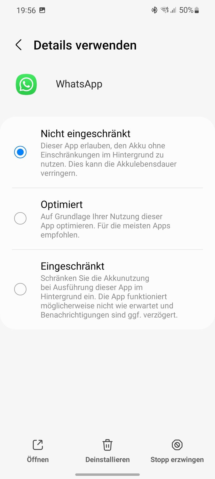

Ich habs! Das kleine Icon im AOD ist auch blöd, weil man es nicht sofort wahrnimmt. Auch wenn das Handy in der Hosentasche ist, vibriert es nicht bei neuen whatsapp. Habe es jetzt endlich geschafft. Benachrichtigungen wie üblich müssen eingeschaltet sein. Zusätzlich zu den whatsapp Akku Einstellungen gehen (Apps --> Whatsapp --> Akku) und da auf "nicht eingeschränkt" umstellen
Jetzt leuchtet das Handy auf bei neuen Nachrichten (Seitenlicht bei eingehender whatsapp) oder man sieht die pop-up benachrichtigung wenn man gerade am Handy ist. Endlich kriegt man alles mit *1f602.png*
