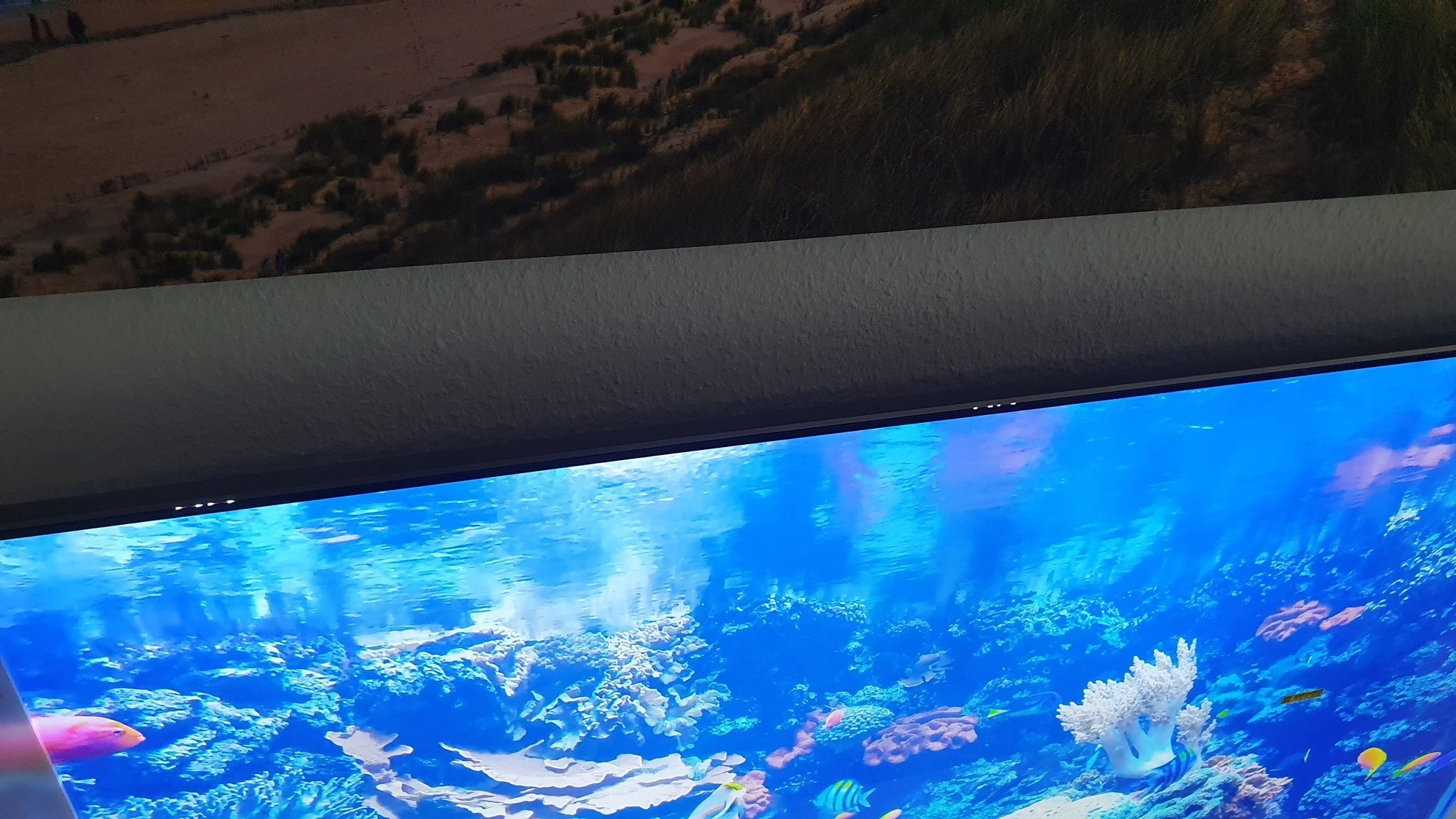

Hallo zusammen, auch wenn der Thread bereits älter ist,wollte ich dazu nochmal etwas beitragen.Bei meinem GQ55Q84T wurde nach ewigem hin und her mit dem Service Partner (erst Reparatur,dann komplett austausch,dann doch Reparatur) wegen 2 Lichtaustritten am Rahmen das gesamte Panel getauscht.
An sich nichts großes.Nachdem ich erfuhr,das das gesamte Panel getauscht werden sollte, stieß ich nehme kurzer Suche auf diesen Thread und bekam echt Zweifel,ob ich das ganze wirklich durchziehen sollte,denn mit den Lichtaustritten hätte ich notfalls leben können,das Bild war sonst perfekt.Keine Pixelfehler oder Sonstiges,keine Flecken in den Folien etc. Alle Dimmingzonen gleich hell, ein wirklich schönes Panel.
Nachdem meine Freundin nun aber meinte, für das Geld sollte ich das machen lassen, hab ich es gewagt.Allerdings war ich nicht live dabei,ich war arbeiten,ich habe allerdings um Fotos gebeten, wenn er den Fernseher "aufbockt".
Es scheint immernoch der selbe Bock zu sein, mit den 2 Gepolsterten "Liegeholmen".Mein 55er passte aber ziemlich gut drauf, soweit ich das erkennen konnte.Ob er Abdrücke im Bild hat,werde ich später sehen...
Ein Bildtest wurde nicht gemacht,jedenfalls keiner, Der den Namen verdient hätte.Der Techniker hat einfach das Fernsehprogramm eingeschaltet und damit wohl seinen "Test" abgeschlossen.Naja.
Ich werde,sobald ich nach Hause komme,in Ruhe gucken,ob ich etwas feststellen kann.Ich hoffe,ich werde nicht noch enttäuscht.
