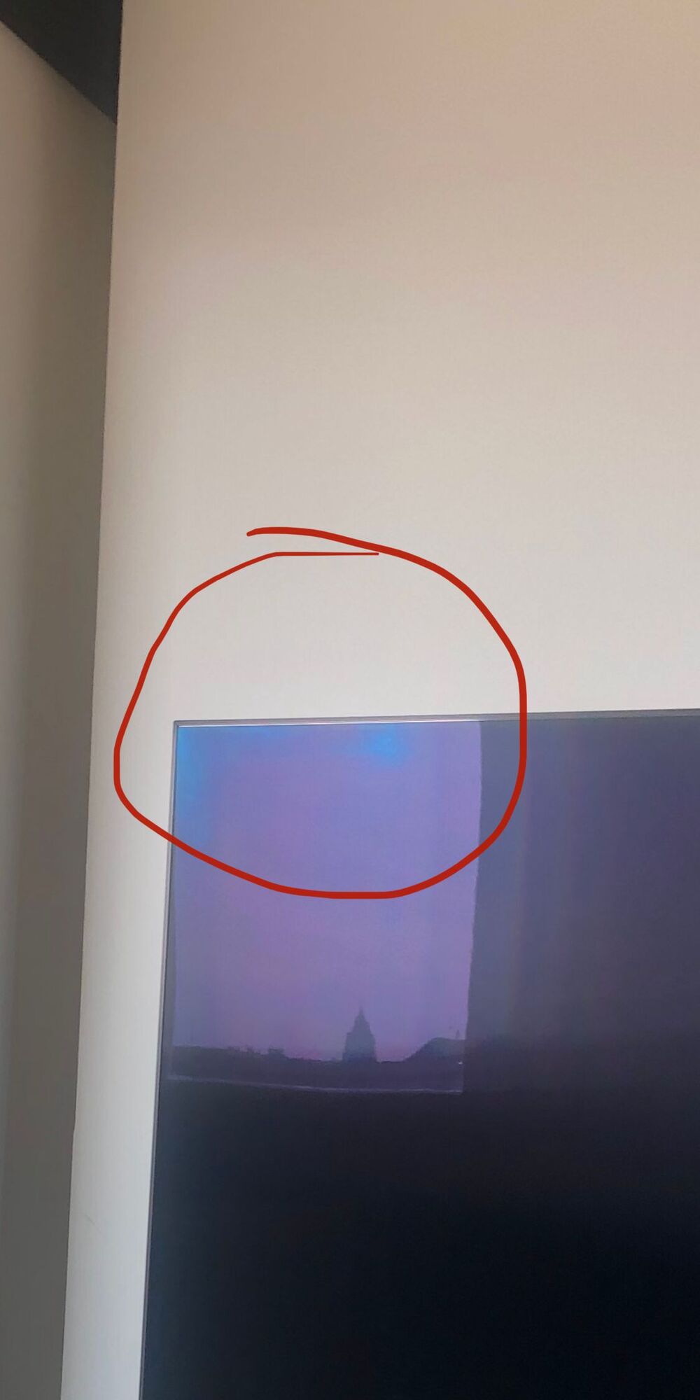

Nächsten Freitag wird das Panel meine Q80R getauscht aufgrund eines Polarlichts in der oberen Ecke. Die Abwicklung mit dem Service ging schnell. Leider sind die Rezensionen der beauftragten Firma, sagen wir mal nett ausgedrückt, eher bescheiden.
Wie ist denn der Fall wenn durch den Panel Tausch das Bild schlechter, z.b Clouding auftritt, wird.
Geht der Spaß dann von neuem los?

Das einzige Problem ist die Lagerung des Panels während des Aus- und Einbaus der Lautsprecher etc. Wenn es vernünftig gelagert wird, ist alles gut. Kommen die Jungs wieder mit dem altbekannten Bock, kannst du es schon im Ansatz vergessen. Mach unbedingt Fotos von der Lagerung des Panels, die sind wichtig. Welche Panelgröße besitzt du?
Wie lagert man es denn am besten ?
55 Zoll sind es .
Okay danke für den Tipp . Sie haben mir auch nicht gesagt was ausgetauscht werden soll
Man lagert es am besten flächig und ohne Durchbiegungen, sonst hat man hinterher ein curved panel. 55 Zoll sind ja nur etwas mehr als ein Pad *:winking-face:, da kann der Tausch eventuell funktionieren. Getauscht wird quasi das gesamte Panel. Einzig die Bedieneinheit und die Lautsprecher werden ausgebaut und an das neue Panel wieder angebaut. Daher macht der ganze Vorgang auch nicht wirklich Sinn. Achte nach dem Tausch darauf, dass, falls das Gerät auf dem Bock gelagert wird, in dem Bereich des Panels, in dem es auf dem Bock lag, keine hellen, vertikalen Streifen auf dem Panel zu sehen sind. Falls ja, werden sie dir sagen, dass die mit der Zeit verschwinden. Die werden auch weniger, verschwinden aber nie mehr ganz. Am besten den TV liegend auf der Verpackung lagern, die du im Innern mit den Styropor-Teilen, in denen der TV saß, flächig unterfütterst.

Bis jetzt nichts. Das Ersatz Panel war nicht rechtzeitig da, haben mir den Termin aber auch nicht abgesagt sondern mich warten lassen ... kommen jetzt nächste Woche
Also sie waren da.
sie hatten eine Schaumstoffmatte/Polster. Der Tausch wurde auf dem Tisch durchgeführt, Polster drunter . Panel ausgepackt und das alte in die Verpackung . Waren zu 2. knappe halbe Stunde dann waren sie fertig . Bis jetzt ist alles in Ordnung, muss mal schauen wenn es dunkler wird
