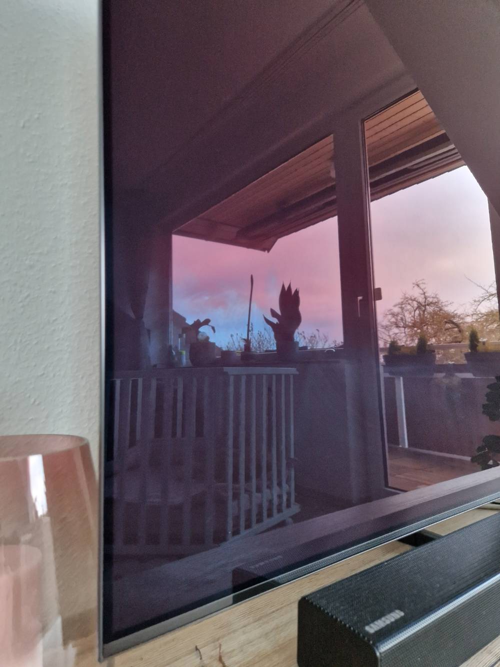

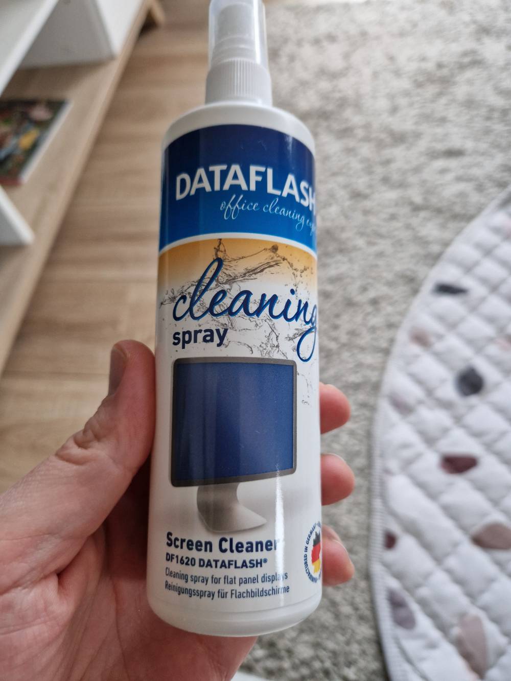

Ich habe einen Displayreiniger von "Dataflash" genutzt um ein paar Fingerabdrücke vom OLED Panel zu bekommen. Nun sieht man deutlich wo ich mit dem Spray und einem Microfasertuch lang gewischt habe.
Der Bereich wo nicht "gereinigt" wurde schimmert rot und der andere blau.
Noch jemand so eine Erfahrung gemacht oder kann mir ein besseren reiniger empfehlen?

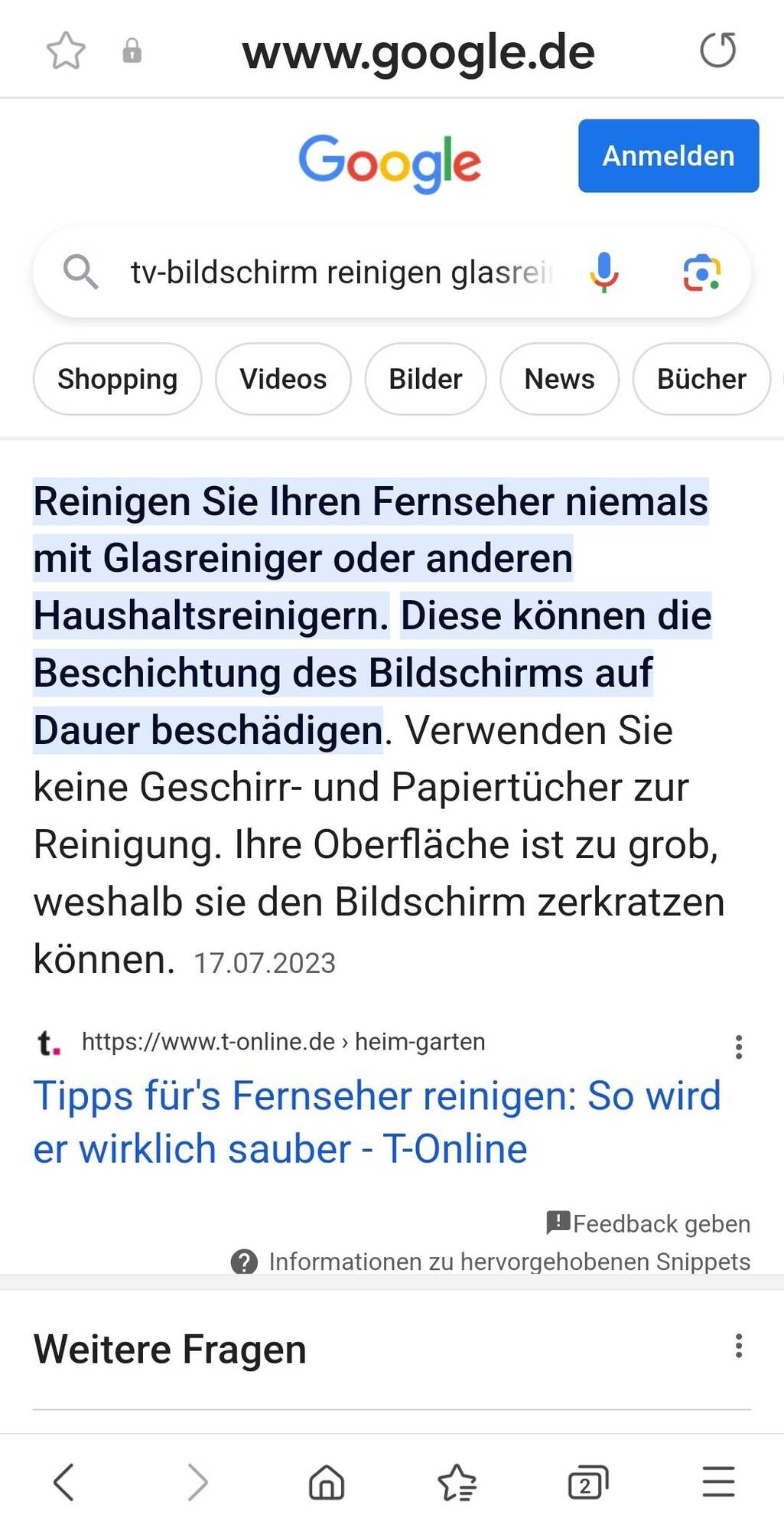

L: @Schm0ddie Auf KEINEN Fall sollte man GLASREINIGER für die Reinigung des TV Panel nehmen !
Denn wie der Name schon sagt, ist Glasreiniger zur Reinigung von Glasflächen gedacht, aber die TV Panels, egal ob LED oder OLED  bestehen NICHT aus GLAS !
Falls man Glasreiniger verwendet, können ganz schnell mal spezielle Beschichtungen, die Werkseitig auf die TV Panels aufgebracht worden sind, zerstört werden !

Auf gar keinen Fall Glasreiniiger !!!
Der kann die Paneloberfläche nachhaltig beschädigen.

Ja das kenne ich... Und du willst mir jetzt erzählen das Glas reiniger mit einem maximal Anteil von 5% schädlicher sind als der Versuch den Leuten mit ihrem eigenen produkt Geld zu machen, in dem Isopropylalkohol und andere Stoffe erhalten sind.... Besser ist? Danke aber du hast gerade das bestätigt wovor ich schon ausführlich gesprochen habe.

Kurzes Update, habe es mit Wasser und ein neuem Tuch probiert. Die rote Beschichtung kommt nicht zurück und geht auch weg wenn ich es mal an einer anderen Stelle probiere(nur einen kleinen Bereich getestet).
L: @Schm0ddie meine laienhafte Vermutung ist, du hast mit deinem speziellen "Screen Cleaner" stellenweise die Beschichtung deines OLED Display entfernt/beschädigt.
Inwieweit das auf das Sehvergnügen bzw. sonstige Auswirkungen hat/haben kann, kann ich als Laie nicht beurteilen.
Eventuell den Hersteller des Screen Cleaner kontaktieren.
