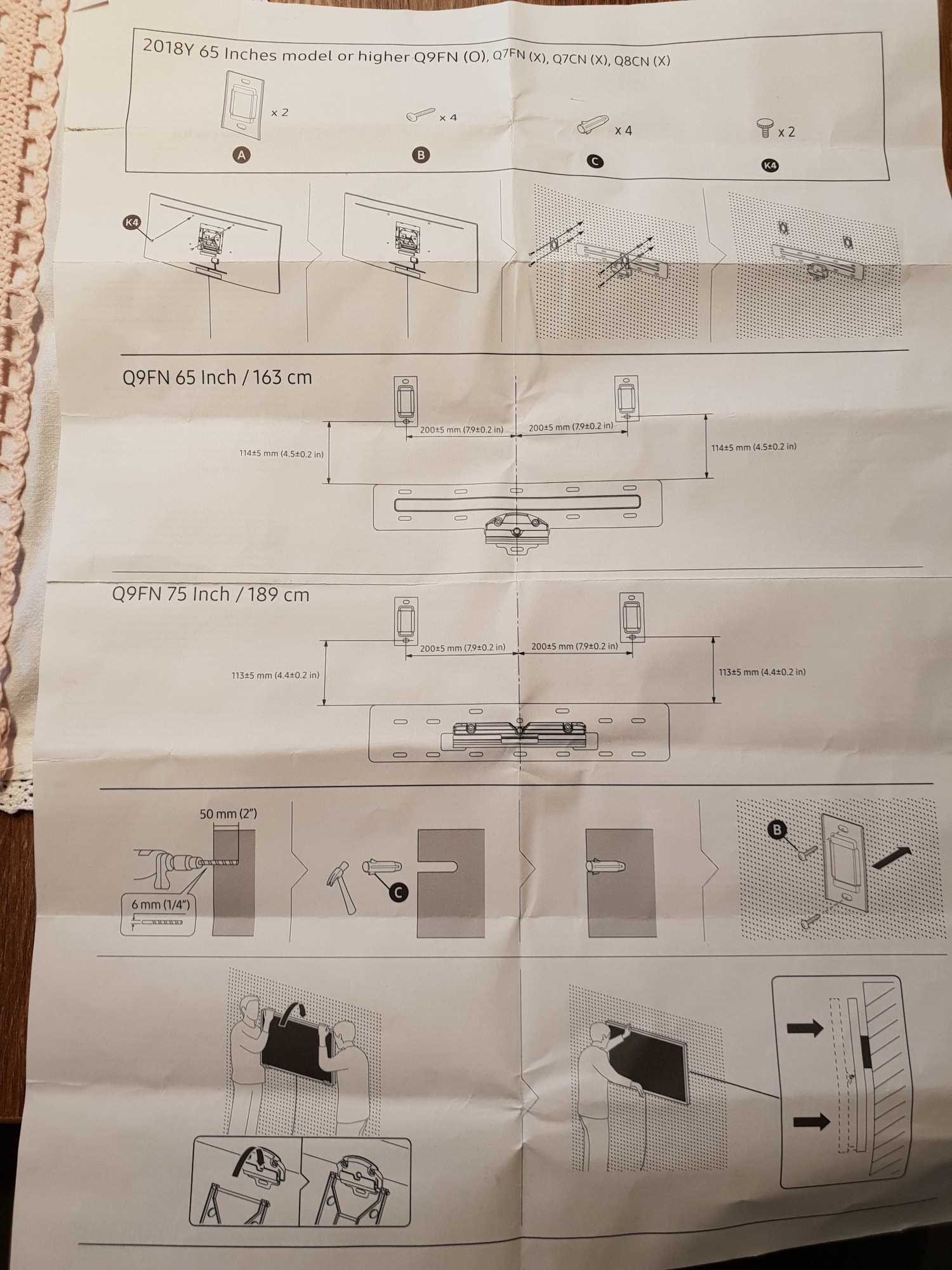

Müssen für den 65zig Zöller die beiden magnetischen Halterung (links und rechts nach oben versetzt) ebenfalls an angebracht werden?
Da werden dann beim TV links und rechts oben Schrauben eingedreht, welche dann, wenn der TV an der Wand hängt, mit dem Magneten Kontakt aufnehmen.
Was für einen Zweck erfüllen diese zusätzlichen magnetischen Halterungen?

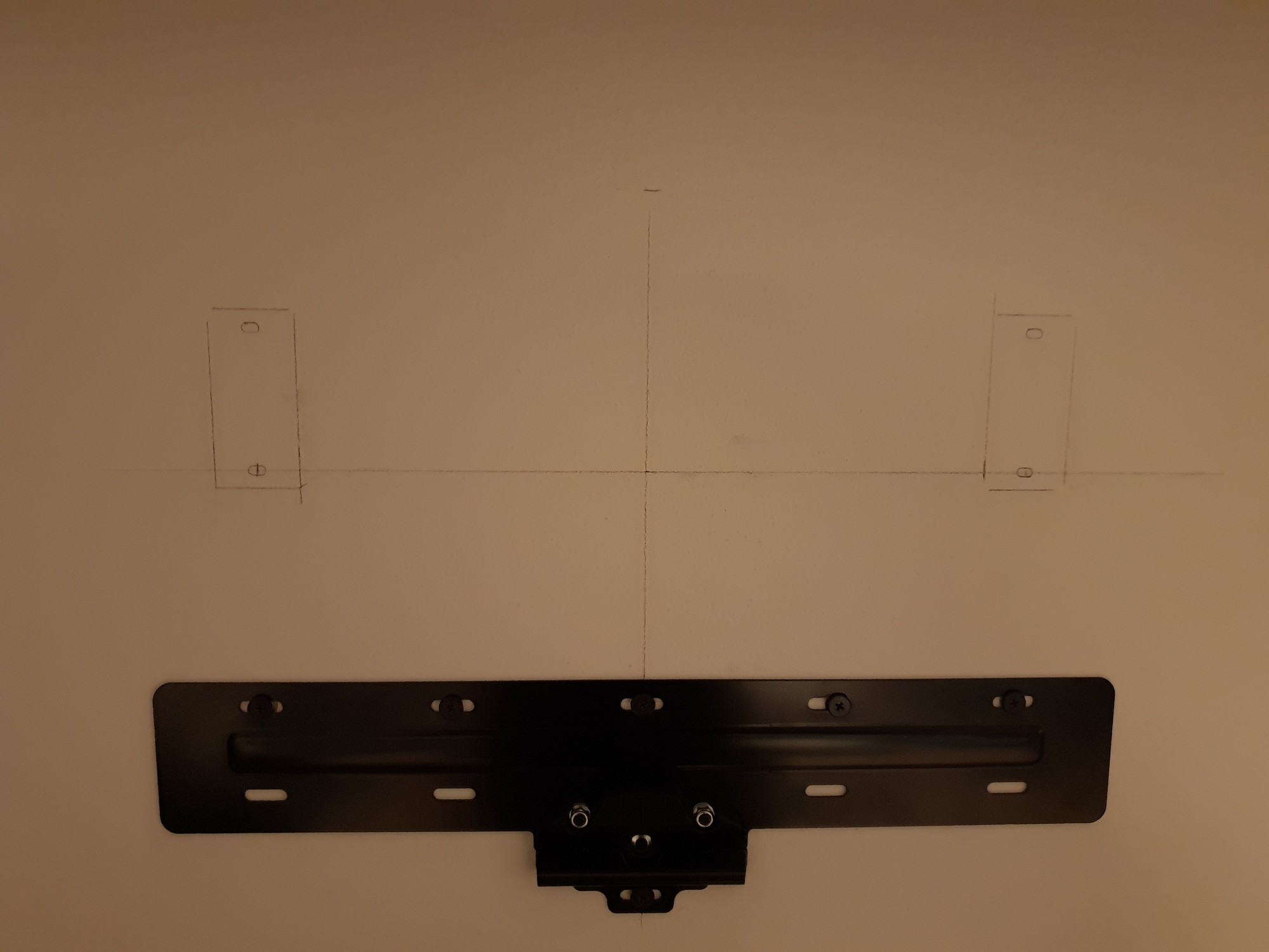

    So soll oder wird es aussehen
    Schaut super aus, und genauso wie bei mir den Schrauben. Mache gerne die Aufkleber ran, aber Du wirst sehen, dass man den Fernseher nur noch kurz nach dem Einhängern in der Horizontalen mit einer Wasserwage ausbalanzieren muss und das nichts kratzt bei normalem Putz oder Raufaser.

    also bei der Halterung für den Q9FN sollten keine Magnete dabei sein bzw. es scheint, als ob ein Fehler vorliegt, dass du welche bekommen hast L: @Kohlenschaufler.
    Lediglich die Halterungen WMN450, WMN550 und WMN650 haben Magnete, die wichtig sind zur Befestigung der Geräte.
    Also kannst du, wie die anderen es bereits rieten, die Magnethalterungen getrost ignorieren L: @Kohlenschaufler.

    Aber laut Plan, es sei denn ich lese den falsch, steht trotzdem das die für den Q9FN 65 Zoll nötig sind.
