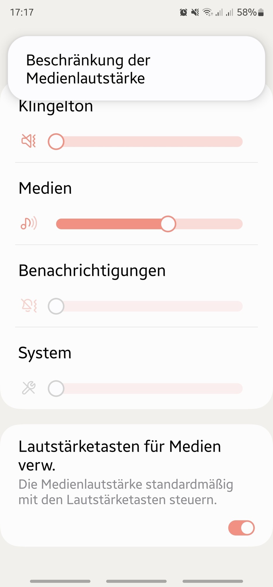

Gehe mal
Einstellungen und suche Medienlautstärke.
Tippe auf das Ergebnis bei der Suche.
Schau mal auf meine Bilder.

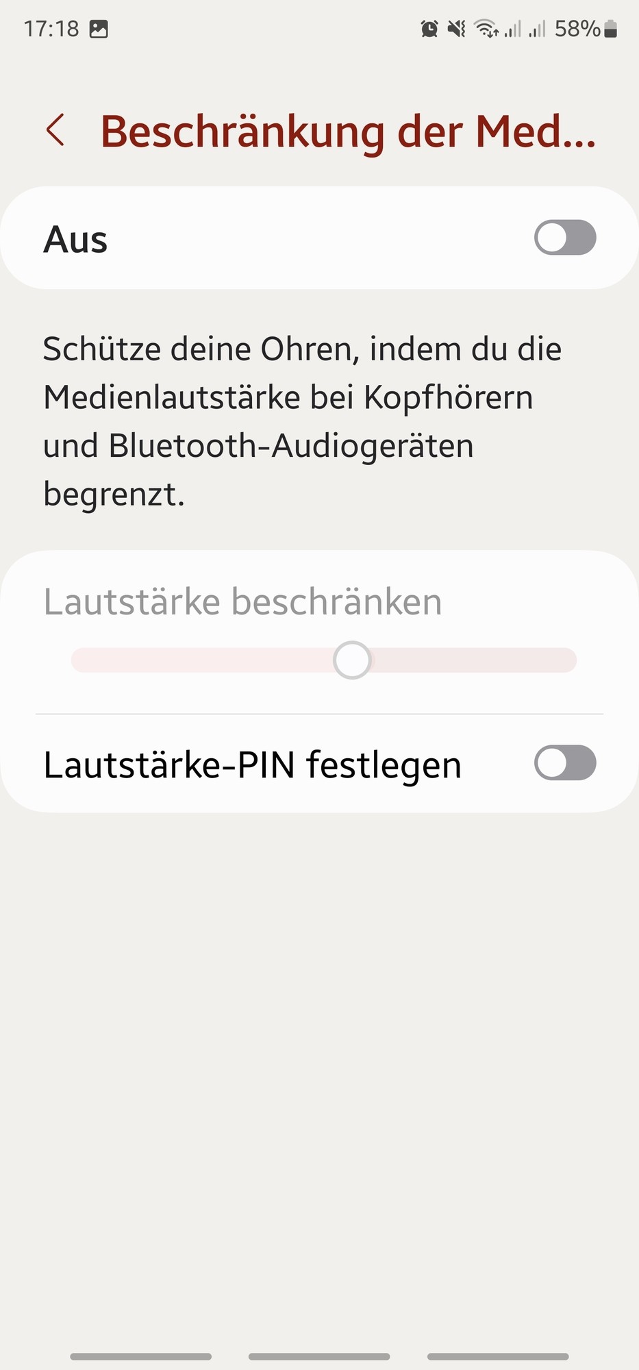

Erste Bild gehe oben rechts drei Punkte .
Ist das erlaubt bei dir?
Wenn ja schalte es mal aus.

Danke, das hatte ich natürlich schon erfolglos versucht *m:1f61f.png* (ich mach das standardmäßig bei neuen Smartphones raus)
