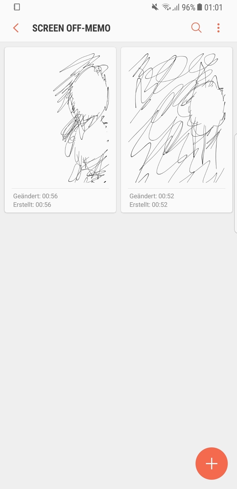

Ich habe gestern die Aufforderung bekommen ein Update für mein Note 8 vorzunehmen. Seitdem funktioniert der S-Pen an einer bestimmten Stelle im Display nicht mehr. Dieses schränkt die Funktion ein. Es befinden sich Apps welche ich in dem Feld nicht mehr anklicken kann. Ich habe dieses versucht mit der Funktion notiz mal zu verdeutlichen und werde das Bild anhängen. Meine Frage wäre jetzt kann ich das Update wieder rückgängig machen unf hoffen sie es wieder heile ist? Oder muss ich das jetzt wieder einschicken und wochenlang auf dem Ergebnis warten? Habe es doch gerade erst eingerichtet das wäre total blöd. Der Teil vom Display funktioniert auf Fingerabdruck einwandfrei.

Ist diese problematische Stelle in dem Kreis der Notiz?

Das Teil hat den gleichen Fehler. Es ist gerade zum heulen. Habe extra kein Update gemacht. Das muss doch an mir liegen? Genau der gleiche Fehler und ja der Punkt stellt dar wo der Stift nicht reagiert.
