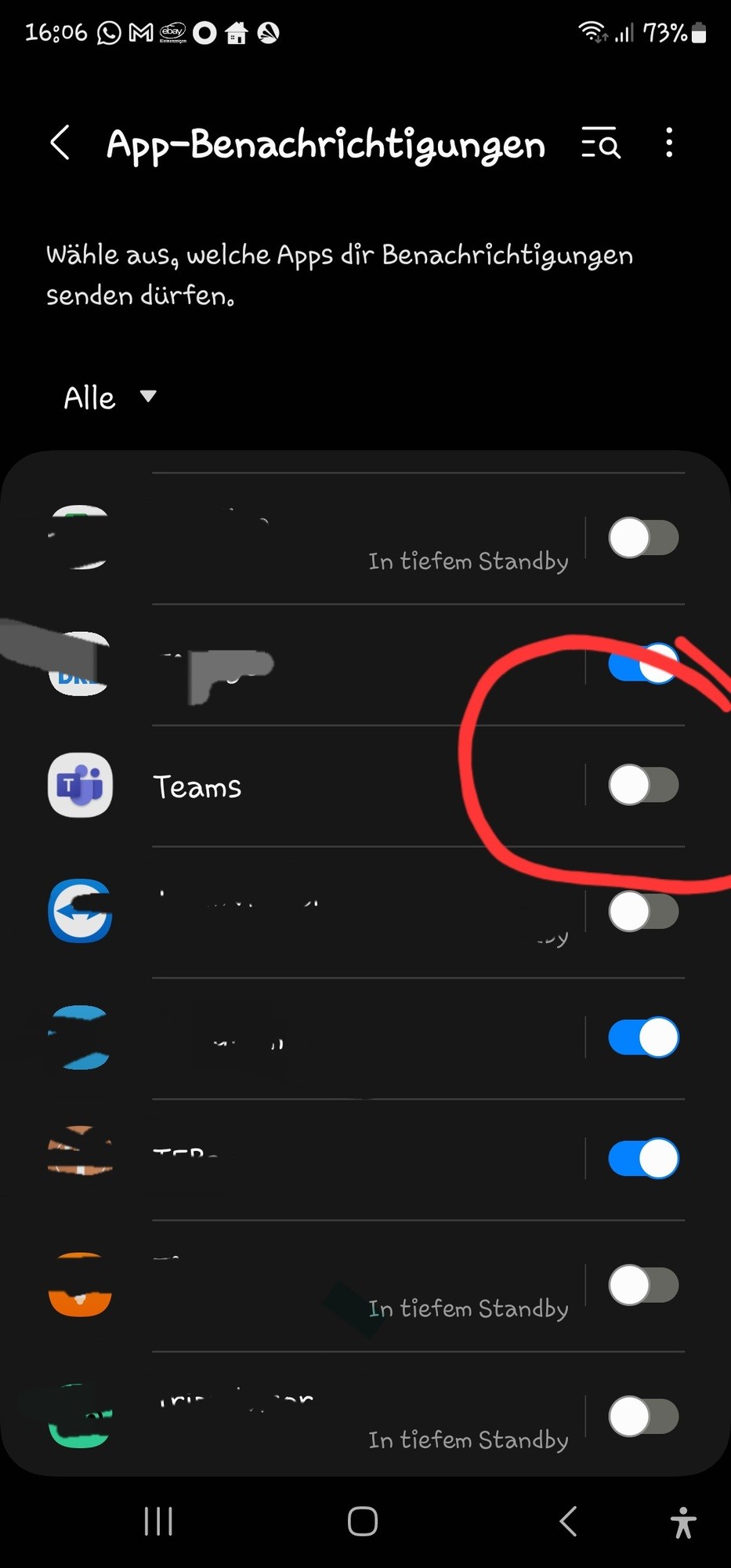

Du musst in den Telefoneinstellungen auch die Teams-Benachritigungen aktivieren. Wenn die aus sind kommt nichts durch. Schalte ich regelmäßig aus, da ich teams nur sporadisch auf dem Handy aktiv haben will und geschäftlich erreichbar zu sein.
Ja, die Hinweise hab' ich schon gesehen, ist aber alles entsprechend der Hinweise eingestellt.
Das war mein erster Gedanke, aber die generellen Berechtigungen sind aktiv. Auch die detaillierten Berechtigungen auf dein einzelnen Kategorieren sind alle eingeschaltet
