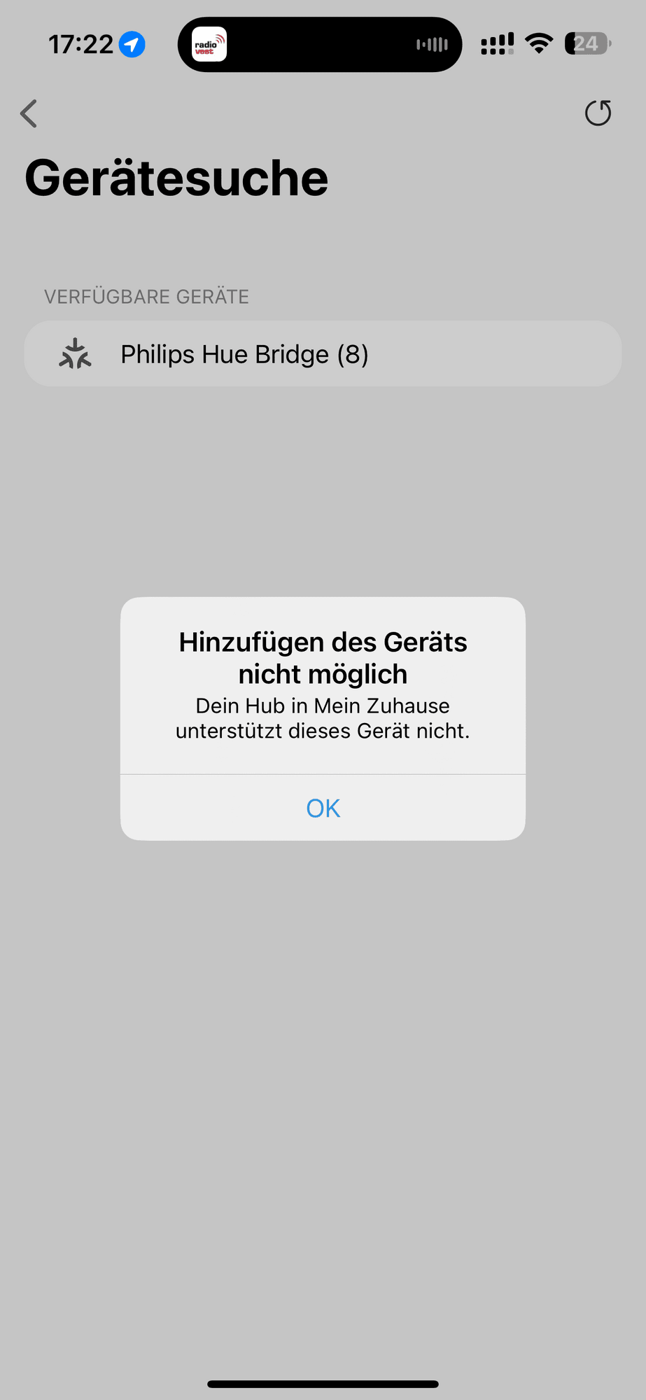

ich nutze das Model: GQ55QN85CAT (NEO QLED QN85C)
unterstützt dieses Gerät Matter ? Weil in Menü zeigt er mir das an und zeigt mir auch die Optionen an die es kann Thread, Zigbee und so aber ich bekomme immer wieder sowas angezeigt.
was mache ich falsch ?
Danke für die Hilfe.

Magst du bitte einmal etwas genauer beschreiben, wie du hier vorgegangen bist um deine Geräte zu verbinden? Dein TV-Modell verfügt über einen SmartThings Hub, dieser ist in der Regel mit Matter kompatibel.

Ich habe die Matter Geräte Erfolgreich Hinzugefügt aber mit einen iPhone geht das leider nicht, dazu musste ich mein sehr ALTES Huawei raus suchen und damit Hinzufügen.
Das scheint aber ein Bug zu sein in der Smartthings App (iOS)..
Auf die Lösung kam ich nur weil ich, das Protokoll mir angeschaut habe und die Fehler gesehen habe unter iOS.
