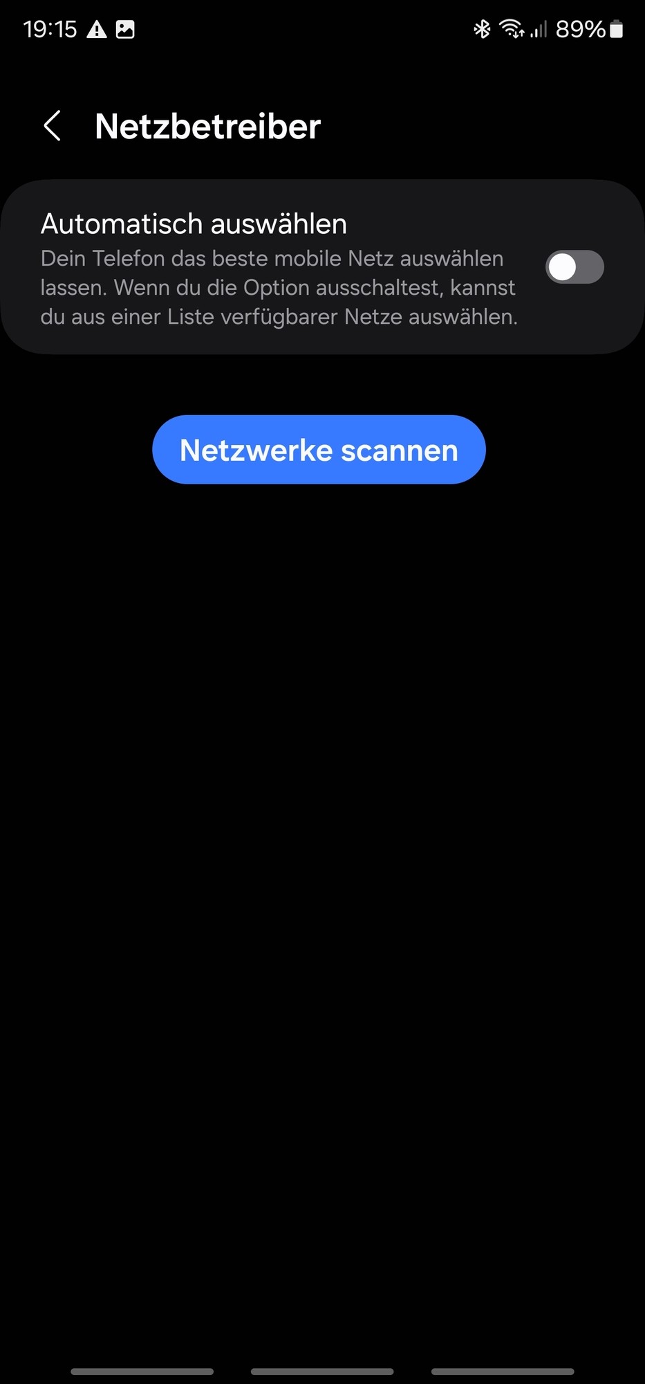

Ich hab das mal reproduziert, da ich auch ein A54 habe. Wenn ich auf Netzbetreiber gehe ist der Schalter anfangs blau und normal. Schalte ich ihn aus, werde ich gefragt, ob ich manuell.ein Netzwerk wählen möchte. Nach Drücken auf OK werden mir diverse Netze angezeigt. Wähle ich eines aus werde ich darin registriert. Dann werde ich "rausgeworfen" in die Einstellungen. Gehe ich nochmals auf Netzbetreiber ist der Schalter auf aus und unten wird Netzwerke scannen angezeigt.

So, nun weiß ich wie es geht, nach einigem testen.
Du musst auf dein Netz in der Liste klicken, dann bist du registriert.
Danach nochmal auf Netzbetreiber, dann ist der Schalter aus.

Ist ja auch nicht das Thema. Die manuelle Zuordnung funktioniert nicht mehr richtig. Nach dem ich die Zuordnung gemacht habe, switcht der Schalter gleich wieder auf automatisch.
Ja, genau so sollte es sein.
Wenn ich wieder in "Netzbetreiber" gehe, ist der Schalter wieder blau, obwohl ich ihn vorher auf manuell (ausgegraut) habe.
Das ist der Fehler.
Im Samsung Support sagen die, dass sie keinen Zugang zum Adroid Sourcecode haben und ich da auf ein neues Update warten soll. Aber das kann ja dauern. Und vielleicht liegt es ja gar nicht an Android 14. vielleicht ist es One UI 6.0 oder irgend eine Einstellung, ...
Ja, so sollte es sein. Aber genau das funktioniert bei mir nicht. Bei mir ist der Schalter auf "aus" und der blaue Button "Netzwerke scannen" fehlt.
