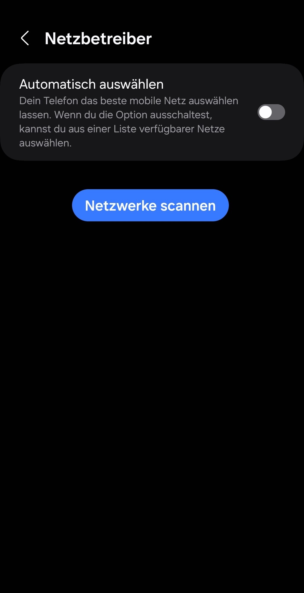

Wenn ich jetzt wieder auf "Netzbetreiber" klicke, kam bisher beim A52 ein zusätzlicher Button "Netzwerke scannen" und der Schieberegler war grau / inaktiv.
Beim neuen A54 ist der Schieberegler immer noch oder schon wieder auf blau, sprich automatische Auswahl des Netzbetreiber ist aktiv. Der Button "Netzwerke scannen" fehlt.

Also bei mein a54 ist es normal kann den Regler rausnehmen für automatische suche und unten erscheint denn netzwerke scannen

Das ist der Schalter rechts bei Netzbetreiber. Der lässt sich bei mir deaktivieren.

Über "Mobile Netzwerke" / "Netzbetreiber" und dann den Schiebeschalter nach links schieben.
Ja genau, aber bei mir erscheint eben der Button "Netzwerke scannen" nicht.
Ja, genau. Wenn ich diesen Schalter nach links schiebe, springt er immer gleich wieder nach rechts und der Butten "Netzwerke scannen" kommt einfach nicht.
