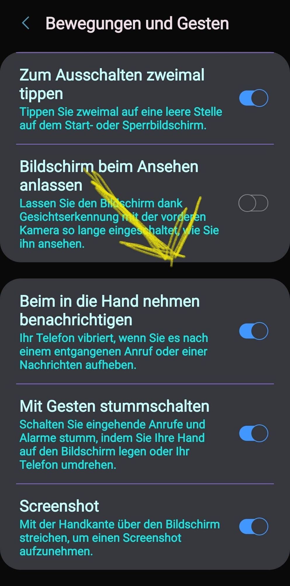

Ich erhalte keine Benachrichtigung bei verpaßten Anrufen auf meinem Galaxy A10. Wie kann ich das ändern?

Welche Benachrichtigungen denn genau?
Hast ja die von der Telefon-App und die vom Netzbetreiber.
App und Netzbetreiber ist jeweils Benachrichtigungen auf an gestellt aber weder auf Sperrbildschirm noch auf Startbildschirm wird ein verpaßter Anruf angezeigt.
Hab auch schon mal einfach das Tel. neu gestartet. Keine Veränderung
Hast du evtl. der Telefon App die Berechtigung entzogen Benachrichtigungen anzuzeigen?
Halte mal das Symbol der App gedrückt bis das Popup Menü erscheint. Dann oben rechts aufs "i" gehen.
Im neuen Fenster hast du als ersten Punkt Benachrichtigungen. Das sollte auf zugelassen sein.
Falls L: @Nakatan's tipps nicht zum erfolg führen sollten, kannst du auch Einstellungen/erweiterte Funktionen/Bewegung und Gesten, dort kannst du diese Funktion aktivieren, falls sie nicht standartmässig schon aktiviert ist :think: , viell hilft dir das ja schon :embrass:
Bin mir nicht ganz sicher, ob es überhaupt mit Deinem Handy klappt. Es ist ja eher ein Einsteigermodell und nicht alles ist dort vorhanden.
