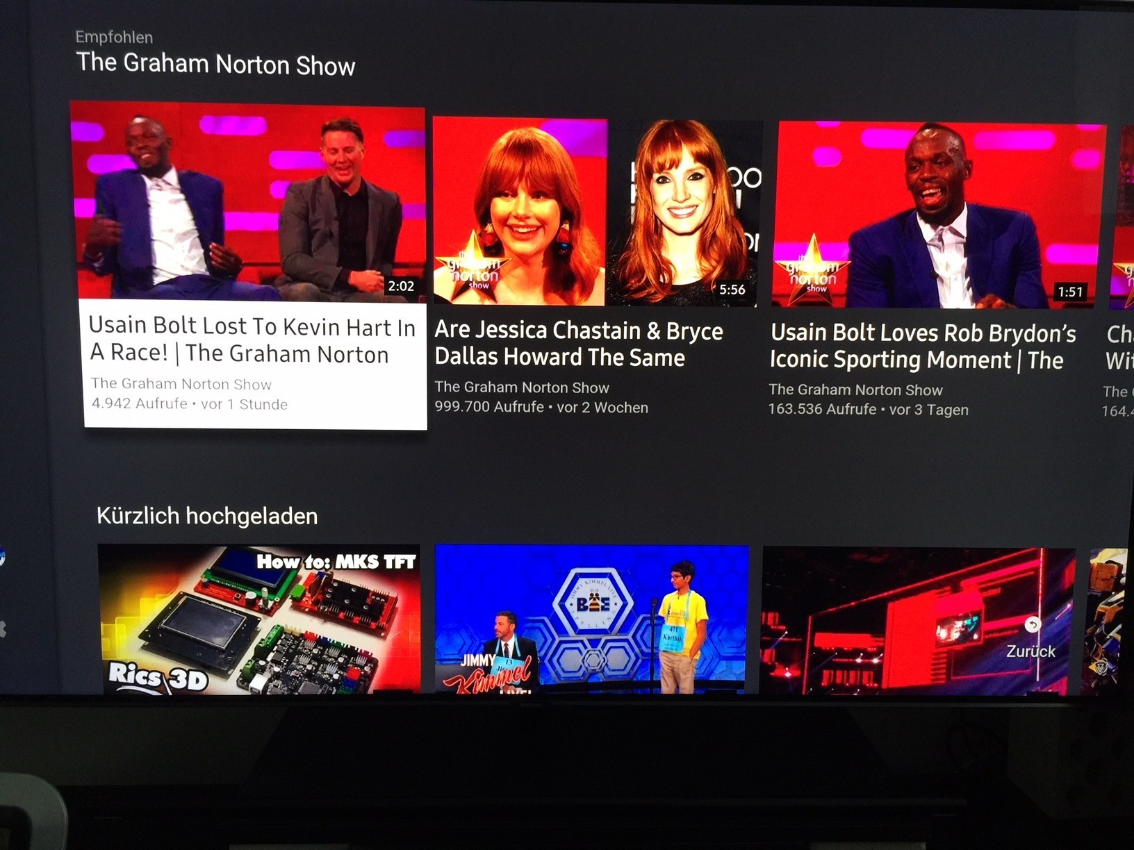

2.) Die Vorschaubilder von Streaming Diensten wie Amazon oder ARD Mediathek haben voll den Rotstich, obwohl Rest und Videos normal ausssehen. Eigenartig.

zu 2.) Ja genau, voll eigenartig, hab mittlerweile gesehen ist bei fast allen. Genauer gesagt die Hautfarbe, also die Gesichter. Kann mal heute abend Foto machen.

zu 2.) Hier Foto, das kein gutes Beispiel weil Hintergrund Rot, ich hab auf die Schnelle aber kein besseres gefunden:
Hallo darkw3rks,
danke für das Erläutern und das Beispielbild. Ich leite das weiter.
Hallo darkw3rks,
meine Kollegen sagen, den Rotstich würden sie gerne einmal per Remoteservice anschauen. Melde dich dafür bitte bei der Hotline. Während der Fußball-WM erreichst du meine Kollegen vom Support Montag bis Freitag von 08:00 - 22:30 Uhr und Samstag von 09:00 - 18:30 Uhr unter der Telefonnummer 06196 77 555 77.
